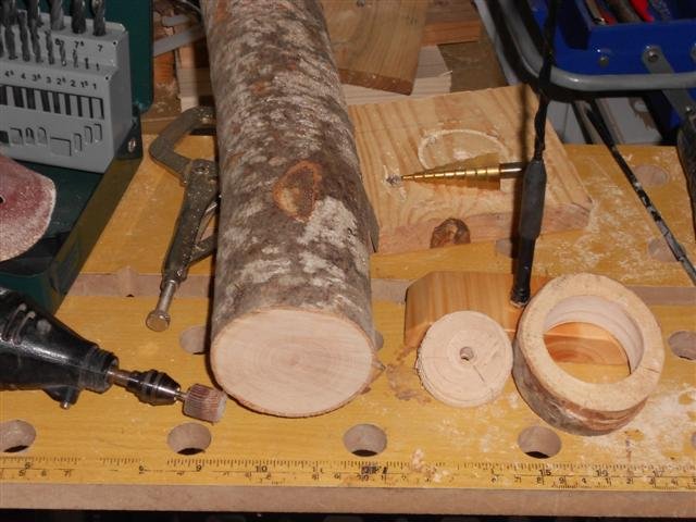

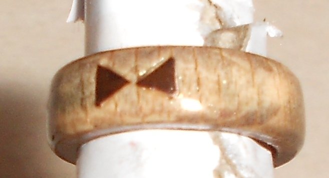

Κατασκευη μινι δακτυλιδιου με μπρουτζινα διακοσμητικα (φιογκακι) για μια δεσποινιδα.
Υλικο καυσοξυλο οξυας και πολυ υπομονη καθως το δακτυλιδι ειναι για δακτυλο 14 χιλλιοστων.
Το ποιο δυσκολο σημειο ηταν να σκαφτουν με μυτη ξυραφιου ακριβως τα 2 τριγωνα στο ξυλο, ωστε να χωνευτουν τα λεπτα μπρουτζοφυλλακια μηκος περιπου 4 χιλλιοστων.
Περαστηκε ενα χερι λινελαιο, μετα ενα χερι "παλλισανδρο" της bondex με χαρτι και σκουπισμα ισα - ισα να λεκιασει, και μετα διαφανο βερνικι.
Στη φωτο το κοκκινο ειναι καπακι απο μαρκαδορο Artline 70, και το εβαλα για να καταλαβετε το μεγεθος.

Ενα μεγαλο μπραβο, για τη υπομονη αλλα και το αποτελεσμα! Σιγουρα θα χαρηκε πολυ η κοπελια!

Πολύ πολύ ωραίο το δαχτυλίδι πολλά μπράβο

Και αυτο με στροφες γυρναγε φρακαρισμενο πανω σε ενα παλιο φαγωμενο προσαρτημα "πολυφτερου γυαλοχαρτου " της Dremel (βλεπε 1η φωτο, ακρη αριστερα)

Ωραιο το δακτυλιδακι Δημητρη και τα μπρουτζινα ενθετα το κανουν πολυ ξεχωριστο!
Μου αρεσει που παρεθεσες στην φωτο την πρωτη υλη και ιδιαιτερα που ειναι εντελως πρωτογενης, ενα κορμουδακι οξιας!
Οταν κανω τετοια δωρακια, σχεδον παντα τους δειχνω και το ξυλο απο το οποιο προηλθαν. Εχει και αυτο την ομορφια του και την σημασια του.

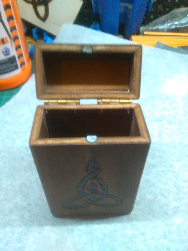

Είναι το πρώτο πράγμα που φτιάχνω και δεν θα φτάσει ποτέ στα χέρια του παραλήπτη.
Για μιά ταμπακιέρα ξεκίνησα και στο τέλος απογοητεύτηκα.

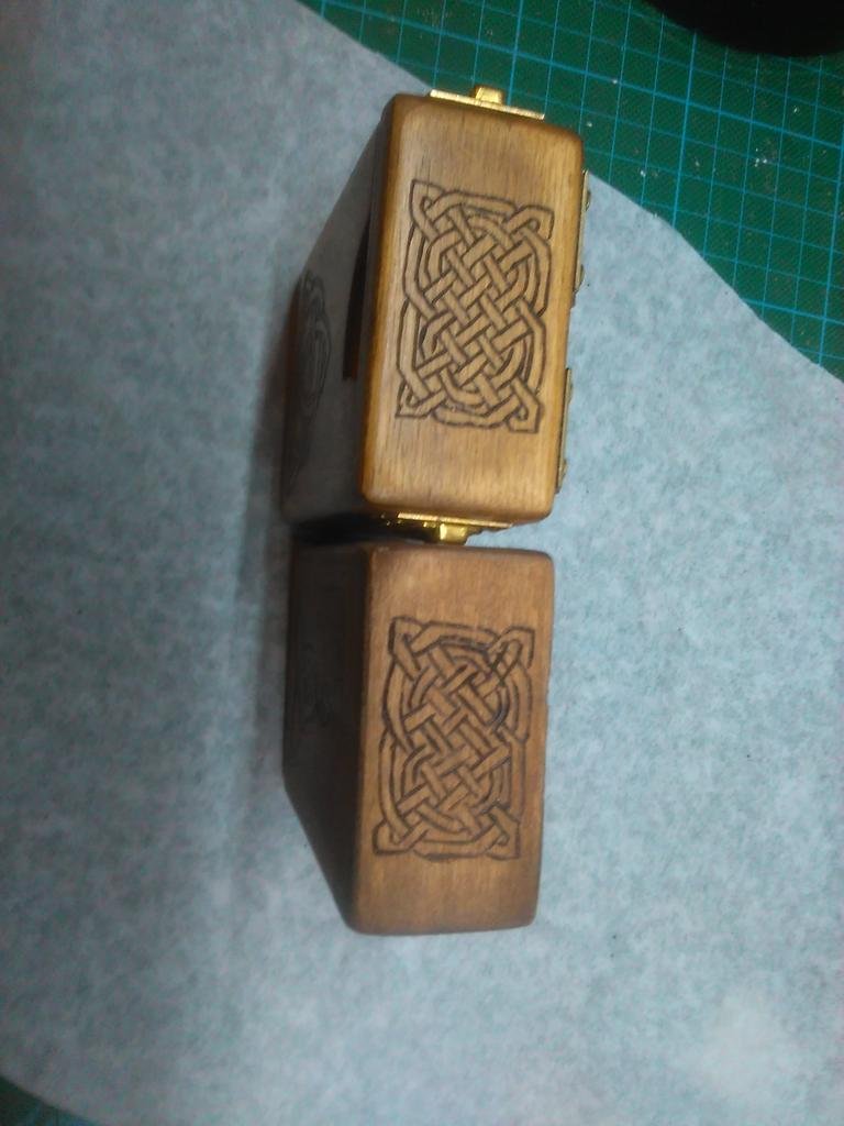

Τεχνικά είναι καλή.Αλλά οι πυρογραφίες που έκανα είναι για το γάιδαρο καβάλα.Δείτε σε σύγκριση την ίδια πυρογραφία στο καπάκι της πρώτης και της τωρινής ταμπακιέρας:
Η πρώτη είναι σχετικά καλή (για τόσο μικρό μέγεθος),ενώ η δεύτερη είναι σαν να την έχω κάνει με τα πόδια.
Συν ότι δεν ήθελα να βάλω κούμπωμα και προσπάθησα να προσαρμώσω μαγνητάκια σε 4 mm...epic fail !!
Mε λίγα λόγια;Σπατάλησα αρκετή ώρα δουλειάς για να φτιάξω κάτι τεχνικά σωστό,και τελικά το κατέστρεψα σπαταλώντας ακόμα περισσότερες ώρες σε φύκια για μεταξωτές κορδέλες.
Πρώτη φορά με χάλασε τόσο το τελικό αποτέλεσμα "έργου" μου.
Προσπαθώ να με πείσω ότι "κάτι έμαθα κι απ`αυτό",αλλά δεν...Παραμένω χαλασμένος :bigcry:
