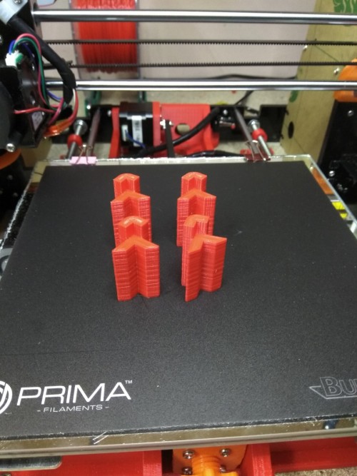

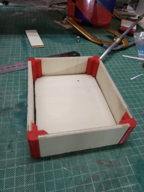

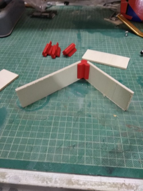

Για να μην λένε, κάποιοι, ότι δεν κάνω τίποτα:
Εκτύπωσα κάτι γωνιές για συρταράκια (μικρά 40mm υψος) και με κυανοακρυλικη κόλλησα κόντρα πλακέ 4mm:
Για μικρά συρταράκια, φαίνεται καλή φάση.
Γιατι δεν εκτυπωσες ολο το συρταρακι?????
Χαχαχαχαχα
Περα απο την πλακα πολυ ομορφη δουλεια. Ο πατος σου ξεφυγε λιγακι αριστερα η ειναι ιδεα μου?
Μου ξέφυγε πολύ αλλά ήταν το πρωτότυπο..
Πήγε να φύγει αριστερά αλλά ο Αντώνης το πήρε χαμπάρι και το πήγε σύριζα.:flipout:

ποιο κακό στόμα το είπε αυτό ;;; :smash:
πάντως είναι όμορφα, και το κόκκινο κάνει πολύ αντίθεση, τώρα άμα σου ξέφυγε και λιγάκι δε βαριέσαι, πολλοί θα το δουνε λίγοι θα το καταλάβουνε (εκτός κι αν έχουν το μάτι του Χιώτη χαχαχαχα )

Ποσο σου κοστισαν οι γωνιες ως υλικο?
Βγαινει φθηνη η εκτυπωση?
