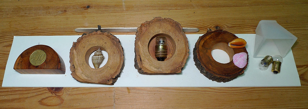

Σημερα ετοιμασα καποια καλουπακια για το υγρο γυαλι. Καποια διαμπερη, καποια οχι και ολα θα διαμορφωθουν σε διαφορα σχηματα αφου πεσει η ρητινη. Δεξια ειναι ενα ετοιμο καλουπακι σιλικονης σε σχημα πυραμιδας οπου θα μπουν 1 η 2 λαμπακια παλαιας κοπης :)
Μιχάλη πολύ ωραία δείχνουν, πιστεύω θα βγουν τέλεια όταν τα τελειώσεις.
Καλή επιτυχία Μιχάλη.

Μιχαλη, πολυ ωραια θα βγουν και αυτα που ετοιμαζεις, ειδικα το δευτερο με το κοχυλακι μου αρεσει πολυ.
