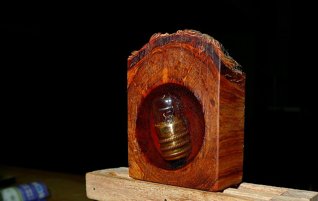

Μιχάλη καλή συνέχεια,πολύ καλή ιδέα μέ τά λαμπάκια φακών.

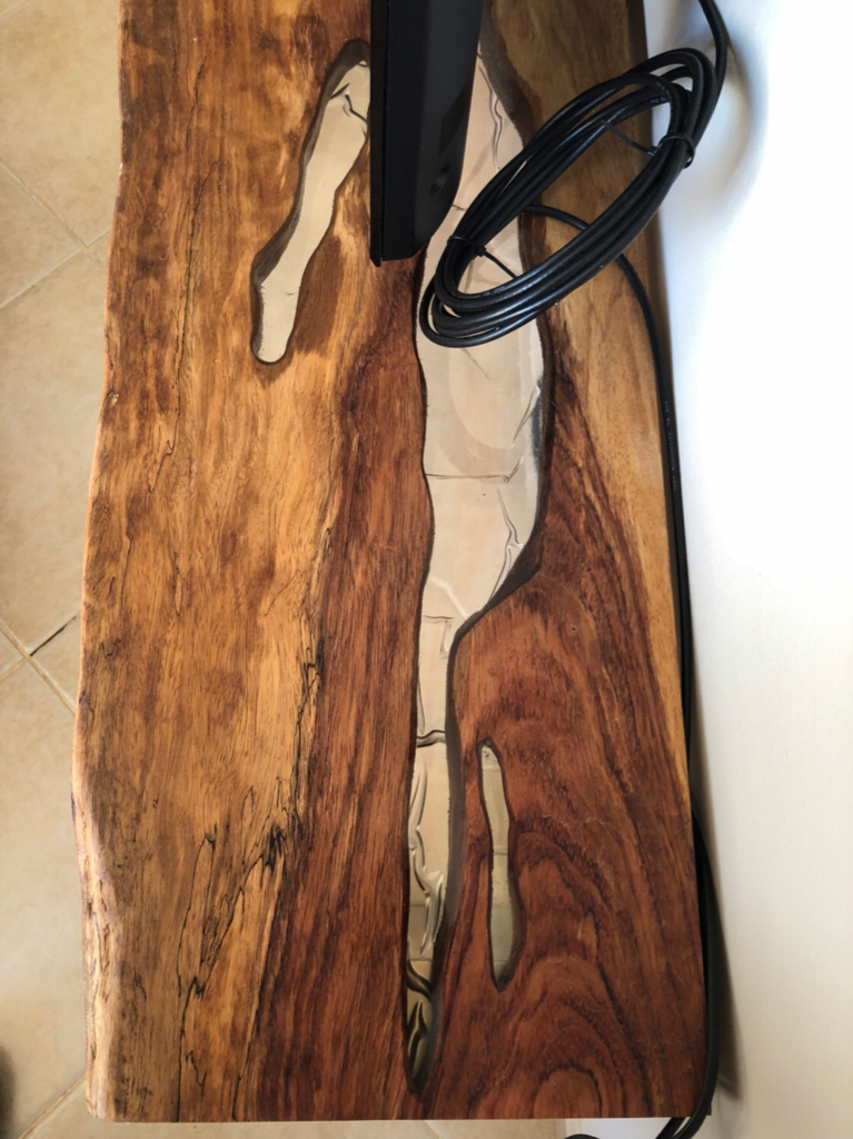

Σας παρακολουθω καθημερινα οπως εχω ξαναπει αλλα δεν γραφω γιατι η τελευταια μου κατασκευη ηταν τον οκτωβριο. Απο τοτε η δουλεια δε μου αφησε χρονο. Αλλα μιας και μιλατε για υγρο γυαλι ειπα να σας μεταφερω την ελαχιστη εμπειρια μου.
Οπως σωστα ειπαν πιο πριν, χρειαζεται καλο καλουπωμα γιατι θα τρεξει. Στο επιπλο που ειναι η τηλεοραση (φωτογραφια) καλουπωσα με χοντρο ναυλον και ξυλο απο την κατω πλευρα και μονωσα με ζεστη σιλικονη. Και παλι ομως επειδη ολη αυτη η ποσοτητα (5 εκατοστα παζος ειχε το ξυλο) ηταν αρκετη και επεσε με τη μια και ανεβασε αρκετη θερμοκρασια, σε 1-2 σημεια τελικα υπηρχαν διαρροες. Μικρες βεβαια. Αυτος ειναι επισης και ο λογος που εχει τα αυλακια που βλεπετε. Απο τη θερμοκρασια συρρικνωθηκε το ναυλον.
Για την ποσοτητα, θα τραβηξει καποια το ξυλο και ισως υπαρχουν και διαρροες οποτε καλυτερα βαλτε παραπανω υγρο γυαλι και μετα με τριψιμο το φερνετε εκει που θελετε.
Επισης, καλο ειναι να πεφτει σε στρωσεις ωστε με ενα θερμοπιστολο η φλογιστρο να «σκαμε» τις φουσκαλες. Με το φλογιστρο βεβαια υπαρχει πιθανοτητα να καψουμε το υγρο γυαλι και οταν στεγνωσει να ειναι θαμπο. Εκει θελει τριψιμο οταν φυσικα στεγνωσει.
Σε οτι αφορα το τριψιμο, εγω τριβω μεχρι 1000 με το εκκεντρο και μετα μεχρι 5000 με γυαλοχαρτα νερου. Στο τελος τριψιμο με αλοιφαδορο και τρεις κρεμες αυτοκινητου. Μη το φοβαστε το τριψιμο, ειναι κατι παραπανω απο σιγουρο οτι θα πρεπει να το κανετε.
Στο τραπεζακι με τις πετρες που βλεπετε, στο κατω μερος η αμμος που φαινεται ειναι μιξη αμμου και υγρου γυαλιου. Το αποτελεσμα ειναι πετρα. Αν θυμαμαι καλα 5kg αμμος και 1kg υγρο γυαλι. Αλλωστε και οι γρανιτενιοι νεροχυτες με ρητινες και σκονη γρανιτη γινονται.
Για την ποσοτητε ρητινη και καταλυτη, οτι ακριβως λεει ο κατασκευαστης. Ποτε με το ματι. Παντα με ζυγαρια. Και για καλο ανακατεμα παρτε μια λαστιχενια σπατουλα ζαχαροπλαστικης ωστε να ανακατευετε καλα και να μην κολλαει ρητινη στα τοιχωματα του δοχειου αναμιξης, αλλα και για να μην μενει ποσοτητα στα τοιχωματα. Ειναι πολυ ακριβο υλικο για να χανουμε εστω και αυτα τα λιγα γραμμαρια. Για καθαρισμο των εργαλειων, υπαρχουν ειδιξα καθαριστικα μετα.

πανέμορφα τα έργα σου φίλε μου. και η βάση και το τραπέζι. το τραπέζι βέβαια είναι έργο τέχνης.
πολλά μπράβο σου, περιμένουμε να δούμε κι άλλα..
Μπραβο Στελιο, πολυ εντυπωσιακες οι κατασκευες σου, ιδιαιτερα το θαλασσινο τραπεζακι, ειναι υπεροχο!!
Πολυ σημαντικες και οι παρατηρησεις σου σε σχεση με την επεργασια του υγρου γυαλιου. Νομιζω οτι ενας αλοιφαδορος ειναι απαραιτητος.
Η θερμοκρασια που ανεβασε το μιγμα οφειλεται πιστευω οτι υπαρχουν 2 ειδων (ρητινες) υγρου γυαλιου, αυτες για επιστρωση και αυτες για χυτευση. Οι ρητινες επιστρωσης στεγνωνουν γρηγοροτερα και ανεβαζουν θερμοκρασια, ομως στα ελαχιστα χιλιοστα παχους δεν υπαρχει μεγαλο θεμα με την υπερθερμανση. Σε αντιθεση, οι ρητινες χυτευσης (οπου απαιτειται και μεγαλυτερο βαθος) στεγνωνουν αργοτερα αλλα δεν σηκωνουν θερμοκρασια.

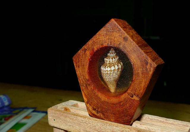

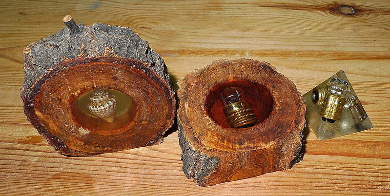

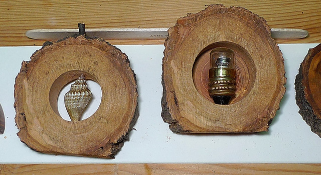

Οι δοκιμες με το υγρο γυαλι συνεχιζονται!
Το πριν..
..και το μετα
Το γυαλι λογω φλας εχει βγει καπως παραξενα στις φωτο αλλα στην πραγματικοτητα ειναι οκ.
Το ενδιαμεσο -η διαδικασια δηλαδη- εχει ενδιαφερον αλλα επειδη εχει πολλα λογια θα το ποσταρω αργοτερα στο νημα με το υγρο γυαλι μαζι με ολες τις λεπτομερειες της χρησης του υγρου γυαλιου, τις παρατηρησεις και τα λαθη που εγιναν.

Μιχάλη πολύ ωραίο τό αποτέλεσμα,αναμένουμε εναγωνίως τό άνοιγμα ενός νέου θέματος μέ τό υγρό γυαλί να μάθουμε τί καί πώς,καί πού ήταν τό λάθος πού έκανες καί θέλει προσοχή.

Ωραία ιδέα αυτά τα καλούπια Μηχαλη.Κωστα η βάση όλα τα λεφτά
