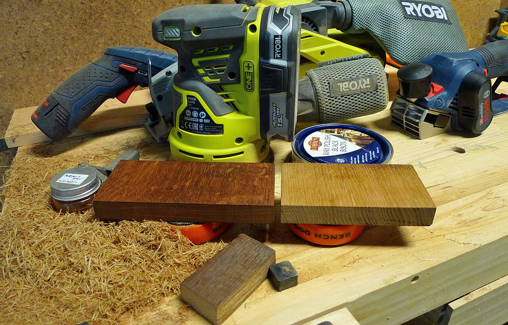

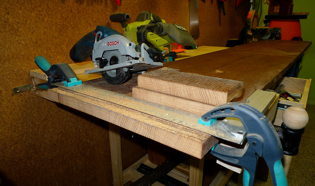

Κοπηκε ενα κομματι απο την διμετρη σανιδα της καρυδιας που βρηκα χτες. Επειδη υπαρχουν διαφορα ειδη καρυδιας, ηθελα να δω πως θα φαινεται η συγκεκριμενη μετα απο το φινιρισμα.
Η κοπη στα 22μμ χιλιοστα του ξυλου εγινε πανευκολα και πεντακαθαρα με το 12βολτο δισκοπριονακι της Bosch, σαν να εκοβες πευκο και οχι σκληρο ξυλο. Οδηγος ηταν η μεγαλη γωνια ξυλουργου απο το λιντλ, powerfix 40 εκατοστων μηκος.
Να πω οτι γενικως το δισκοπριονακι ειναι ενα αριστο εργαλειο, ησυχο, δυνατο και εργονομικο ομως το λεντακι φωτισμου που εχει, εκει που το εχει, ειναι εντελως αχρηστο. Επισης θα ηταν πολυ χρησιμο να ειχε λειζερ για να βλεπεις που κοβεις αν δεν υπαρχει οδηγος.

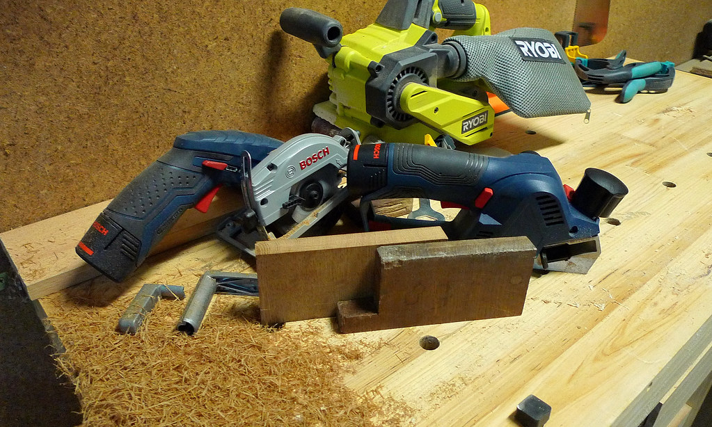

Επειτα κοπηκαν δυο σανιδακια τα οποια πλανιστηκαν για να καθαριστουν τα προηγουμενα βερνικια και να αφαιρεθουν οι γρατζουνιες.
Στη φωτο βλεπουμε ενα πλανισμενο κομματι σε σχεση με ενα απλανιστο.
Να πω για την 12βολτη πλανη της Βοsch oτι την θεωρω ενα αψογο εργαλειο στα παντα, χωρις κανενα μειονεκτημα. Ελαφρυ, ησυχο μοτερ brushless, πανευκολη χρηση με το ενα χερι και πολυ μανιτζεβελο. Με ελαχιστη προπονηση οι βουτιες στα ακρα ειναι παρελθον.
Το μονο που μπορω να παρατηρησω ειναι οτι κακως η Bosch δεν εχει στην συσκευασια την σακκουλα απορροφησης των πριονιδιων. Ειναι αξεσουαρ που το αγοραζεις ξεχωριστα..το οποιο και δεν εχω εντοπισει πουθενα. Το συστημα εξαγωγης πριονιδιων μπορει να μπει σε οποια πλευρα του εργαλειου θελεις, κατι το οποιο ειναι πολυ βολικο.
Επειτα ηρθε η σειρα του εκκεντρου τριβειου να σβησει καποια αμυδρα σημαδια που αφηνει η πλανη. To εκκεντρο τριβειο της Ryobi δεν ειναι τοσο εργονομικο οσο αλλα αντιστοιχα τριβεια καθως επισης δεν εχει καλο αντικραδασμικο μηχανισμο που σε κουραζει σχετικα συντομα. Ομως ειναι πολυ δυνατο, κανει παρα πολυ καλη δουλεια και το κυριωτερο, ειναι μπαταριας :)
Τα δυο τεμαχια περαστηκαν με λινελαιο το αριστερο και αχρωμο κερι το δεξι. Βλεπουμε ποσο σκουρη αποχρωση εδωσε στο ξυλο το λινελαιο σε σχεση με το φυσικο του χρωμα. Απεναντιας το κερι απλα ζωντανεψε τα νερα χωρις να επηρρεασει ιδιαιτερα το φυσικο χρωμα.
Και οι δυο αποχρωσεις χρειαζονται, αναλογα με το τι θελεις να φτιαξεις. Στο κατω μερος της φωτο ειναι ενα μικρο ρεταλι απο την σανιδα.

Δημητρη αυτο που λειπει ειναι ο ανταπτορας για την ειδικη εσοχη που επρεπε να υπηρχε. Μετα μπορεις να προσαρμοσεις σκουπα η σακκουλα. Σε αλλα δεκαβολτα της bosch αυτοι οι ειδικοι ανταπτορες υπαρχουν και παρεχονται μαζι με το εργαλειο, σε αυτο ομως οχι.
