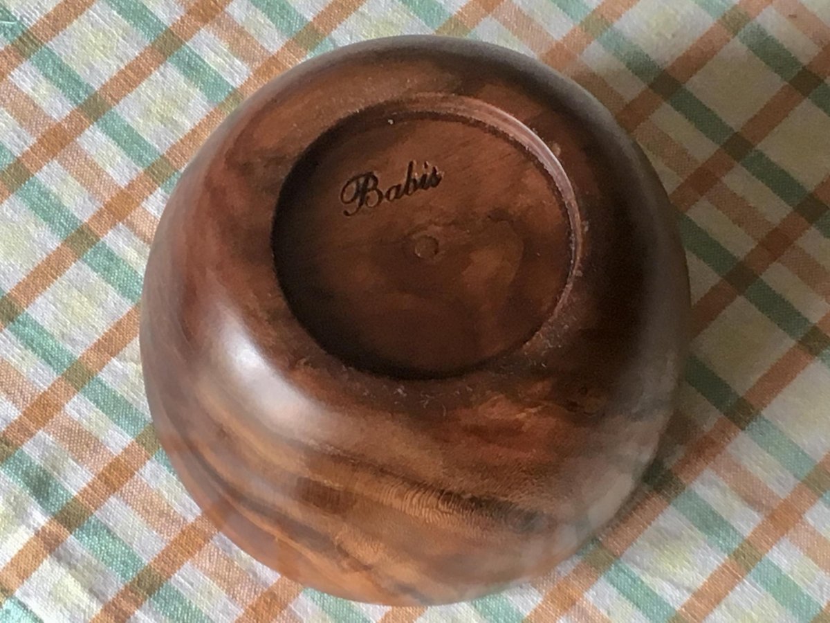

Παντως για ολα τα μικροτριψιματα σε παρομοια εργακια, το ιδανικο εργαλειο ειναι ο αλοιφαδορος της Proxxon. Moυ εχει γλυτωσει το 90% των τριψιματων με το χερι.
https://www.amazon.de/Proxxon-Winke...-1&keywords=Proxxon+Winkelpolierer+WP/E+28660
https://www.proxxon.com/en/micromot/28660.php
Παιρνει τα κοινα στρογγυλα γυαλοχαρτα των 50μμ που βγαινουν σε ολα τα grit, μεχρι 3000.
Με τα σφουγγαρακια επισης που παιρνει ειναι και το πλεον ιδανικο για τριψιμο υγρου γυαλιου.
Συμφωνώ απόλυτα για το μικρό αλοιφαδόρο της Proxxon.
Μ´ έχει εξυπηρετήσει κι εμένα πάρα πολύ, περισσότερο απ´ ότι φανταζόμουν πρίν τον πάρω.
Ειδικά σε μικροαντικείμενα και σε δυσπρόσιτα μέρη για κανονικό τριβείο, όπως ο συγκεκριμένος πάτος αυτού του μπώλ.
Στις κούρμπες όμως που θέλει ο Παύλος το ιδανικό είναι αυτό που έχει σταμπάρει.

Μιχάλη εννοώ για τα εσωτερικά τριψιματα όπου το προξον που ανέφερες δεν βολεύει καθόλου. Ιδανικό είναι το παραπάνω που έβαλα εγώ. Για τα εξωτερικά δεν έχω θέμα γιατί έχω κυλινδρικό τριβειο-πλανη όπου αλλάζω τα γυαλοχαρτα στο δευτερόλεπτο με χρατς.
Στάλθηκε από το Redmi Note 4 μου χρησιμοποιώντας Tapatalk
Ανεφερα τον αλοιφαδορο γενικοτερα σαν πολυ βολικο και μοναδικο τριβειο.
Σωστά, το συγκεκριμένο είναι άριστο και όντως κάποιες φορές θα με βόλευε αφάνταστα. Ειδικά σε γυαλισματα....
