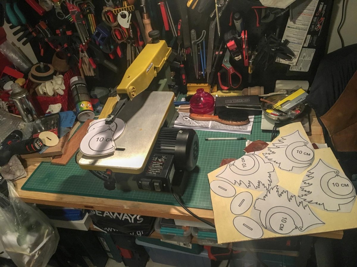

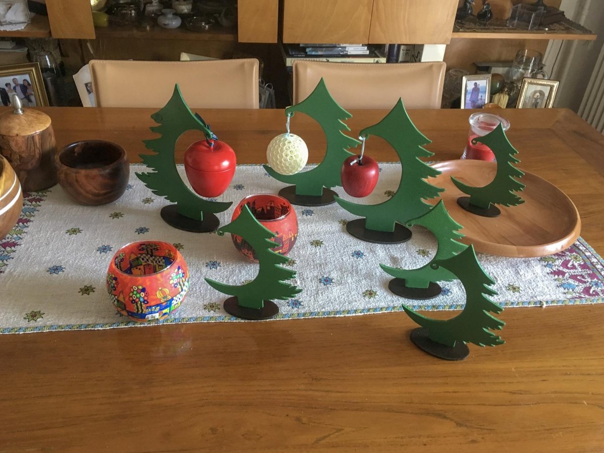

Σήμερα έφτιαξα μερικά δεντράκια για Χριστουγεννιάτικο στολισμό. Απλή κατασκευή, ένα πατρόν απο το Pinterest και κόπυ-πάστε που λέει κι ένας γνωστός μας.
Ενδιαφέρον όμως, για μένα, είχε ο τρόπος κατασκευής.
Ξεκίνησα με τη σέγα της Proxxon. Ένα ένα τα κομμάτια, υλικό 4 mm κόντρα πλακέ και η βαρεμάρα χτυπάει ταβάνι...
- Είναι δυνατόν να φτιάξω 10-15 δεντράκια μ' αυτό το πράμα ένα-ένα; Θ´ αυτοκτονήσω.
Κι έτσι, «-πώς μου κόβει εμένα» που λέει κι ο Σεφερλής, αποφασίζω να κάνω τη δουλειά με τη μικρή κορδελίτσα της Scheppach.
Αυτό ήτανε!
Με δύο κοψίματα, 5 δεντράκια μαζί το κάθε κόψιμο, ξεμπέρδεψα σε 15 λεπτά. Πανεύκολα και πεντακάθαρα, σε σημείο που μετά αναρωτιόμουνα, σε τι ακριβώς μου χρησιμεύει η σέγα της Proxxon εμένα αφού ούτε με intarsia ασχολούμαι αλλά ούτε και κοπές με τόσο κλειστές στροφές που να μην μπορεί να τις κάνει η πριονοκορδέλα χρειάστηκα ποτέ.
Κι άν μου χρειαστεί και μια φορά το χρόνο πχ γιατί δεν μπορώ να την κάνω με ένα πάμφθηνο πριονάκι καλλιτεχνίας χεριού αυτή τη κοπή;
Δεν ξέρω, εσείς μπορεί να έχετε διαφορετική άποψη, εγώ πάντως προβληματίστηκα.

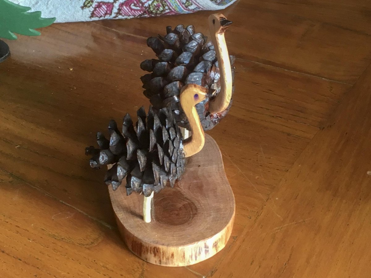

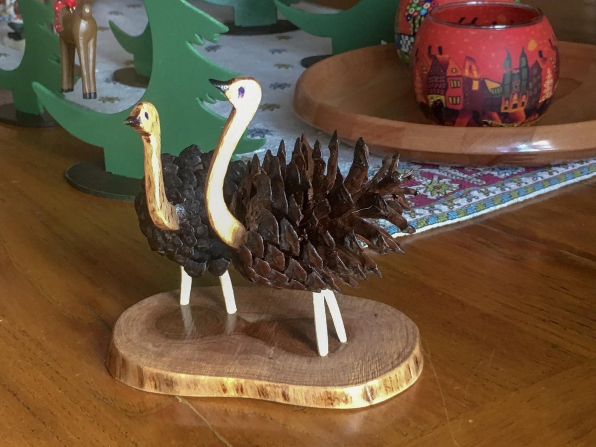

Μέχρι να ξελαμπικάρει και να επιστρέψει ο Κώστας να ανεβάσει καμιά κατασκευή βολευτείτε με τις δικές μου.:flipout:
Τα πουλάκια μου...

Απάντηση: Re: Ξυλογλυπτική & μικροξυλοκατασκευές! Ιδέες και κατασκευές.
Ειναι υπεροχα και συμπαθεστατα :)))
Που βρηκες την ιδεα? Δεν εχω δει πουθενα κατι τετοιο!!
Που αλλού; Pinterest
Τα πάντα όλα που λέει κι ο Αλέφαντος. :grinning-smiley-043
Ααααααααααππιστευτη υλοποίηση!!!!!
Μπραβο ζαργανα μου!!!
Ρε, άστα αυτά... Πότε θα έρθεις να κόψουμε τα ξύλα; :grandpa:
ελα τωρα ... πολυ καλη ιδεα τα πουλακια
τι ομορφα που ειναι !!
:a0210:
Δεν το είχα ξαναδεί αυτό! Εξαιρετικό Μπάμπη
Σ´ ευχαριστώ πολύ John.
