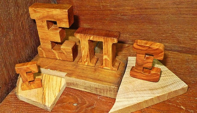

Τα ιδια και τα ιδια αλλα Π τετοιο πρωτη φορα φτιαχνω, οποτε βαζω και τα υπολοιπα.
Το καθε γραμμα καθεται στο ξυλο απο το οποιο προηλθε!
Μεγαλο Ε και Π απο βελανιδια, μικρο και μεσαιο Ε απο ελια.
Τα ξυλα εχουν περαστει με λινελαιο και λουστραριστει με κερι. Ολα θα γινουν μπρελοκ εκτος απο το μεγαλο Ε.
Δυστυχως στο δεξι Ε που εχει καταπληκτικα νερα, ηταν σπασμενο το ρεταλι στην πανω δεξια ακρη και δεν το ειδα μεχρι που το εκοψα. Αναγκάστηκα να στρογγυλεψω τις ακρες.
Μου αρέσει λίγο πιο πολύ το ε με τις στρογγυλεμενες Γωνίες.
Στάλθηκε από το MI 5 μου χρησιμοποιώντας Tapatalk
Ευχαριστω Γιωργο.
Ευχαριστω Δεσποινα. Με το Ε ειχα στεναχωρηθει πολυ που επρεπε να στρογγυλεψω τις γωνιες γιατι τα νερα ειχαν βγει πολυ πετυχημενα απο τυχη. Χαιρομαι πολυ ομως που σου αρεσουν.

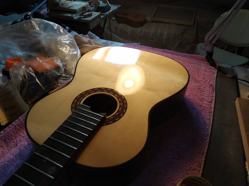

Αν χρησιμοποιήσεις Tru oil που είναι λινέλαιο μεν αλλά με κάποιο χημικό μέσα που κρυσταλωνει δεν χρειάζεται κερί . Με πολλα χέρια ώστε να κάνεις κρουστά μετά μπορείς να το τρίψεις με γυαλοχαρτα μέχρι και 2000 και αποκτά γυαλαδα από μόνο του . Αν θες να το κάνεις και καθρέπτη κάνεις μια μπάλα από βαμβακερό ύφασμα και με δύο σταγόνες truoil και λιγες σταγόνες καθαρό οινόπνευμα το γυαλίζεις σαν την μέθοδο French polish .
Προσωπικά τα κεριά τα αποφεύγω γιατί σε περίπτωση που πρέπει να διορθώσω μια φθορά το κερί πρέπει να βγει από όλη την επιφάνεια ενώ χωρίς αυτό μπορώ και μονο τοπικά να το διορθώσω .
+1, αλλά θέλει "μαστοριά" - εξοικείωση.
Καλά εννοείται . Πρέπει να δουλέψεις με βαφές για να δεις ποια σου κάνει και με ποια νιώθεις άνετος για το τελικό αποτέλεσμα .
Εγώ προσωπικά ακόμη δεν το κατέχω καλά το άθλημα . Έχω βάψει κομμάτι που το πέτυχα αναπαντεχα καλά και όταν πήγα να το κάνω σε ίδιο ξύλο ξανά ήταν μια αποτυχία .
Ένας παράγοντας που αμελουσα στην αρχή είναι η θερμοκρασία δωματίου και η υγρασία .
Ξέρω οργανοποιο που μπορεί το σπίτι να μην έχει θέρμανση αλλά το εργαστήριο χειμώνα καλοκαίρι είναι στους 23 βαθμούς .
