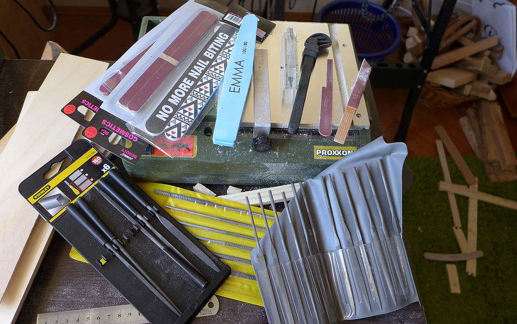

Ακου τωρα κατι που ειδα και θα βοηθησει πολυ.
Υπαρχει λαμα για τις σεγουλες αυτες που εχει επιφανεια γυαλοχαρτου πανω της ειδικα για να μπορεις να λειανεις τις κοπες μεσα στο ξυλο που εχεις κοψει!
Αυτο που το βρικουμε?
G-RED να το θυμηθεις κανε και γιαυτο μια ερωτηση!
Tετοιες λαμες για σεγα βρισκουμε εδω http://www.neutechnik-toolshop.com/products/jigsaw-blades-typ-black-decker/#cc-m-product-5198706364
Αν και τις εχω δει απο τοτε που τις πρωτοεβγαλε αυτη η εταιρεια, εχω παρει την βαση για σεγα απο εκει, δεν εχω προβει σε αγορα γιατι δεν πιστευω οτι θα βοηθησει οσο φαινεται, εκτος ειδικων απλων περιπτωσεων.
Λυση εχω βρει σε δυο ειδικου τυπου τριβεια της proxxon, το ροταρυ dremel, σετ μικρες λιμες και ρασπες ειδικες για μοντελισμο και φυσικα το καλυτερο, πολλες αυτοσχεδιες λιμες.
Επισης εχω βρει πολυ βολικες και μια πληθωρα γυναικειων λιμων (για τα νυχια), μη μεταλλικες, σε διαφορους τυπους. Πολλες απο αυτες γραφουν και το grit επανω!
Νικολαε βαλε ενα λινκ σε παρακαλω απο το ειδος και το ειδος και το μαγαζι!
Κυριάκο το μαγαζί είναι το mytoolstore.de και κατόπιν σημείωσης μου μου τα έστειλαν και με UPS χωρίς έξτρα χρέωση για να παραλάβω πολύ πιο γρήγορα.
Απ ότι βλέπω όμως η τιμή της πλάνης ανέβηκε γύρω στα 45 ευρώ οπότε με τα μεταφορικά βγαίνει κάτι τις φθηνότερη από την boston.
Αυτή που αναφέρω είναι για την επιτραπεζια σεγα και είναι πολύ εξυπηρετικη.
ααα.. καταλαβα τι λες. Οχι δεν εχω ακουσει τιποτα για τετοιες λαμες.
Ομως νομιζω οτι οπως πιανεις τις ακεφαλες λαμες σφιγγοντας το βιδακι, μπορεις να πιασεις και ενα κομματακι γυαλοχαρτο διπλομενο και να το βαλεις αντι για λαμα.
Δεν με έχει πάρει ακόμα τηλέφωνο , αλλά ξέρω για ποιες λες αν και νομίζω ότι μόνο από εξωτερικό θα τις βρούμε , αλλά θα τον ρωτήσω https://www.google.gr/search?q=scroll+saw+sanding+belts&client=ms-opera-mobile&channel=new&espv=1&prmd=ivsn&source=lnms&tbm=isch&sa=X&ved=0ahUKEwi5zsfcv6bKAhUDWBoKHeJfBsIQ_AUIBygB#imgrc=TjURCFY5DxoHHM:

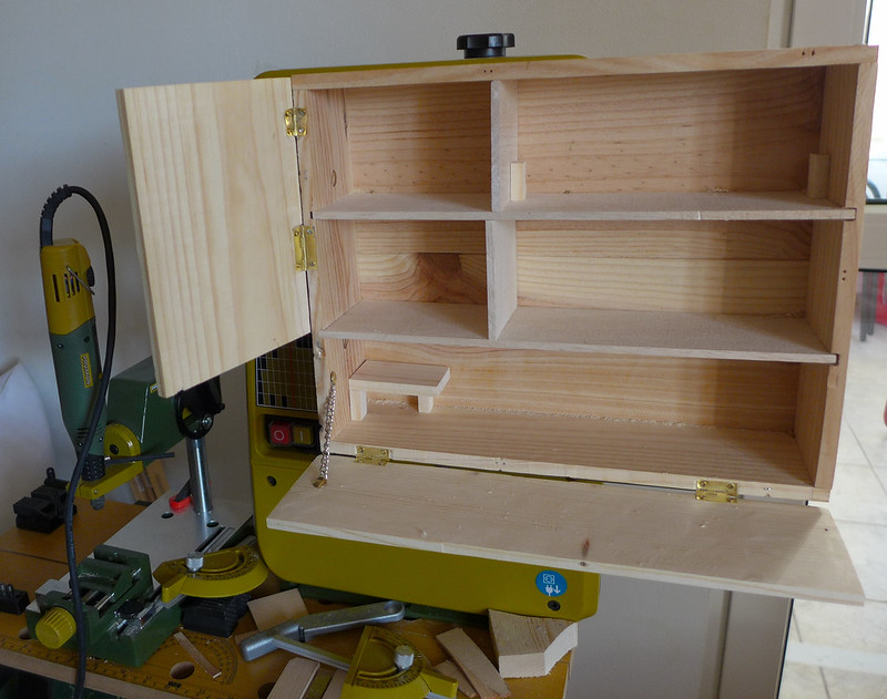

Θελω και χωρο, το ΣΚ εσκαβα εσοχες κυριολεκτικα στο γονατο με το σκαρπελακι για τους μικρομεντεσεδες :))))
Tελος παντων κουτσα στραβα μπηκαν, κλεινουν οκ, και τωρα σειρα εχει η διαρυθμιση των εσωτερικων χωρων και τα συρταρακια!
Παντως για τετοιο προτζεκτακι δεν κανουν τα σκεβρωμενα ξυλα απο διαφορες συσκευασιες. Θελει φρεσκια ισια επιφανεια που θα την κοψεις στο χιλιοστο. Καλη εμπειρια ομως και δημιουργικη.

Εχω την αισθηση οτι δεν εχεις πληρη ελεγχο για την λεπτομερη και πολυ προσεκτικη δουλεια που θελει το φινιρισμα ενος ντελικατου εργου γενικοτερα.
Μην την παθουμε οπως εγω που βιδωνα (προσεκτικα τρομαρα μου) κατι μπρουτζινα μικροβιδακια με δραπανοκατσαβιδο(!) αντι με τα μικρα κατσαβιδακια ωρολογοποιου..
