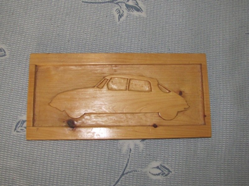

Καλως τον Ανδρεα!
Πολυ ομορφα τα εργακια σου, μπραβο!
Επειδη βλεπω οτι θα δουλευεις, και θα δουλευεις οπως το γραφεις, με μικρο παχος ξυλου νομιζω οτι μια μικρη σεγα θα ειναι μια χαρα, σαν την dremel, που οι αλλαγες της λαμας ειναι πανευκολες.
