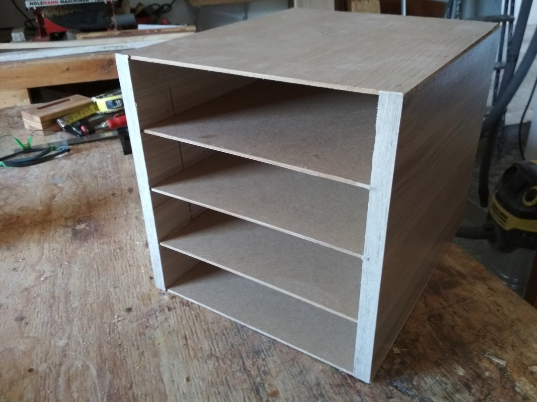

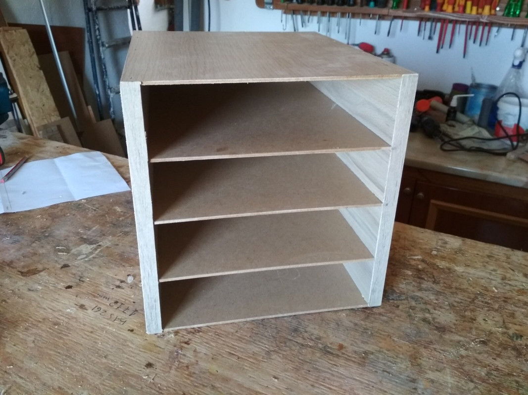

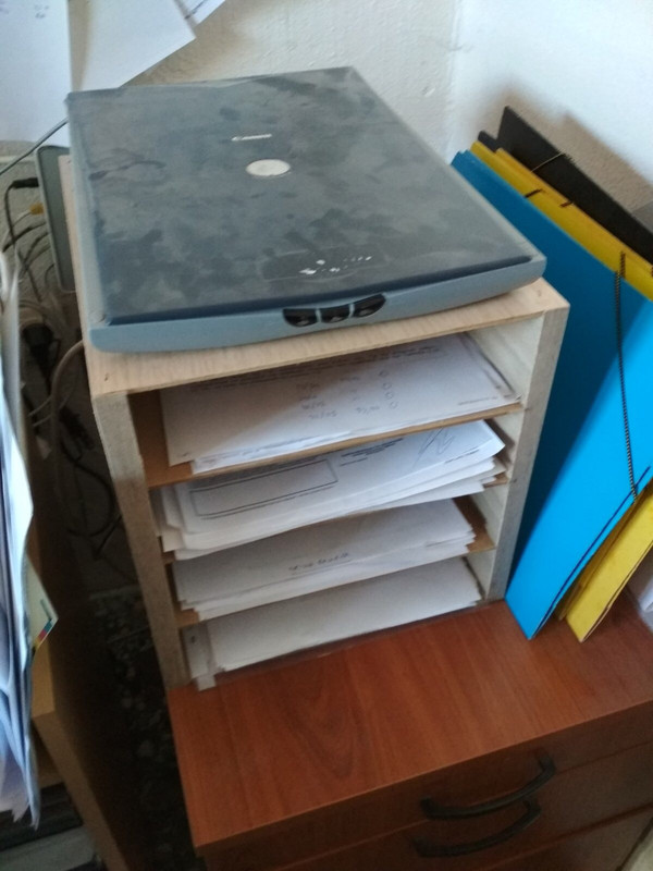

Τωρα εφτιαξα και γω κατι, καμια σχεση με δαυτα αλλα ειναι μικροκατασκευη νομιζω.
Μια γρηγορη κατασκευη απο περισσευματα για τακτοποιηση εγγραφων που ηθελα απο καιρο.
Μελαμινη και mdf λεπτο μεσα σε εγκοπες που εφτιαξα με το gks10,8
Μπραβο Νεκταριε, απλα και χρησιμα πραματα απο ρεταλια! :2thumb22sup:
Τις αυλακωσεις για τα συρταρακια λες οτι τις εκανες με το δισκοπριονακι ρυθμισμενο σε ελαχιστο υψος ~3-4 χιλιοστων και περασμενο 3-4 φορες για να πιασεις το πλατος του MDF?
Στο παγκοπριονο δεν βολευε καλυτερα?
Δυο φορες.
Του παγκου οπως το εχω δεν κατεβαινει τοσο χαμηλα :grandpa:

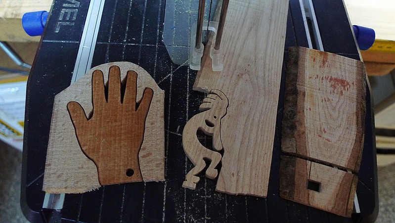

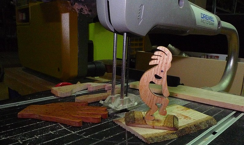

Φτιαχνω ενα ξυλινο ελικοπτερακι αλλα μεχρι να τελειωσουν τα κολληματα των εξαρτηματων εφτιαξα και κατι μινιατουριτσες του πενταλεπτου :)
Εδω ενα ασχημο χερι μπρελοκ και μια φιγουρα που δεν θυμαμαι τι ακριβως ειναι αλλα μου αρεσε.
Απο ξυλο οξιας ολα, το χερι απο σανιδακι οξιας που ειχα αγορασει απο super market της Ρουμανιας που τα πουλανε για προσαναμα barbeque.
H φιγουρα και η βαση της ειναι απο μικρο κουτσουρο οξιας του καυσοξυλα της γειτονιας που κοπηκε σανιδακια με την πριονοκορδελα.

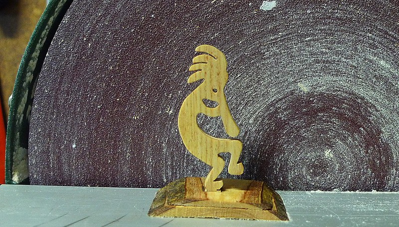

Εδω μια φωτο της φιγουρας, εψαξα το ονομα και λεγεται kokopelli και εχει σχεση με φυλες Ινδιανων της Αμερικης.
Kokopelli, flute player, symbol of fertility and joy (φλογεροπαιχτης, συμβολο γονιμοτητας και χαρας!)
Ωραία η μινιατούρα . Αν κρίνω από την dremel λιλιπούτεια. Αν δεν κάνω λάθος έχεις και την μικρή proxxon . Δεν σε βολεύει;
Merci!
H μινιατουρα εχει υψος εξι εκατοστα, επτα μαζι με την βαση.
Ολες οι μικροκατασκευες ακομα και αυτες με τις δυσκολες καμπυλες, χωρις καμμια εξαιρεση, κοβονται στην πριονοκορδελα της Προξον με την πολυ λεπτη λαμα. Ειναι πολυ καλυτερη και ευκολοτερη απο καθε σεγα παγκου.
Στην μικρη σεγα παγκου της Proxxon κοβονται ολες οι εσωτερικες κοπες. Mακαρι να ηταν λιγο πιο δυνατη καθως στα 20μμ σκληρο ξυλο ζοριζεται παρα πολυ αλλα το κοβει, εστω και πολυ αργα. Το οριο της βεβαια ειναι 10μμ..
Η σεγα της Dremel χρησιμοποιειται πλεον μονο για να κοπες που δεν χωρανε λογω περιορισμου του λαιμου στην πριονοκορδελα. Αν δηλαδη θελω να κοψω ενα σανιδακι 40 εκατοστων μηκους στη μεση.
