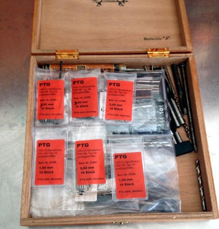

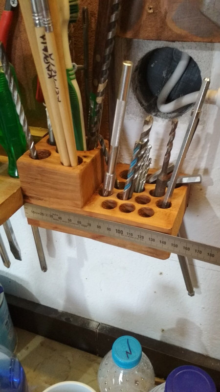

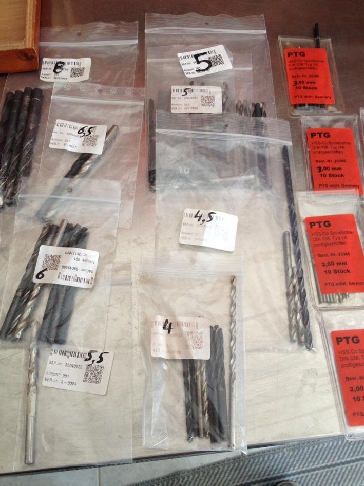

Tα χυμα τρυπανια νομιζω οτι καλυτερα ειναι να μπαινουν σε ενα απο τα θηκακια της συρταριερας του lidl, ειτε σε ενα κεσεδακι μεσα σε καποιο συρταρι.
Επειδη ο ρολος τους ειναι δευτερευων, αφου συνηθως χρησιμοποιουμε τα τρυπανια σε σετ, δεν χρειαζεται να πιανουν καθολου πολυτιμο εμφανη χωρο.

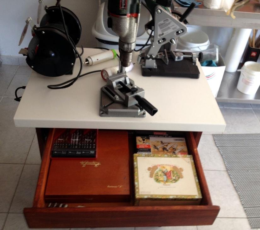

Κολλάμε μια χαρτοταινία επάνω σε κάποια από τις μαγνητικές βάσεις που είναι στον τοίχο (κατά προτίμηση powerfix) και γράφουμε επάνω της τα νούμερα των τρυπανιών που χρησιμοποιούμε συχνά. Επάνω στον αριθμό βάζουμε το αντίστοιχο τρυπανάκι.
Για τα υπόλοιπα βρίσκουμε μια άδεια μεγάλη ξύλινη θήκη από πούρα Αβάνας και :
Σε ένα άλλο κουτάκι δίπλα τα διαμαντοτρύπανα και είμαστε ΟΚ. -bye-
View attachment 164895View attachment 164896
Αυτά είναι!!!
Αλήθεια το lidl δεν έχει μεριμνήσει?
Γεια σου ρε Νικόλα με τις πουροθήκες σου !

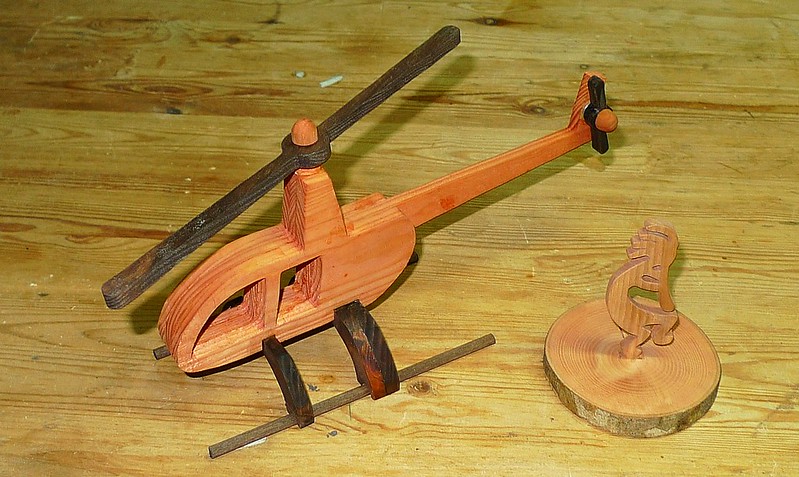

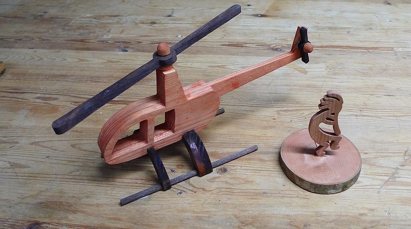

Τελειωσε και το Heuy το ελικοπτερακι και εφτιαξα ακομα ενα αστειο κλαρινοπαιχτη μεγαλυτερο σε μεγεθος απο τον προηγουμενο.
Το ελικοπτερο απο πευκακι παλετας βαμμενο με ανιλινη και η φιγουρα απο οξια.
Η στρογγυλη βαση που στεκεται η μινιατουρα ειναι μερος απο τον κορμο που κοπηκε στην κορδελα και εβγαλε σανιδακια για να γινει η φιγουρα.
Η διαδιακασια κατασκευης ηταν απλη οποτε θα εχει λιγοτερες φωτογραφιες :)

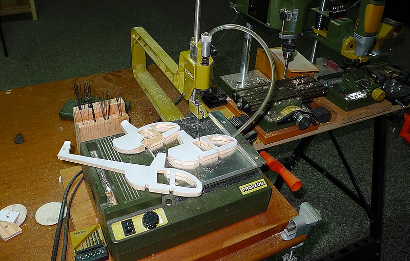

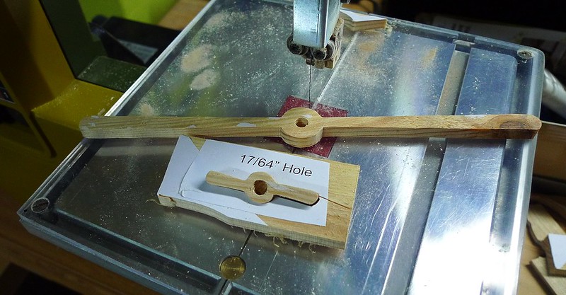

Eδω η κοπη των ελικων στην πριονοκορδελα proxxon.
Eδω οι εσωτερικες κοπης που εγιναν στην μικρη σεγα παγκου Proxxon.

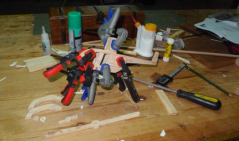

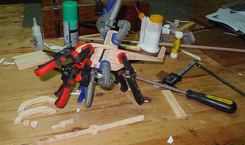

H διαδικασια της συγκολλησης με ξυλοκολλα και σφιγκτηρακια parkside/dremel.

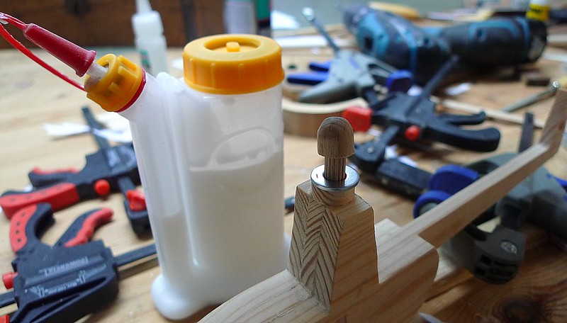

Λεπτομερια κατασκευης ελικα. Η προσθηκη μιας απλης ροδελας βοηθα την μακροζωια και ευκολοτερη περιστροφη του ελικα.

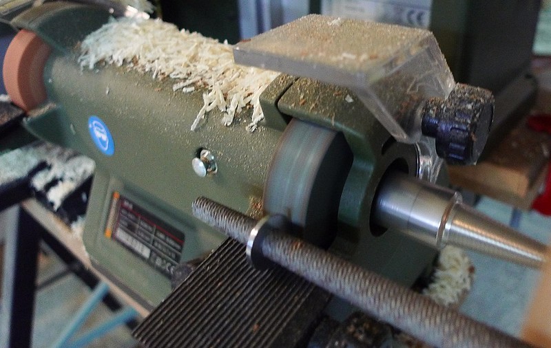

Σπανια ομως μια ροδελα εχει την ακριβη περιμετρο που θες για να ταιριαξει στο συστημα μεταδοσης στροφων ελικοπτερου.
Οποτε η ροδελα μπαινει και σφηνωνει επανω σε μια λιμα και τροχιζεται στις επιθυμητες διαστασεις στον μινι διδυμο τροχο της proxxon.
H φωτο ειναι λιγο κουνημενη επειδη τραβηχτηκε καθως ο τροχος λειτουργουσε, για πιο πιστη αποδοση της φωτο :)

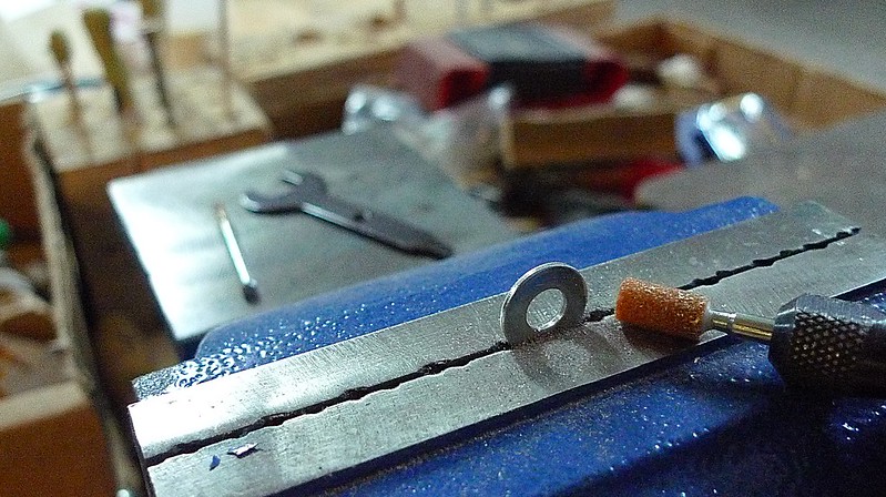

Eπισης τις περισσοτερες φορες μια μικρη ροδελα εχει μικρη τρυπα για να χωρεσει ο αξονας του ελικα ενος ελικοπτερου.
Η τρυπα λοιπον μεγαλωνει με ενα θαυμασιο bit λειανσης της dremel που τρωει το μεταλλο στο λεπτο.

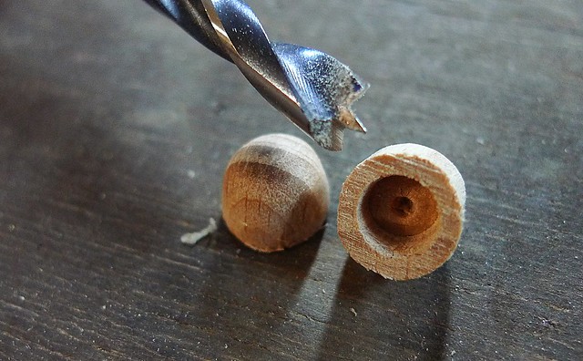

Και μια λεπτομερεια αναφορικα με τα τρυπανια ξυλου. Εδω μια τρυπα 6μμ η οποια εγινε σε μικρο τεμαχιο (καλυμμα ελικα) οξιας που κρατηθηκε στην μεγγενη.
Το τρυπανι της φωτο ειναι της αυστριακης Αlpen. Το προηγουμενο τρυπανι που χρησιμοποιησα ηταν ενα Dexter του Λεροι που ομως δεν βολεψε.
Επειδη το τεμαχιο προς διατρηση ηταν πολυ μικρο, και επομενως καπως ευθραυστο αν το επιανα γερα στην μεγγενη, το εσφιξα με προσοχη.
Το dexter αν και το σετακι ειναι σχετικα καινουριο προφανως δεν ηταν κοφτερο και δεν μπορουσε να ανοιξει τρυπα στην οξια αν δεν πιεζοταν αρκετα.
Δεν μπορουσα ομως να σφιγω παραπανω το ρεταλακι απο φοβο μην το λιωσω στην μεγγενη. Αλλαξα λοιπον τρυπανι μηπως και υπαρξει διαφορα και οντως υπηρξε!
Σε μια συνηθισμενη διατρηση οπου δεν εχεις τον φοβο να μην πιεσεις το τρυπανι, δεν καταλαβαινεις την διαφορα μεταξυ τρυπανιων, τα περισσοτερα κανουν την δουλεια one way or another. Oμως στην συγκεκριμενη περιπτωση ηθελα να ανοιξω τρυπα ασκωντας την μικροτερη δυνατη πιεση πανω στο ξυλο. Εκει το Alpen με βοηθησε σαν πιο κοφτερο.
Μετα απο ολα αυτα ακολουθησε η διαδικασια βαψιματος δυο χεριων ανιλινης -χρωμα καρυδια για ελικες και ποδια και χρωμα mahon/μαονι(!) για ατρακτο.
Ευχαριστω Γιωργο, βοηθανε λιγο στην καλλιτεχνια και τα εργαλεια σε ενα ποσοστο περιπου 95 με 96% :)
Eυχαριστω συναδελφοι, αν και ηταν πολυ πιο ευκολο σε κατασκευη απο το spitfire!
Επειδη μου αρεσε και εμενα, θα φτιαξω ενα πιο παχυ, απο καλυτερα ξυλα και με μερικες μετατροπες απο το αρχικο πλανο :)
Καλα τα λες, αλλα εγω καποια τα δουλευω που και που. Τα ειχα σε συρταρι αλλα τα ηθελα λιγο παραπανω τακτοποιημενα και διαθεσιμα, μαζι με αλλα εργαλεια χειρος.
Re: Απάντηση: Re: Ξυλογλυπτική & μικροξυλοκατασκευές! Ιδέες και κατασκευές.
Δεν το συζηταμε, ειναι ο,τι βολευει τον καθενα και κυριως πως εχει συνηθισει. Σε αυτο το πραμα δεν υπαρχει σωστο/λαθος, υπαρχει πως εξυπηρετειται καλυτερα η δουλεια μας.
