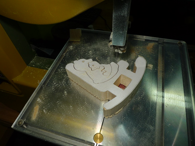

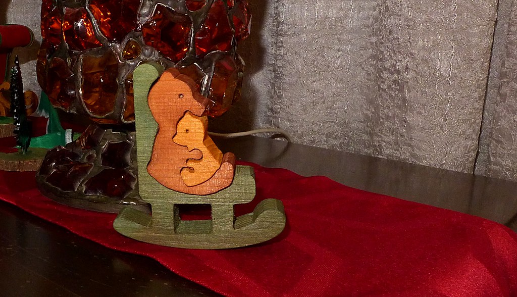

Aς βαλουμε και μεις την σαχλαμαριτσα που φτιαξαμε και βαψαμε σημερα :)
Αρκουδα μαμα με μωρο αρκουδακι αναπαυονται σε κουνιστη πολυθρονα.
Eλατακι 18μμ παχος, περασμενο δυο χερια stain/ανιλινη. Φτιαγμενο στην πριονοκορδελα της Proxxon με την στενη λαμα.
Tα σχεδια ειναι απο το site του Steve Good. http://www.stevedgood.com/mamabear.pdf
Μια χαρά είναι...πολύ όμορφο βγήκε...

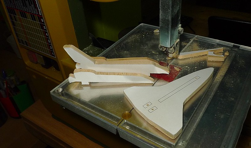

Aεροσκαφη ολων των ειδων εχει το μενου σημερα.

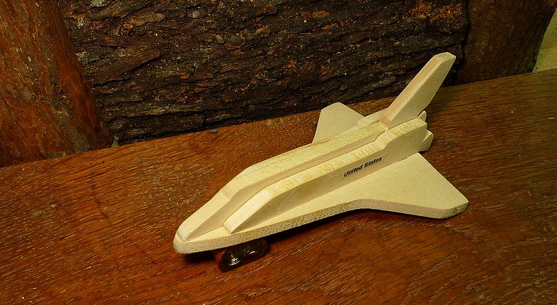

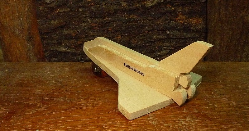

Ενα space shuttle για το οποιο ο μεγαλος πονοκεφαλος ειναι τι χρωμα να βαφει ωστε μετα να τυπωθουν με τον laser engraver τα λογοτυπα της NASA που τα εχω ετοιμα :)
Πολυ απλη κατασκευη, τα σχεδια ειναι βεβαια για CNC printer αλλα μπορουν να χρησιμοποιηθουν και σε σεγα παγκου.

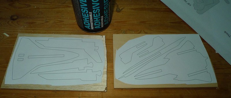

Εδω τα σχεδια για ενα space shuttle στα αριστερα και ενα SR71 blackbird της Lockheed στα δεξια.

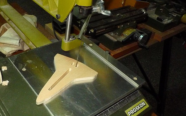

Ολες οι εξωτερικες κοπες εγινας στην πριοκορδελιτσα της Proxxon.
και οι λιγες εσωτερικες κοπες με την μικρη σεγα παγκου της Proxxon.
Eδω συναρμολογημενο με ενα αυτοκολλητο απο τον ετικετογραφο Letratag της DYMO, μεχρι να βαφτει και να τυπωθουν τα συμβολα και τα ονοματα.

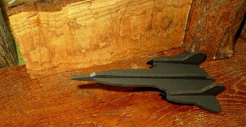

Και εδω το SR-71 το οποιο εγινε σε πολυ μαλακο ξυλο (balsa) καθως ηθελα να δοκιμασω σε ευκολο ξυλο τις ιδιαιτεροτητες του σχεδιου σε κοπη υπο σμικρυνση.
Υπαρχουν αρκετα μοντελα στο λινκ που ανεβασα στην προηγουμενη σελιδα που αν και ειναι για CNC τα περισσοτερα μπορουν να βγουν και σε σεγα.
E όχι και σαχλαμαρίτσα, μια χαρά κατασκευή είναι και με ωραίο βάψιμο όπως έγραψε και ο έτερος πατριώτης.

Ασπρο θα γινει ναι.
Μετα απο μια τηλεσυσκεψη που εγινε με ενα δειγμα βαμμενο με τρια χρωματα (προτεινομενα χρωματα -ασπρο, οyster white μεταλλικο και pearl white μεταλλικο) επικρατησε το ασπρο.

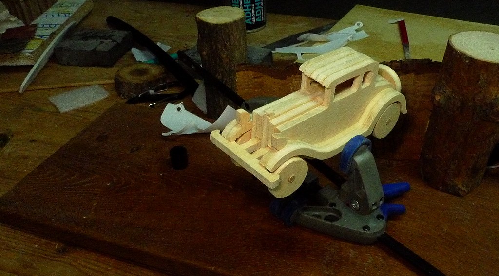

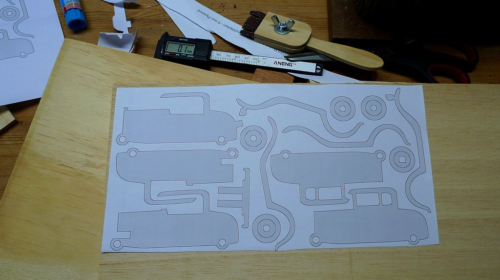

Απο τα σχεδια για CNC βρηκα ενα καλο για σεγα. Η μονη μικρη μετατροπη θα γινει στους τροχους που δεν μπορουν να σκαφτουν οπως στο σχεδιο παρα μονο με CNC.
Τα σχεδια σε μια κολλα Α4, συμπυκνωμενα για οικονομια ξυλου οταν κοβεται σε μηχανη CNC. To ξυλο ειναι κοντρα πλακε 5μμ.
Και εδω ολα τα κομματια μολις κοπηκαν. Κρατιουνται με ενα σφιγκτηρακι
Νομιζω οτι οταν τριφτει, φινιριστει και βαφτει σε καποια σημεια θα γινει πολυ ομορφο. Εδω τα σχεδια σε pdf https://cdn.thingiverse.com/assets/20/b1/7e/04/01/1930_Ford_Modell_A_simplified.pdf
