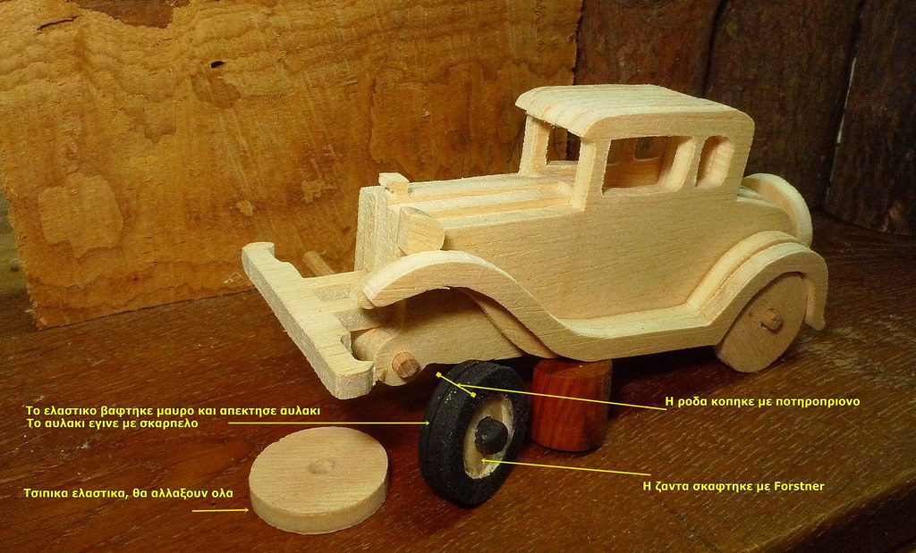

Σαν πρωτη κινηση, πριν οποιοδηποτε φινιρισμα στο αμαξιδιο ειπα να αλλαξω τα ελαστικα..:)
Πρεπει να βρεθει ενας ευκολος τροπος για κατασκευη ροδων καθως οι κλασσικες ροδες ειναι απλες και χαλανε ολη την κατασκευη.
Υπαρχει ενα bit δραπανου (βλεπε φωτο) σε διαφορα μεγεθη που κανει μια σχετικα καλη διαμορφωση και θα το παραγγειλω σε καποια φαση.
Εν τω μεταξυ μπορει να γινει μια αξιοπρεπης διαμορφωση με ποτηροτρυπανα και Forstner.
Η παραπανω ροδα ειναι η πρωτη δοκιμη. Πρωτα κανεις το βαθουλωμα της ζαντας με Forstner, στη συγκεκριμενη περιπτωση 15αρι. Επειτα χρησιμοποιωντας το ιδιο κεντρο τρυπας με ποτηροτρυπανο για να κοψεις την ροδα. Στην παραπανω περιπτωση το 28αρι ποτηροτρυπανο δημιουργησε μια ροδα 25μμ διαμετρου, οση επρεπε δηλαδη για το αμαξιδιο.

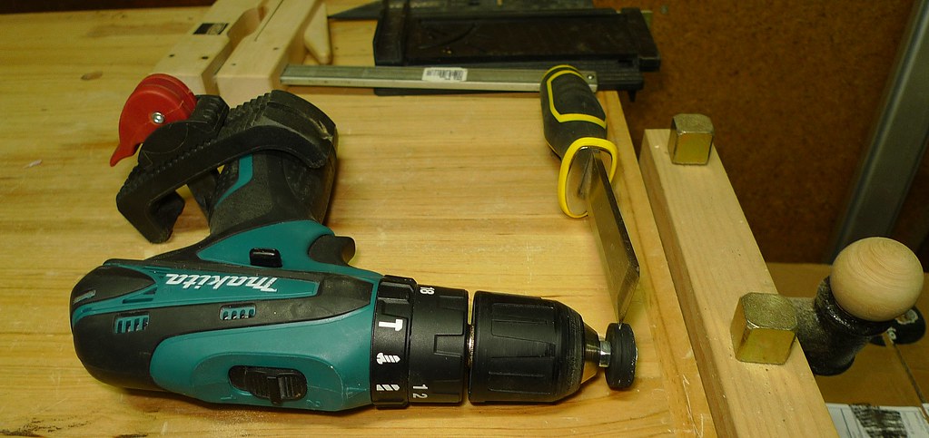

Το χαραγμα του ελαστικου εγινε βαζοντας την ροδα πανω σε ενα δραπανο με την βοηθεια μιας βιδας και ενος παξιμαδου. Κρατας το δραπανο ενα σφιγκτηρα σταθερο και χαραζεις τη ροδα καθως γυριζει με ενα σκαρπελακι, οπως στη φωτο παρακατω.
Οι ροδες του αυτοκινητου θα γινουν απο σκληρο ξυλο και οχι απο κοντρα πλακε οπως στο παραπανω δειγμα που ειναι πολυ ευαισθητο στις παραπανω δοκιμασιες.

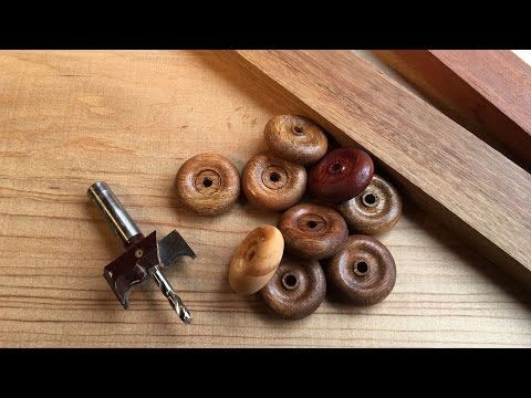

Και με το forstner μιά χαρά βγαίνουν πάντως. Εγώ, αν δεν χρησιμοποιήσω τότνο, έτσι τις κάνω.

Ναι μπραβο, ετσι βγαινει στο σκληρο ξυλο και με λιγο τριψιμο. Ωραια ροδουλα! Πρωτα την εκοψες με ποτηροτρυπανο και μετα την τρυπησες με forstner??
Στο δραπανο παντως, oπως το κανω, το βαλε βγαλε ειναι πιο συντομο απο τον τορνο και για το στρογγυλεμα και για τα αυλακια στις ροδες, ολες τις εναλλακτικες τσεκαρα :)

Πρώτα έκανα την εσόχή με το forstner όσο ήταν δεμένο το ξύλο και μετά το έκοβα με το ποτηροτρύπανο. Στη συνέχεια το έδενα με μιά βίδα στο παγκοτρύπανο και με ένα γυαλοχαρτάκι (120) έφτιαχνα τις κουρμπίτσες.
Λίγο φινιρισματάκι μετά μς 180 και 220 και τέρμα.

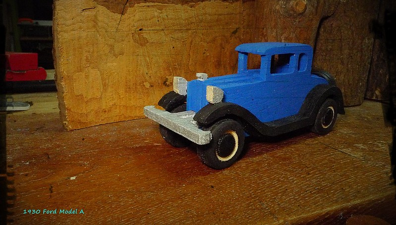

Eαν αυτο το μινιατουρακι γινοταν απο οξια η καποιο αλλο καλο σκληρο ξυλο -και οχι απο κοντρα πλακε- θα ηταν πραγματικα πολυ ομορφο, ιδιως στο στρωσιμο του χρωματος, αν και δεν θα χρειαζοταν χρωμα.
Εδω πριν περαστει ακομα με γυαλιστερο βερνικι. Βαμμενο με ακρυλικο χρωμα, σε ενα απο τα οριτζιναλ χρωματα που εβγαινε αυτο το αμαξι.

Χιώτης, πολύ ωραίο το αμαξάκι. Επειδή έχω κατά νού να το φτιάξω, ήθελα να ρωτήσω πόσο φάρδος σου έχει βγει, και μέχρι πόσο πιστεύεις ότι θα μπορούσε να βγει, χωρίς να χαλάει η αναλογία.

Γιαννη το φαρδος εχει βγει ακριβως 4.5 εκατοστα. Εχουν κολληθει παραλληλα 9 κομματια ξυλου για να δημιουργηθει το αυτοκινητο. Ειχα 5μμ κοντρα πλακε αρα, 5μμχ9κομματια= 45μμ πλατος.
Επειδη βγηκαν μικροτερες οι αναλογιες, επρεπει να προσαρμοσω τις τρυπες για τις ροδες, το μερος των προφυλακτηρων που μπαινει και κουμπωνει στο σασι και το 'δοντι' που εξεχει και μπαινει η ρεζερβα στο πισω μερος.
