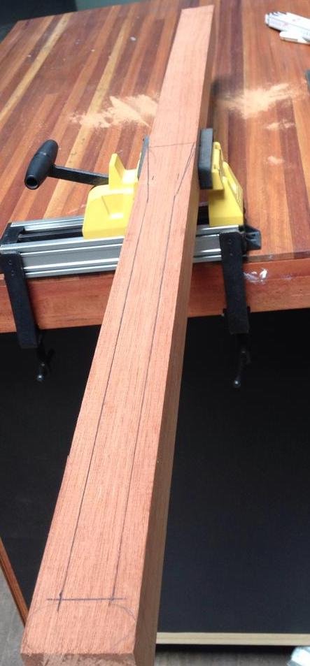

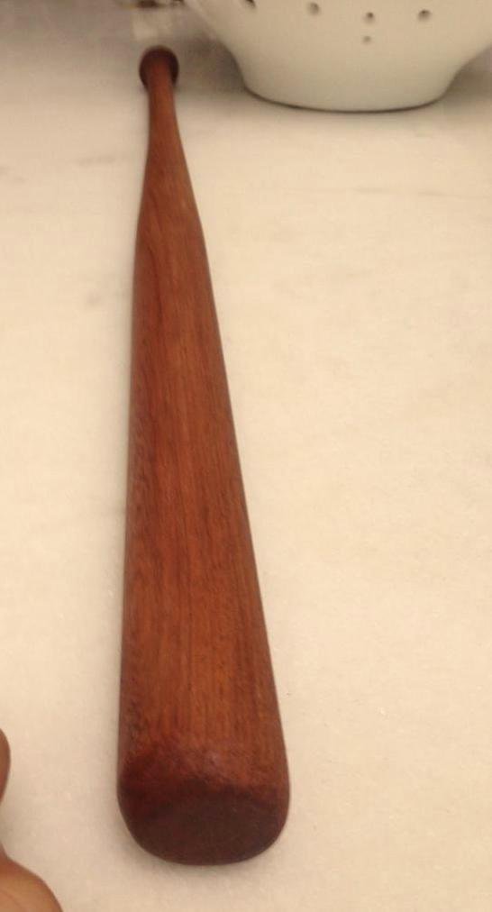

ειπα να κανω ενα ροπαλο του baseball με το τραβηχτο μαχαιρι,
μια πλανη,λιμα και γυαλοχαρτο για να ιδρωσουμε και λιγο και να περασει η ωρα!
Δυστυχως το δοκαρι του κεδρου που ειχα εδω ειναι 45χ45 χιλ και ετσι το πανω μερος βγηκε ποιο λεπτο απο οσο θα επρεπε,
αλλα οπως ειπα εγινε ποιο πολυ για να περασει η ωρα!

Ωραιο το ροπαλακι του baseball Γιωργο με το τραβηχτο μαχαιρι!

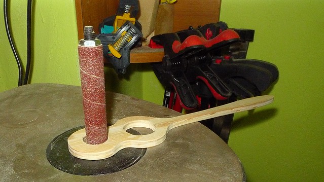

Εφτιαξα και εγω ενα μαγειρικο 'ροπαλο' με τραβηχτη λαμα πριονοκορδελας. Βαθμος δυσκολιας ..σχεδον μηδενικος :)

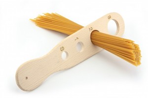

Mεζουρα μακαρονιων

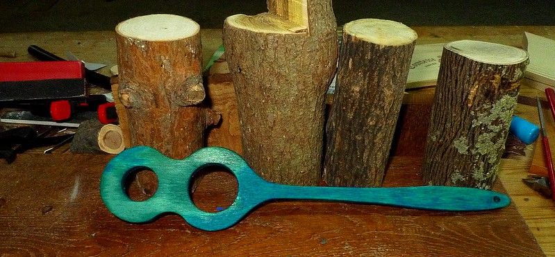

απο χειριστο ειδος κοντρα πλακε λευκας με διχρωμια, η οποια αποτυπωθηκε και στην γαλαζια ανιλινη, οπου αλλου εγινε τυρκουαζ και αλλου γαλαζια :)

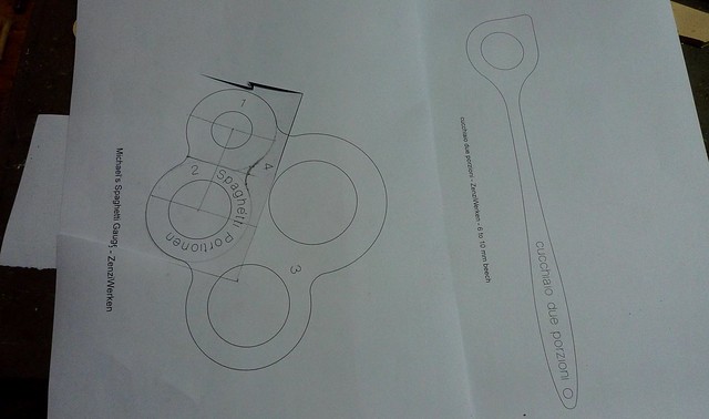

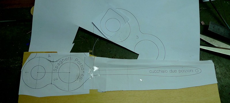

Το αποτελεσμα ειναι ενα μιγμα απο δυο διαφορικα σχεδια, αυτα εδω...
..τα οποια με μια μικρη μετατροπη στο σχημα και ενα κολαζ εγιναν αυτο το σχεδιο.

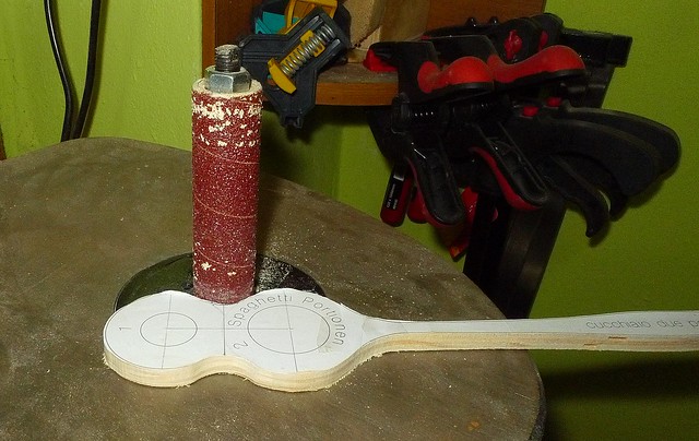

Αφου εσυρα το σχεδιο πανω στη λαμα της πριονοκορδελας και απεκτησε σχημα, βελτιωσα τις καμπυλες πανω στο ειδικο τριβειο

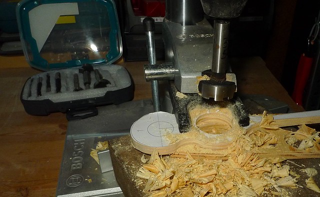

Επειτα δημιουργηθηκαν οι τρυπες με φορστνερ των 35 και 25μμ.
Και μετα οι τρυπες γυαλοχαρταριστηκαν εσωτερικα παλι με το ειδικο τριβειο Triton, με μικροτερο κυλινδρο αυτη τη φορα.

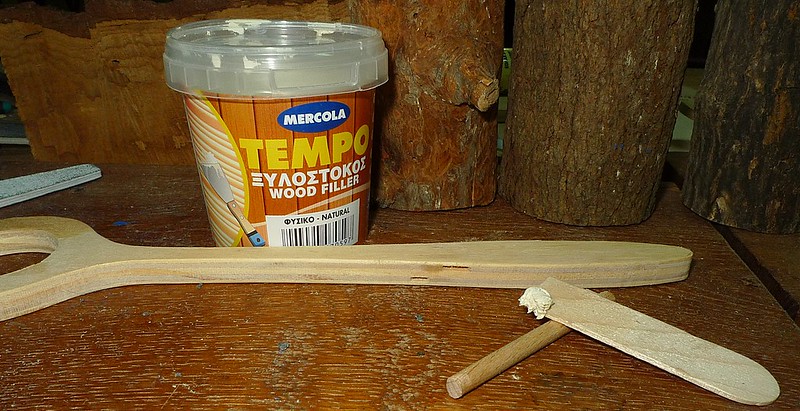

Επειτα κλειστηκαν κατι τρυπες στο σοκορο του κοντρα πλακε με ξυλοστοκο απο το Leroy.
Αναφορικα με τον στοκο, πρεπει να κανουμε καποιες δοκιμες να δουμε πως μπορει να σκουρηνει λιγο καθως και με ποια ειδους χρωματα ειναι συμβατος.
Θα δοκιμασω με να τον σκουρηνω λιγο, με καφε ακρυλικο χρωμα μιας και ειναι ακρυλικος στοκος. Αν δεν δουλεψει θα δοκιμασω χρωμα οινοπνευματος που εχουμε για τις ρητινες.

Εγω μια χαρα το βλεπω...αν εξαιρεσεις το χρωμα 😛
Οσο για το στοκο, εχε υποψη οτι τα leroy εχουν παρα πολλες αποχρωσεις αυτου του στοκου. Μεταξυ αυτων και ασπρο και μαυρο. Οποτε μπορεις να σκουρηνεις/ανοιξεις και με αναμιξεις.
Ναι, το χρωμα ειναι αστειο και με το βερνικι θα γινει ακομα καλυτερο :))
Aν ηταν δικο μου, θα το εκανα απο οξια η δρυ, χωρις καθολου χρωμα.
Με τον στοκο θα βρω ακρη για να μην αυξανουμε τον ογκο κανοντας μιξεις μεταξυ στοκων -που δεν ειναι κακη ιδεα by the way.
Βαζεις μεσα στις τρυπες μακαρονια για να υπολογισεις την ποσοτητα που θελεις αναλογα με ποσα ατομα θα φανε.
Στην παρακατω φωτο, τα μακαρονια που χωρανε στη συγκεκριμενη τρυπα ειναι για δυο ατομα, θα βγαλουν 2 μεριδες μακαρονια.
Το δικο μου το εχω κανει για να υπολογιζω μεριδες για ενα και δυο ατομα. Η μικρη τρυπα ειναι η ποσοτητα για ενα ατομο και η μεγαλη για δυο.
