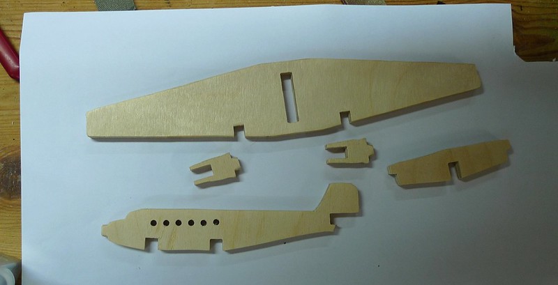

Εδω ενα μεταγωγικο αεροπλανο Junkers Ju-52 προπολεμικο (1931) που με μια μικρη μετατροπη στους ελικες (που δεν υπαρχουν), μπορει να βγει πολυ ομορφο.
Εδω το link με τα σχεδια σε pdf, οπου υπαρχει μια φωτο που φαινονται οι υποτυπωδεις ελικες https://www.thingiverse.com/thing:1527189
Αυτοι οι νεοι ελικες που ηθελα να φτιαξω μου πηραν ενα διωρο να δω πως θα τους φτιαξω καλυτερα ωστε να ταιριαζει με το σχεδιο.
Εδω κοπηκαν τα κομματια εκτος απο τους 3 ελικες που δεν τους εκοψα καθως εμοιαζαν ακριβως με ροδες!

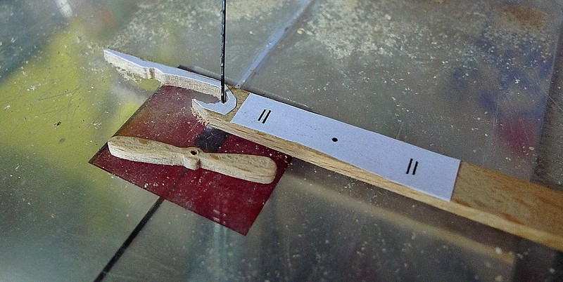

Μετα απο αρκετο ψαξιμο για το τι παει καλυτερα, βρηκα και τυπωσα σε σμικρυνση εναν μικρο ελικα που τον βρηκα σαν jpg τυχαια. Κοπηκε στην πριονοκορδελα.
Το μηκος του για να ταιριαζει στο αεροπλανο βγηκε λιγοτερο απο 3 εκατοστα, το πλατος γυρω στα 4μμ και το παχος 3μμ. Το ξυλο του ελικα ηταν οξια.

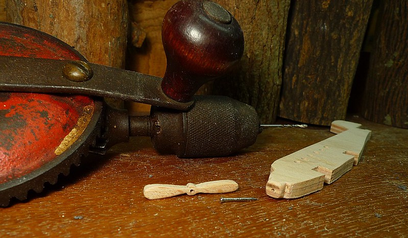

Επειτα βοηθησε το χειροκινητο δραπανο με ενα τρυπανακι μολις 1.1μμ διαμετρου που ανοιξε τις τρυπες για να μπει η προπελα με ενα καρφακι διαμετρου 1.2μμ.

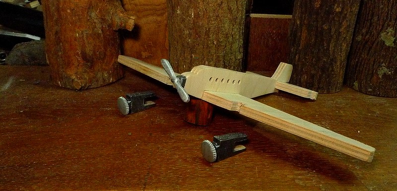

Διαμορφωθηκε λιγο η προπελιτσα με τριψιμο καθως και το μουσουδι του αεροσκαφους για να ταιριαξει η νεα προπελα.
Και εδω βλεπουμε το σημειο που σταματησα για σημερα. Εφτιαξα και τους αλλους δυο κινητηρες αλλα οχι με προπελα αλλα με κατι που θυμιζει τουρμπινες απο Star Trek :)
Aυριο θα δω τι χρωμα θα βαφτει η ατρακτος, νομιζω ασημι οπως ενα απο τα τρια που ειχε αγορασει η Ελλαδα το 1938 και εχω βρει και τα τοτε διακριτικα που ειχε και θα τα τυπωσω επανω του.

Γιατι χειροκινητο τρυπανακι και οχι ενα ψιλουλι μεταλλου, με π.χ. το dremel?
Ευχαριστω συναδελφοι, οταν τελειωσει νομιζω οτι θα ειναι αρκετα καλο.
Αγγελε, οταν τρυπας κατι τοσο μικρο, οπου ακομα και το δεκατο του χιλιοστου παιζει ρολο για την ακριβεια, τοτε η αργη ταχυτητα του χειροκινητου κανει μεγαλη διαφορα.
Πολλες φορες, ακομα και στην χαμηλοτερη ταχυτητα, το dremel εχει ξεφυγει, εστω και ελαχιστα, στο αρχικο τρυπημα απο το σημειο οπου πρεπει να γινει ακριβως η τρυπα. Και αν γινει λαθος σε τοσο μικρη επιφανεια, δεν διορθωνεται.
