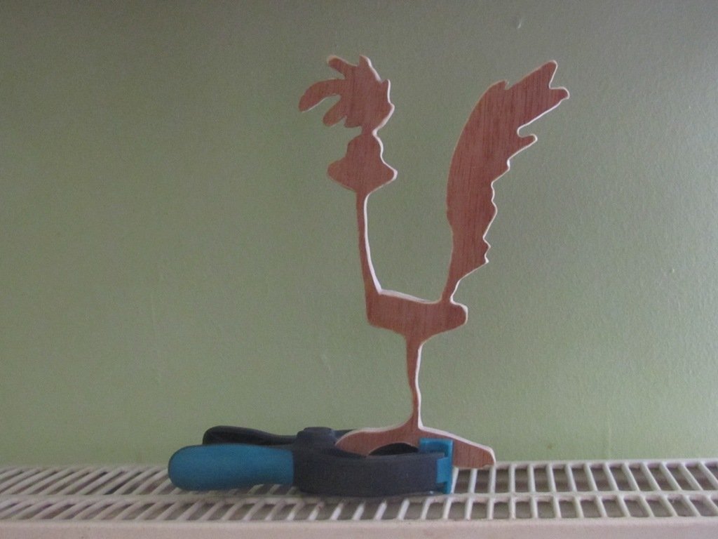

Συνεχίζοντας την εξάσκηση με τη σέγα έφτιαξα αυτό για ένα ανιψάκι. Δε μου βγήκαν με τη μία όπως ήθελα και για τις
λεπτομέρειες στις καμπύλες χρησιμοποίησα λίμες και γυαλόχαρτα . Μένει μόνο να φτιάξω και μία βάση, και βάψιμο
Road Runner μπιπ μπιπ
χεχε, ωραιοτατος!!
Σχεδιο βρηκες ετοιμο η το αντεγραψες απο καπου?
αντιγραφή από pattern scrollsaw
Μενανδρε να του δωσεις και μια κολλα μαζι καθως το βλεπω να το σπαει αμεσα!
Χεχεχε
Παντως ειναι πολυ ομορφο!
χα χα δεν έχεις άδικο, γι αυτό λέω να το βάλω σε βάση και υποτίιιιιιιθεται θα είναι μόνο για να το βλέπει

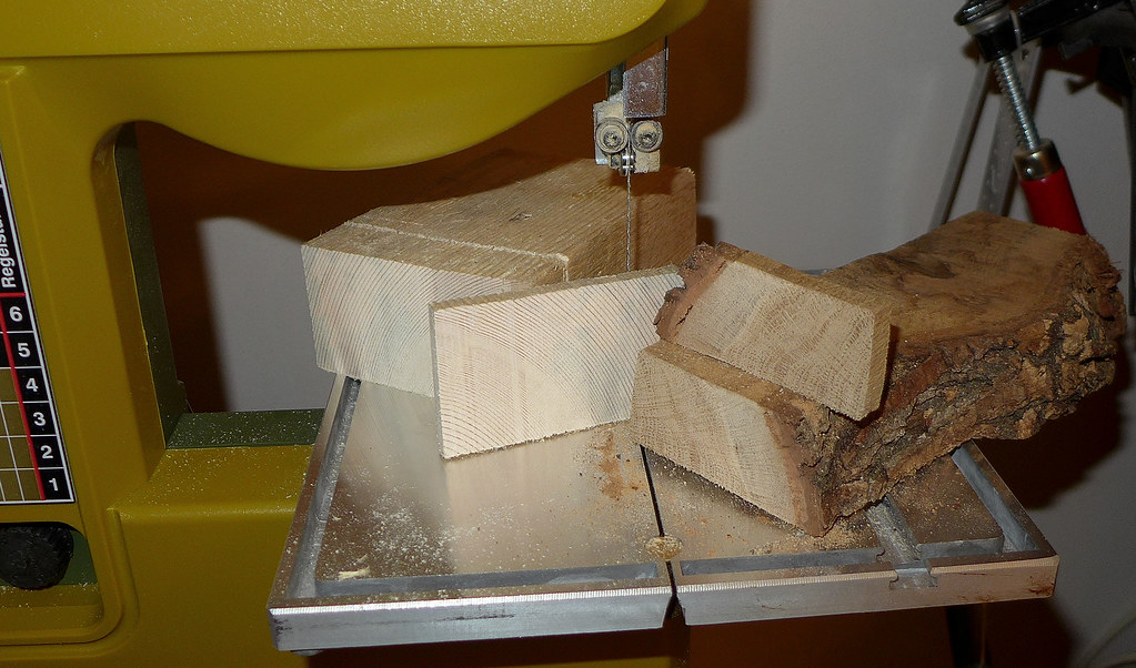

Εδω εκοψα προχειρα παλι ενα τεμαχιο 4.5 ποντους απο ξυλο παλετας (πευκο η ελατο ειναι αυτο), η κοπη εγινε αργα και σταθερα χωρις θεμα. Μαξιμουμ υψος για σχετικα ανετη κοπη για τετοια μετριας σκληροτητας ξυλα το υπολογιζω γυρω στους 5.5 ποντους.
Η κορδελα εχει οριο τους 8 ποντους υψος κοπης, οπως ολες οι DIY πριονοκορδελες της κατηγοριας αυτης, αλλα αναφερεται σε πολυ μαλακα ξυλα οπως το balsa.
Το δευτερο ξυλο δεξια ειναι σκληρο ξυλο, οξια. Το υψος του ειναι ακριβως 3 εκατοστα. Η κοπη εγινε παλι αργα και σταθερα χωρις κανενα θεμα. Μαξιμουμ υψος για σχετικα ανετη κοπη για τετοια σκληρα ξυλα θα ελεγα γυρω στα 4 εκατοστα.
Μην ξεχναμε οτι οι DIY κορδελες δεν ειναι ουτε για κοψιμο μεγαλων μηκων ουτε πολυ χοντρων σκληρων ξυλων. Μην ξεχναμε επισης οτι αναλογα τις αναγκες μας ισως δεν μας κανει αυτου του τυπου η κορδελα.
Προσωπικα την αγορασα για να συμπληρωνει τις επιτραπεζιες σεγες οι οποιες δεν μπορουν να κοψουν ανετα σκληρο ξυλο πανω απο 2 εκατοστα.
Επισης την αγορασα για να μου δημιουργει πρωτη υλη απο τα ξυλα που βλεπετε στην φωτο. Πριν την αγορασω, εκοβα το πευκο και την οξια με πριονι χειρος. Κουραστικο, σπαστικο και ηθελε τριβειο για να στρωσει η ατσαλη κοπη με το χερι.
