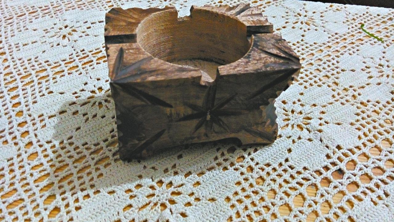

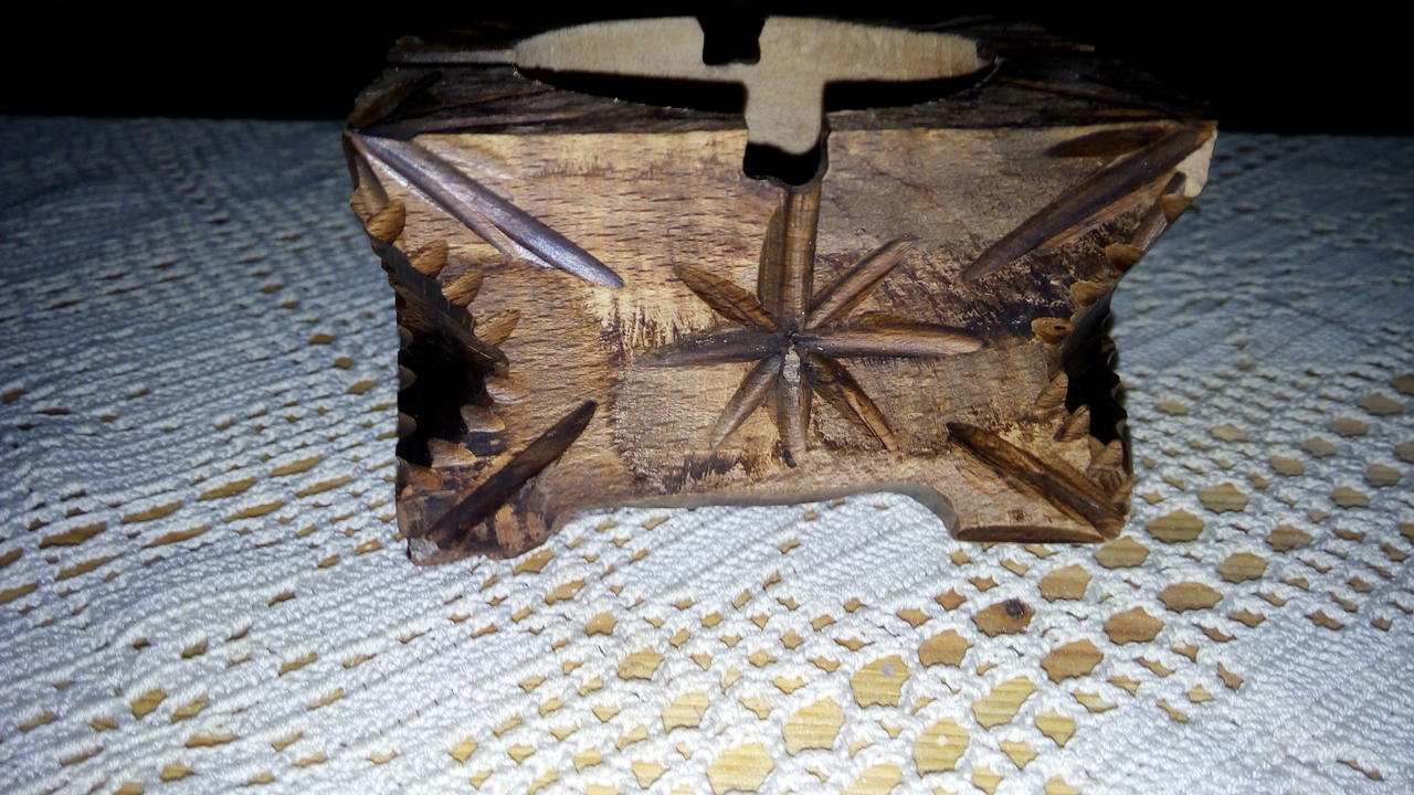

Κατασκευή ξαδέλφου με γωνιακό.
Απάντηση: Re: Χόμπυ Ξυλογλυπτική & μικροξυλοκατασκευές! Ιδέες, κατασκευές και εργαλεί
Ωραίο αλλά μου αρέσει και το σεμεδάκι :D
Το σεμεδάκι είναι από την μητέρα μου.
Την τρυπα και αυτη με το γωνιακο την εκανε?
όχι βρε αχαχαχαχαχχα φαίνεται και το κόψιμο του τρυπανιού στα πλάγια. Ποντάρω στο τρυπάνι μεντεσε
Έλα ρε Νεκτάρια, είπαμε... μη το...
