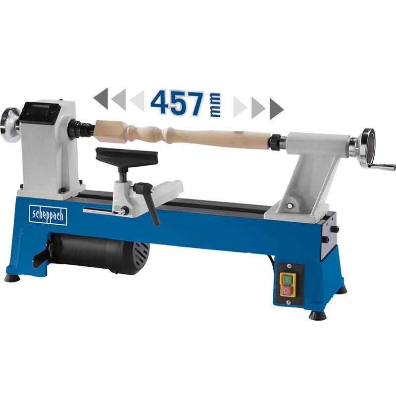

Επειδη θα μας βαλετε σε εξοδα εσεις οπως πατε ποιον θα προτιμουσατε απο τους δυο?
https://www.lefeld.de/scheppach-drechselmaschine-dm460t-550w-457mm.html
https://store.dk.tools/shop/μηχανήματα-ξύλου/ξυλότορνοι/ξυλότορνος-holzstar-db-450/
%CE%9E%CF%85%CE%BB%CF%8C%CF%84%CE%BF%CF%81%CE%BD%CE%BF%CF%82-HOLZSTAR%C2%AE-DB-450.png
Βλεπω μια σημαντικη διαφορα στην ισχυ και στην διαμετρο περιστροφης στον μπλε στις ιδιες διαστασεις.
Τον μπλε θα έλεγα αλλα επειδή ο πράσινος εχει online τουλάχιστον υποστηριξη στην Ελλάδα απο τον Μπαμπη 😆 μάλλον θα ήταν η επιλογή μου!😁
στην ισχύ είναι πιο δυνατός ο μπλε...αλλά κατά τ' άλλα τον βλέπω ίδιο με τον πράσινο.
το ίδιο ύψος έχουν , 5 επιλογές ταχύτητας έχουν ( ο μπλε δεν λέει τις ταχύτητες αλλά θα είναι όμοιες με του πράσινου)
*ο πράσινος στο link που έδωσες λέει: Ταχύτητα ατράκτου 500 – 3150 rpm...ενώ στο επίσημο site λέει: 680, 1000, 1400, 2000, 2800 rpm (https://dk.tools/pdf/holzkraft/Holzstar_Katalog_2015_EN_web.pdf σελίδα 29)
βασικά μου φαίνεται το ίδιο φασόν....και προσωπικά θα προτιμούσα τον πράσινο λόγω ελληνικού μαγαζιού.
Καλημερα Κυρ ! Χωρίς να ξέρω ακριβώς τον λόγο (ενστικτοηδες και μονο...) έχω τον scheppach στην wish list .
Και η νέα εργαλειομανία λέγεται "ΤΟΡΝΟΣ"...:ciao:
ο Lefeld αφ ενός δεν τον έχει διαθέσιμο και αφ εταίρου πρέπει να έχει παλιά τιμή. Πουλιέται κάτω από 300 .
Κυριάκο αυτός εδώ λέει πως στέλνει Ελλάδα.
Επιβεβαίωσε πρώτα με email πριν πληρώσεις.
294,56 ο τόρνος συν 26,90 μεταφορικά.
Θα σου έλεγα να στείλεις και email στον Lefeld να ρωτήσεις.
Τζάμπα το παιδευεις Κυριάκο. Γύρω στο 500αρικο έχει ο boston ο μεγάλος που είναι 550 watt και έχει πιο μεγάλη διάμετρο γυρίσματος. Αλλιώς πάρε τον μικρό και είσαι οκ.
Στάλθηκε από το Redmi Note 4 μου χρησιμοποιώντας Tapatalk
Κυριάκο, αφού στα ίδια λεφτά θα σου έρθουν περίπου, πάρε τον μπλέ. Ειδικά αν σκέφτεσαι να φτιάχνεις μεγάλα κομμάτια, πχ μπώλ μεγάλης διαμέτρου. Έχει και το ψος αλλά και τη δύναμη να το κάνει.
Στον Boston να υπολογίζεις και έναν αντάπτορα Μ33 αν χρειαστείς πχ ένα τσόκ.

Μπάμπη όντως για τον μπλε με βλέπω καθώς πιστεύω η δύναμη είναι απαραίτητη για πιο βαριά κομμάτια συν το γεγονός πως το τσοκ είναι 3 κιλά από ότι ειδα.
