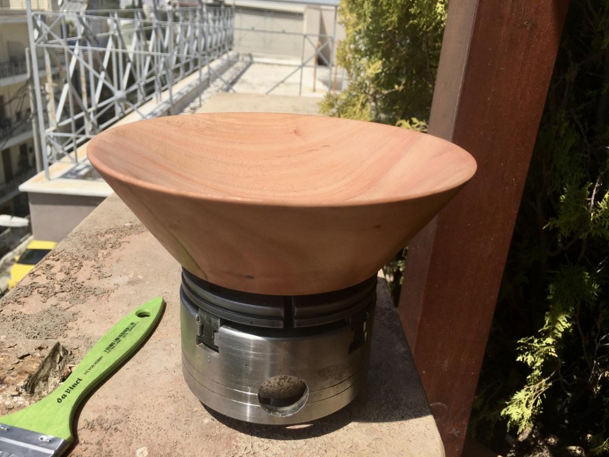

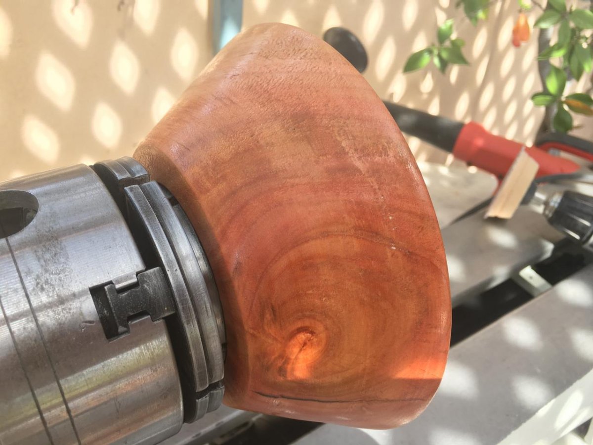

Ευκάλυπτος παραγωγής μας... Φινίρισμα το απόγευμα.
Ομορφο Μπαμπη.
Θα βαλεις και τα αυγα μεσα μεθαυριο.

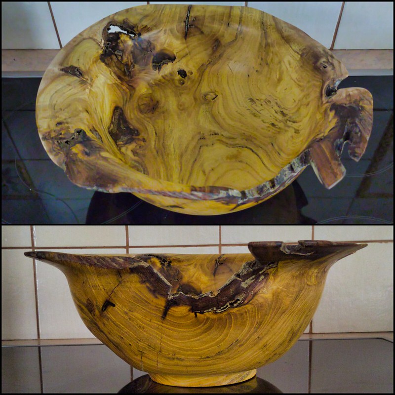

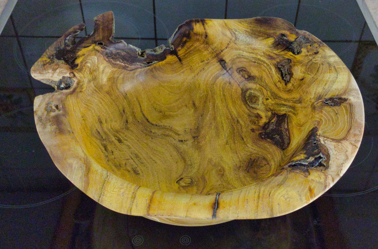

Αυτο το μισοκατεστραμμενο τεμαχιο ξυλου που εδωσε τελικα ζωη σε αυτο το θαυμασιο εργο τεχνης, τι βαθμο δυσκολιας εχει στο γυρισμα στον τορνο?
Απο 1 μεχρι 10, οπου 10 η πλεον δυσκολη και οριακα αδυνατη (impossible) κατεργασια τεμαχιου με κοινα σκαρπελα.
Σκαμνιά...
Έτσι... Σκαμνιά είναι... :a0210:
Εξαιρετικό Γιώργο... Που βρήκες ρε μοαγάσα καρδιά σκαμνιάς χωρίς σκίσιμο;
Εγώ έχω γύρω στα δέκα κομμάτια στο χωριό και δεν ξέρω αν θα βγάλω 1-2 σωστά κομμάτια.
Σ' αυτά του είδους τα ξύλα ο βαθμός δυσκολίας και επικινδυνότητας είναι μεγάλος. Το βλέπεις έτσι σάπιο και βαρύ και λες θα αυτοκτονήσω σήμερα. Αλλά σε τραβάει η πρόκληση. Το συγκεκριμένο το βάζω στο 8. Θα το έβαζα στο 9 αν συνέχιζα κι άλλο το σκάψιμο. Έχει όμως ένα βαθούλωμα προς τον πάτο και δεν ήθελα να δημιουργήσω κι άλλη τρύπα χαμηλά.

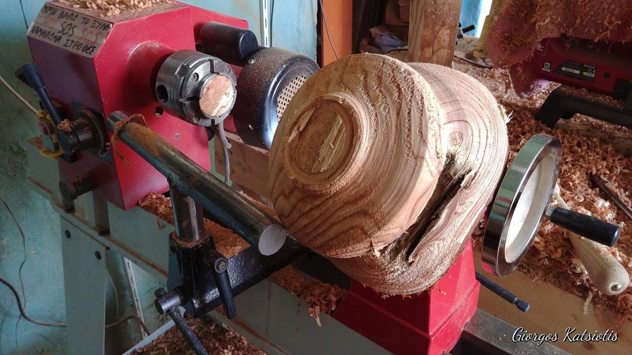

Βέβαια καμιά φορά σου 'ρχεται από κει που δεν το περιμένεις. Χτες το συγκεκριμένο παρακάτω βρέθηκε εκεί όπως το βλέπεις σε χρόνο dt σπάζοντας ο λαιμός του απ' το τσοκ !!! Και μετά έφτιαξα το αστέρι.
Σκαμνιά είναι το "βλάχικο" όνομα και το αρχαιοελληνικό. Η σκαμνιά προσφέρεται για τέτοιου είδους έργα. Θα έλεγα ότι είναι ιδανική

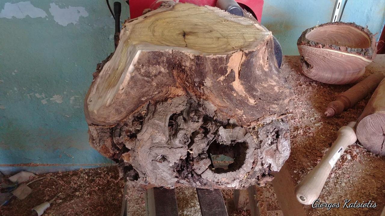

Eμ, αυτα τα πριν και τα μετα εχουν τεραστιο ενδιαφερον.
Εσένα θυμήθηκα Μιχάλη όταν την έβγαζα, αλλά μετά.... ούτε τσιγάρο
Mπραβο Γιωργο αξιζε τον κοπο η φωτο γιατι πολλες φορες, η διαδικασια των κατασκευων μας, το ταξιδι δηλαδη, εχει αρκετο ενδιαφερον ισως οσο και ο τελικος προορισμος. Καμμια φορα και παραπανω :)

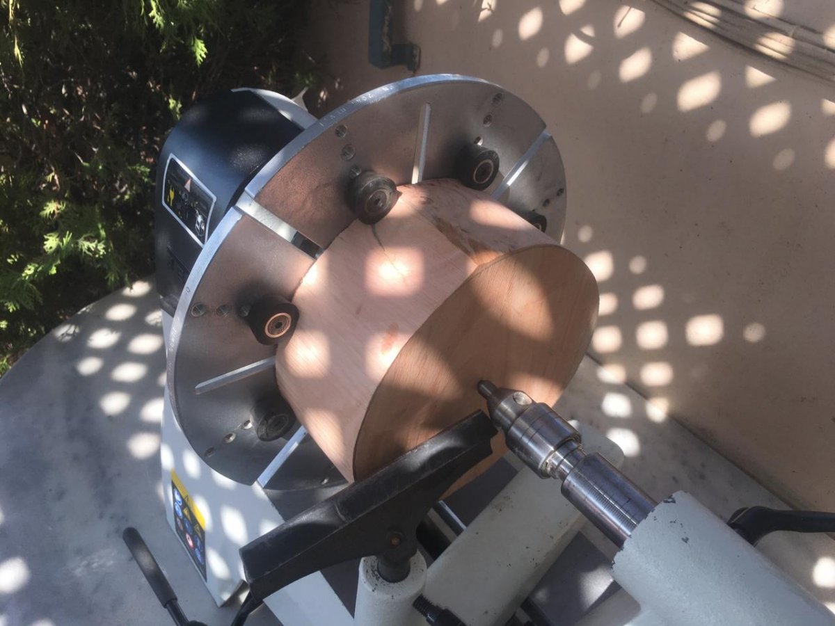

Με την σκαμνιά σήμερα, αναγκάστηκα να της ρίξω 40 ml κόλλα στιγμής. Αλλά δυστυχώς έτρεξε μπόλικη μέσα στο τσοκ, με μοχλό - προέκταση το άνοιξα. Αλλά τώρα δουλεύει πολύ σφικτά. Μπορεί να υπάρχει κάποιο υγρό που να διαλύει την ξερή κόλλα CA

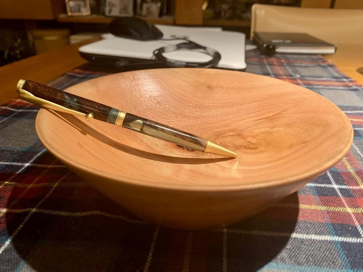

Τώρα το απόγευμα το γυάλισα το μπωλάκι κι όσο περίμενα να στεγνώσουν τα διάφορα στάδια του βερνικιού "χτύπησα" κι ένα slim στυλό.
Ευτυχώς η ρυτίνη συμπεριφέρθηκε άψογα από ζέσταμα και σπασίματα γιατί αλλιώς θα είχαμε πρόβλημα. Το πάχος του ξύλου και της ρυτίνης είναι μικρότερο από 1,5 mm.
Βέβαια σε τέτοιες περιπτώσεις θές και εργαλείο να ξυρίζει.

Ο κ. Μπάμπης είναι του πιο σύγχρονου ρεπερτορίου.
Ο Kats είναι του πιο κλασικού.
Υπέροχα όλα.
Όλα τα λεφτά η υπενθύμιση στην κεφαλή του τορνου Kats.
Προσέχουμε για να μην έχουμε........ άγνωστης ταυτότητας ιπτάμενα αντικείμενα.

Σκαμνιά - Μουριά
Διάμετρος 30εκ Ύψος 12εκ
για μουρια, ειναι εντυπωσιακα τα νερα και τοσχεδιο φοβερο, αλλα βεβαια η τεχνη σου ειναι το κατι αλλο :grinning-smiley-043
δηλαδη Μπαμπη ... μεσα σε ενα τεταρτακι ειχες φτιαξει το στυλο??? :flipout:

Πολύ όμορφο το στυλό. Το fancy slim είναι ;
Όσα έφτιαξα με ευκάλυπτο, πετσικάρισαν όλα. Θα ' θελα να μου πεις πως θα συμπεριφερθεί ο δικός σου. Να δω τι φταίει
Γι' αυτό την έβαλα την φωτογραφία. Γιατί θέλει πάντα προσοχή. Ειδικά όταν δεν σε ψιλιάζει το ξύλο... Έχει περάσει σαν σφαίρα δίπλα στο αυτί μου, μισή ελιά !
Για την κόλλα δεν ξέρουμε τίποτα ε ;

Ένα τεταρτάκι χρειάζεται μεταξύ δύο χεριών βερνίκι... Κι εγώ πέρασα 3... :listen:

Γιωργο, ξεκινα με βαρια διαλυτικα (νιτρο?) ... τι να παθει το τσοκ
