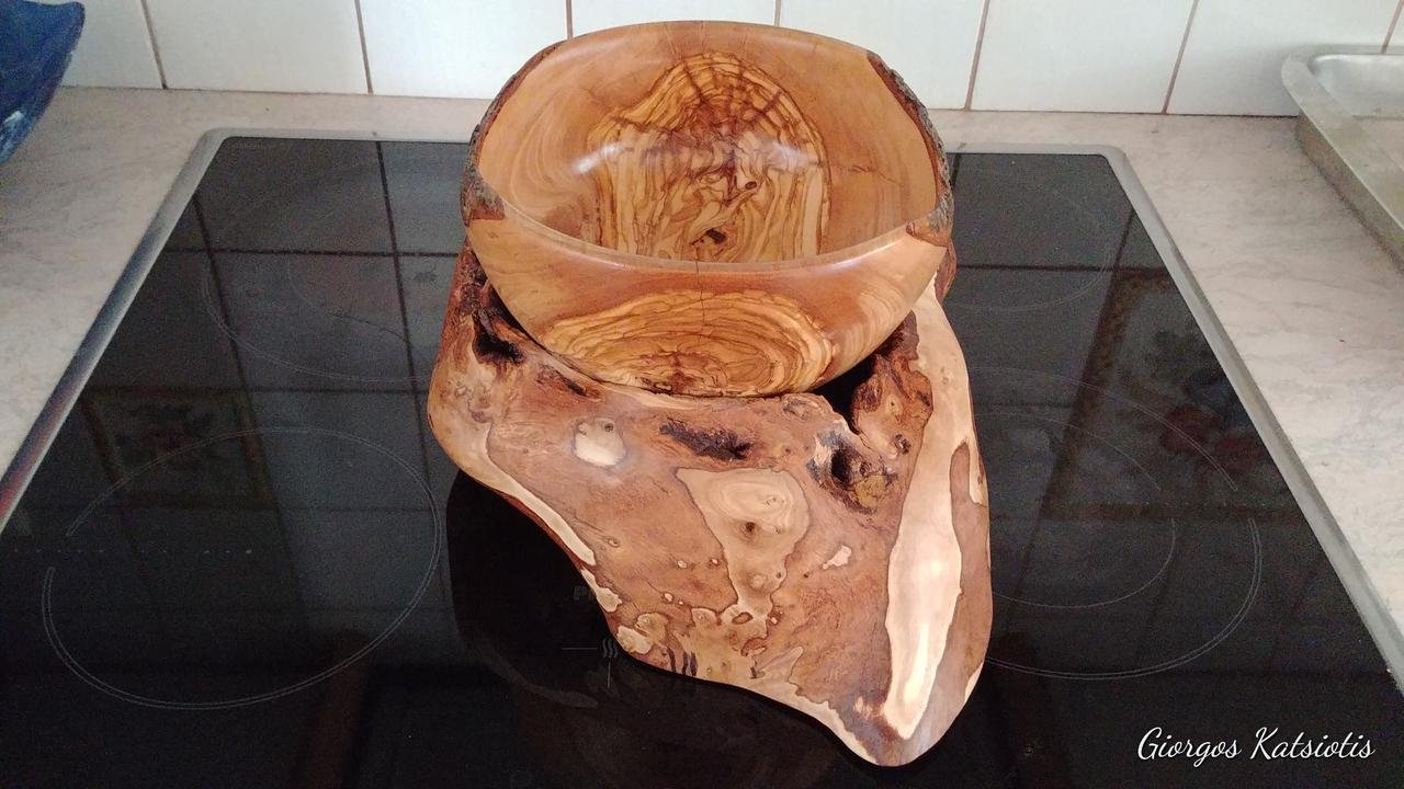

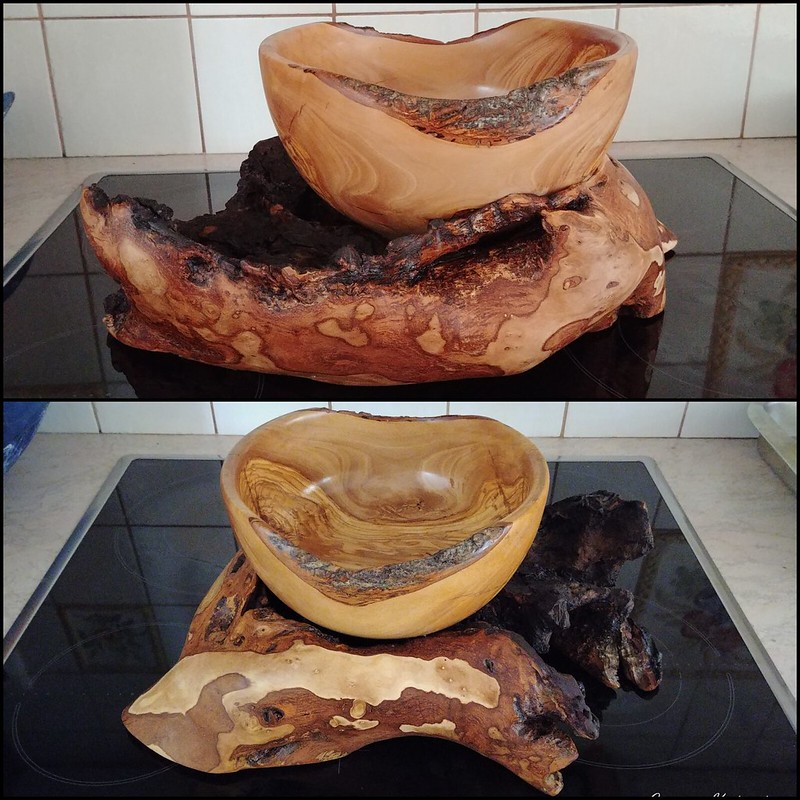

Αν δείς την τρίτη και τέταρτη φωτογραφία απ´το τέλος του Κυριάκου θα δείς στη βάση μια εσοχή. Εκεί πάει και πιάνει σε δεύτερη φάση το τσόκ, και το σημείο που ήταν οι βίδες με το face plate είναι το σημείο που σκάβεται κι έτσι δεν θα φαίνεται τίποτε.

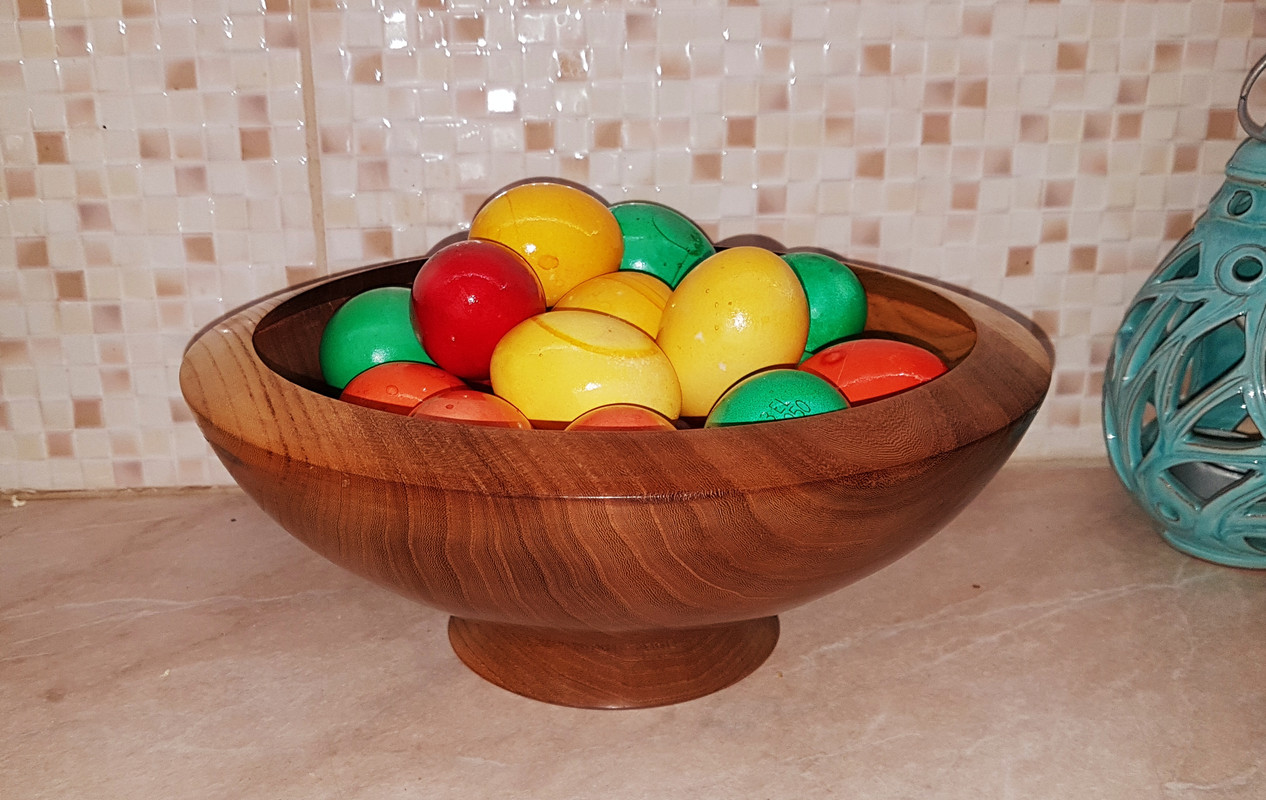

Βγηκε πολυ ομορφο και με τα αυγα μεσα γινεται ακομα πιο ωραιο!
Μαγικο ξυλο η φτελια!

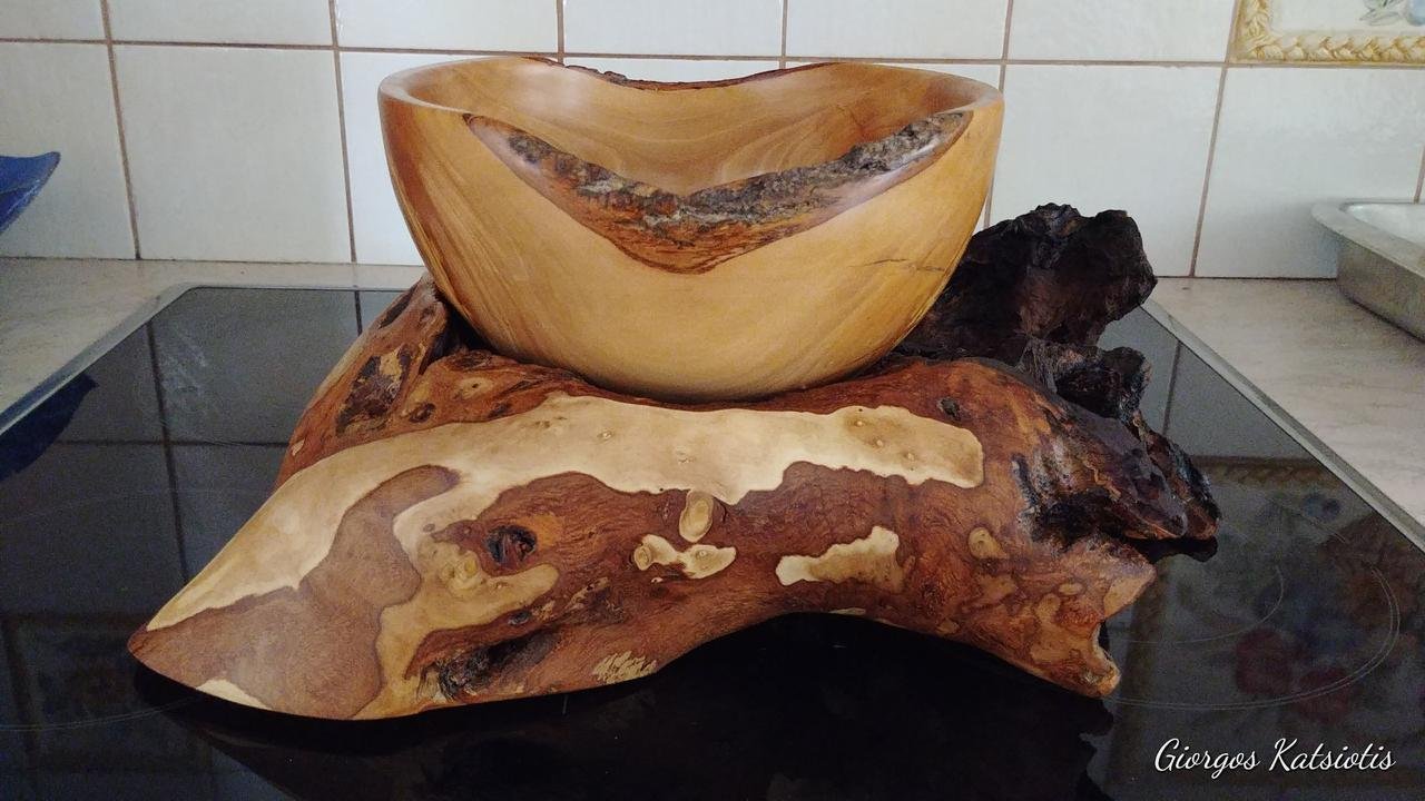

Μπράβο ρε Γιώργο, ωραία κουζίνα έχεις... :flipout:
Εξαιρετικά κι αυτά το καμμάτια, δεν το συζητάω... :SFGSFGSF:
Πρόσεχε όμως μ´αυτούς τους διαόλους μην έχουμε τίποτε ατυχήματα από εκσφενδονίσεις, τουλάχιστον μέχρι να ομαλοποιηθούν τα πράγματα.
Viral η κουζίνα !
Την ρίζα δεν την δούλεψα στον τόρνο (δεν δουλεύονταν) απλά την καθάρισα σχολαστικά και της έκανα μια πατούρα με το χέρι
