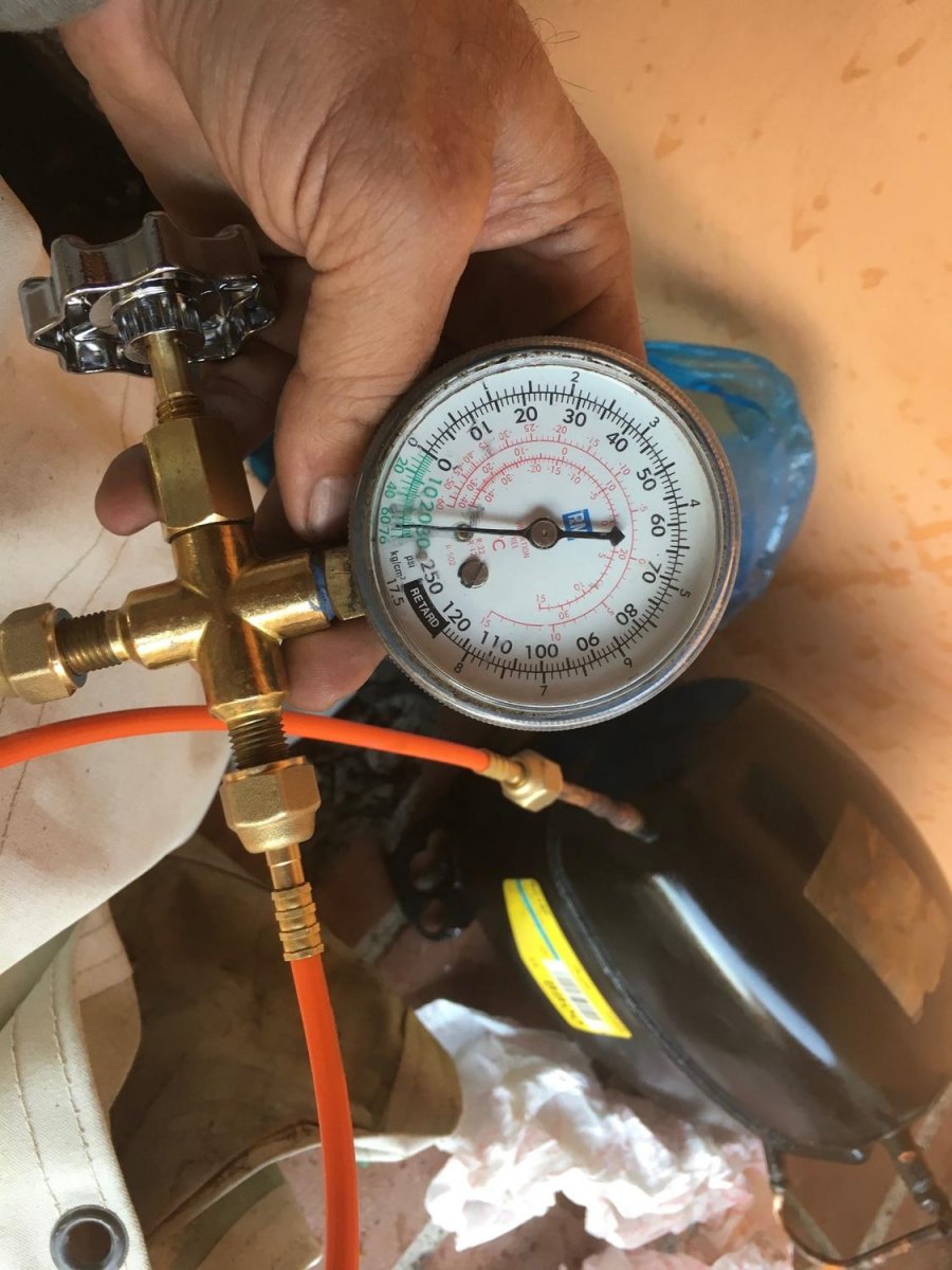

Μιχάλη, άσε ρε τις σκούπες και τις σακκούλες... Με 20 κόστος κι ένα μοτεράκι ψυγείου καθάρισες...
Και πίεση και υποπίεση, ότι τραβάει η όρεξή σου.

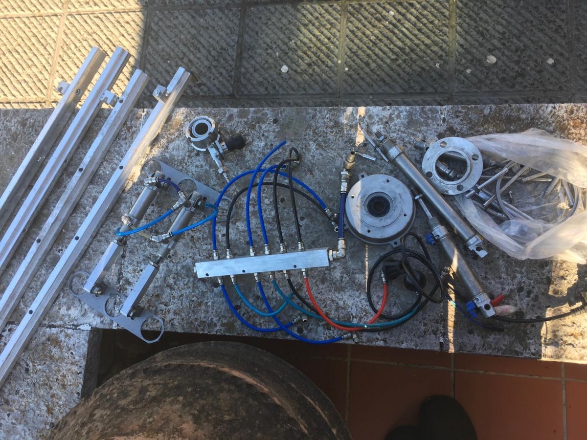

Καλά τα μοτεράκια πήγες στην μάνδρα και έγδυσες ψυγεία ...τα μπρούτζινα κλπ που τα βρήκες στο Ξηρόμερο ???
Απάντηση: Re: Υγρό Γυαλί. Εργα, τεχνική και υλικά.
Το Ξηρόμερο έχει τα πάντα όλα λέμε... :ernaehrung004:
Κι άμα προσέξεις τη φωτογραφία... μέχρι Grundfos τριφασικό μοτέρ 1 HP βρήκα.
Για να μην σου πώ και πόσα άλλα κοκοψίνια που ακόμα δεν έχω σκεφτεί τι θα τα κάνω... :flipout:
