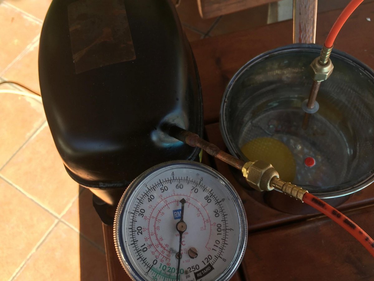

Εκεί που μπαίνει στην κατσαρόλα,στεγανοποιεί;
Το καπάκι εννοείς;
Παντού στεγανοποιεί, στο καπάκι έβαλα λάστιχο περιμετρικά, μια ταινία διπλής όψεως που είχα πρόχειρη. Αύριο θα ψωνίσω ένα λάστιχο να την αντικαταστήσω.
Τη δοκίμασα πάντως και λειτουργεί άψογα.
Γεια στα χερια σου μαστορα με την πατεντα, αξιος! Βλεπεις να θελει καποια βελτιωση?
Σ'ευχαριστώ Μιχάλη.
Εγώ βελτίωση θα έκανα στα υλικά της συνδεσμολογίας και συγκεκριμένα κάποιο άλλο σύστημα σταυρού, ίσως με δύο βάνες ώστε να μπορώ να βλέπω ένδειξη συνεχώς. Τώρα, μ´αυτή τη κατασκευή, όταν σταματήσει το μοτέρ και κλείσω τη βάνα, παρ' ότι η υποπίεση παραμένει στο δοσείο,το μανόμετρο ξαναγυρίζει στο μηδέν.
Γενικά η κατασκευή είναι πανεύκολη και μπορεί να λειτουργήσει ακόμα και σε υπνοδωμάτιο, σχεδόν αθόρυβη.

Πρώτον το μοτέρ είναι εξαιρετικά αθόρυβο, πρέπει να είσαι στο ένα μέτρο για να ακούσεις ένα ελαφρύ γουργουρητό.
Δεύτερον είναι τόσο μικρό που μπορείς super άνετα να το έχεις κάπου κρυμένο κάτω απ´τον πάγκο σου, ακόμα και κάτω απ´το γραφείο σου, κι επάνω μόνο το σωληνάκι με τη στρόφιγγα και το μανόμετρο. Και μετά είναι το δοχείο που θα χρησιμοποιήσεις, είτε μικρό είτε μεγάλο, ανάλογα την κατασκευή σου.

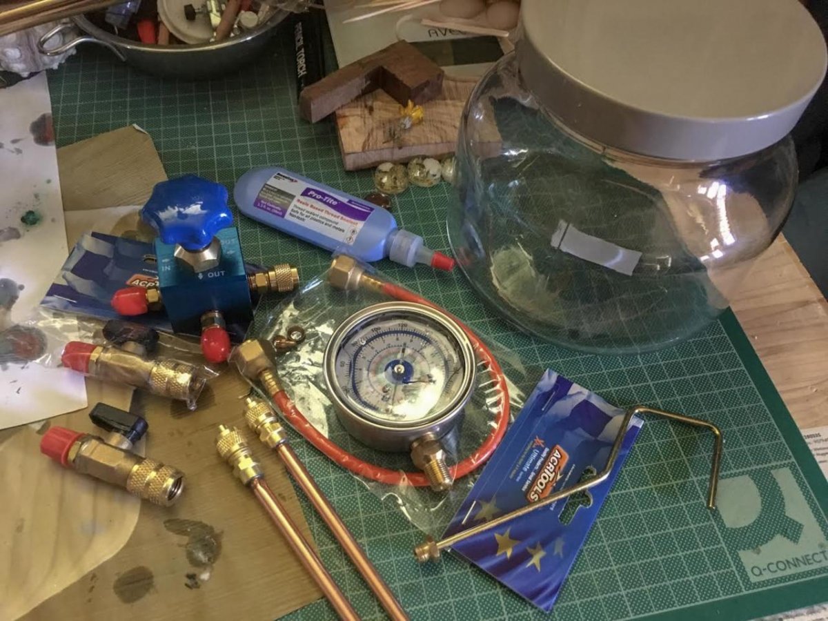

Κι εδώ η ακριβή version των εξαρτημάτων, αγορασμένα σήμερα από Σολδάτο στη Μηλιαράκη στα Κάτω Πατήσσια κοντά στα 60 .
Κάσα, μανόμετρο σιλικόνης, βάνες, βαλβίδες, λάστιχο κλπ

Κοίτα μην βγεις πιο ακριβός από το έτοιμο σετ στο τέλος.
Το έτοιμο σετ απο Αγγλία βγαίνει σε λογική τιμή. Εδώ, μόνο την αντλία, την πουλάνε 190 . :drool:
Τη δουλειά σου πάντως την κάνεις και με 30 , μη κοιτάς που είμαστε αρρωστάκια...
Πωπωωω δε συμφερεις εσυ λεμε.
