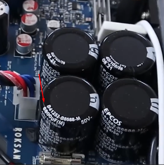

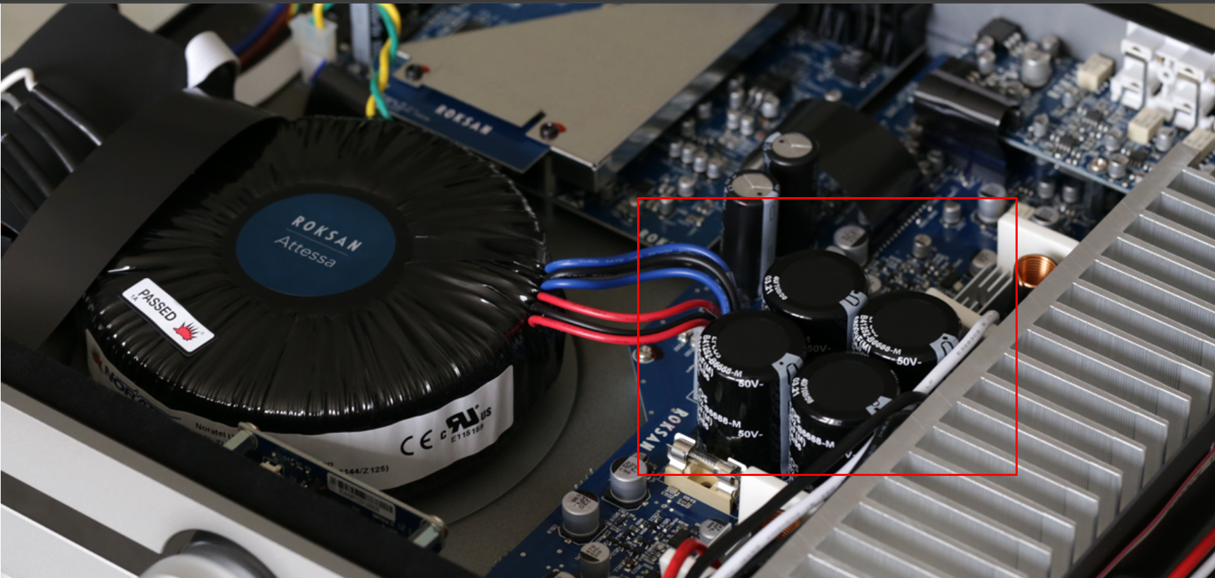

Γιατί να βάλω στο ένα τελικό στάδιο προστασία στα 7Α και στο άλλο στα 15Α;
Την προστασία θα την βάλω εκεί που πρέπει να μπει, με βάση κυρίως τις δυνατότητες του τροφοδοτικού, καθότι τα ημιαγωγά δεν είναι σχεδόν ποτέ το "μποτιλιάρισμα".
Η πρόβλεψη (με simulation, όχι με μαντικές ικανότητες) μπορεί να έχει εξαιρετική ακρίβεια, το μποτιλιάρισμα (όσο αφορά το ρεύμα) σχεδόν πάντα είναι ο μετ/της.
Όταν δοκιμάζονται οι ενισχυτές εργαστηριακά, προφανώς δοκιμάζονται υπό τεχνητό φορτίο. Αλλά και τότε, οι συνθήκες δεν είναι ρεαλιστικές, γιατί το φορτίο ακόμα και να μην είναι καθαρά ωμικό, δεν γίνεται να συμπεριφέρεται όπως όλα τα ηχεία. Ένα από αυτά θα προσομοιάζει.
Και τα ηχεία του OP απέχουν πάρα πολύ από το να είναι τυπικό φορτίο.
