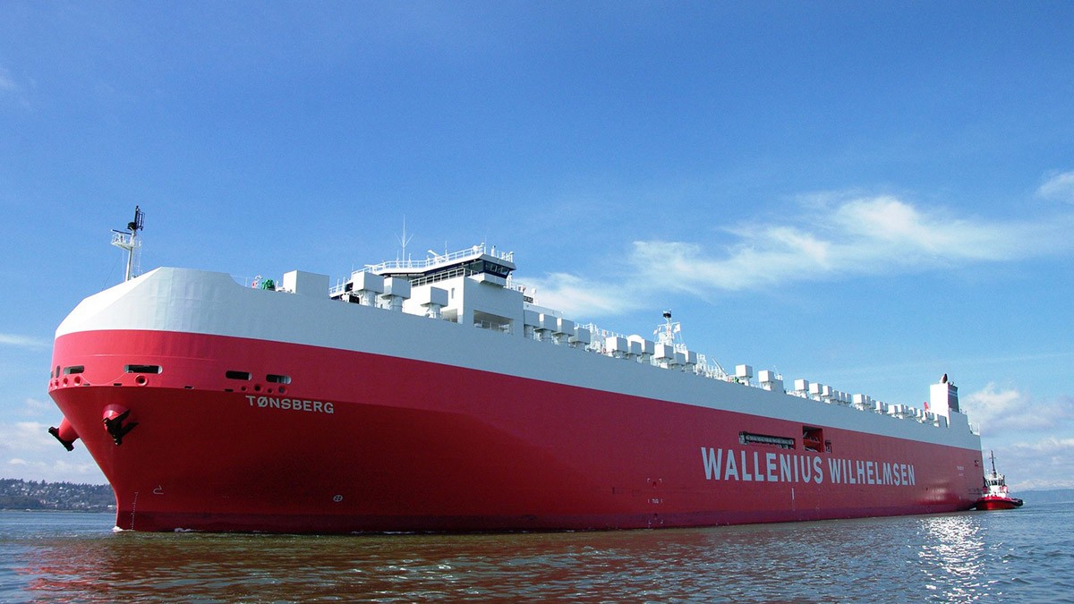

Σε λιγα- καποια χρονια που θα ειναι ολα ηλεκτρικα τι θα κανουν δηλαδη ?
Θα μπορουσαν πχ να πιεσουν την αγορα καπως ωστε οι εταιρειες να βαζουν στα οχηματα τους μπαταριες χωρις κοβαλτιο κατι που τις καθιστα απολυτως ασφαλεις.....
Απλά θα ανέβουν τα ασφάλιστρα, μαζί με συγκεκριμένα μέτρα που θα πρέπει να λαμβάνουν στα πλοία που θα έχει αποτέλεσμα την σημαντική αύξηση του ναύλου.
Μόνο αυτό θα γίνει, απλά οι ναυτηλιακές φτιάχνουν το αφήγημα για να πουν "δεν φταίμε εμείς" για τις αυξήσεις των τιμών.

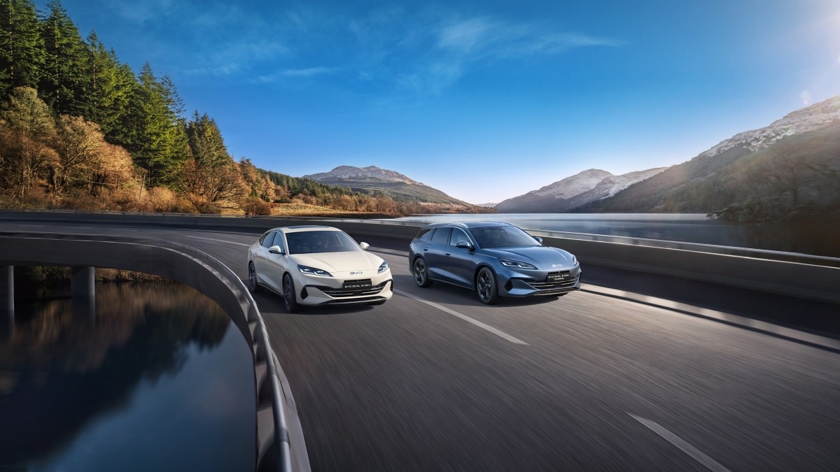

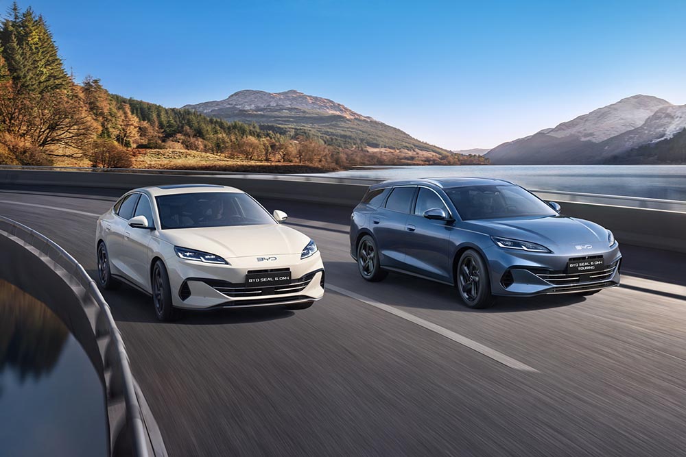

αυτονομια 1350km? :oops: :oops: :oops:
Ναι και στα υβριδικα η BYD.....
Και φυσιολογικός 1.5 κινητήρας. Όχι 2.0 που άρχισαν οι Ιάπωνες να βάζουν στα υβριδικά τους .
Οι Ιάπωνες (όπως και η Ford) χρησιμοποιούν κινητήρες με κύκλο Atkinson και όχι κύκλο Otto. Το φορολογικό σύστημα της Ελλάδας μας έχει μάθει να σκεφτόμαστε με κυβικά, ενώ στην πράξη αυτό που μετράει είναι η απόδοση vs κατανάλωση. O 2.5 Atkinson αποδίδει 155 άλογα, που άνετα τα παίρνεις από 1.5 κυβικά με υπερσυμπίεση, αλλά όταν συγκρίνεις καταναλώσεις καταλαβαίνεις τη διαφορά και γιατί τα 2.5 λίτρα καίνε λιγότερο από τα 1.5.
Πάντως πριν αρκετά χρόνια που ζούσα Αμερική και είχα αγοράσει και αμάξι (ένα πάμφθηνο μεταχειρισμένο Chrysler Stratus 2.5 V6), μου έκανε αρχικά εντύπωση του πόσα πολλά κυβικά ήταν όλα τα αμάξια, ενώ εμείς εδώ στην Ελλάδα παίζαμε με max τα 1.600 και αν κάποιος είχε αμάξι 1.800 κυβικά ήταν η εξαίρεση,. εκεί στο Αμέρικα δεν υπήρχε αμάξι κάτω από 2.000 Κυβικά με τα περισσότερα να είναι και πάνω από 2.500 κυβικά.
1500 αυτονομία δεν δηλωνει κανένα ιαπωνικό υβριδικό με 2.0 κινητήρα. Οπότε καλό στην θεωρία αλλά στην πράξη κάτι πάει λάθος.
Γιατί ο 1.5 του κινεζου δεν έχει υπερσυμπιεση και ούτε υπόσχεται τρελά άλογα και επιδόσεις.
Λάθος μου . Έχει υπερσυμπιεση.
Ωραία φάση το BYD SEAL 6 DM-i αρκεί να μην έχει το πρόβλημα των TOYOTA με το ξελίγωμα της μπαταρίας και να είναι σαν την πολύ καλύτερη λειτουργία της MG
Τίποτα δεν πάει λάθος. οδήγησε πρώτα αντίστοιχο αυτοκίνητο (MG 3 HYBRID+) και μετά εκφέρεις αντιρρήσεις. Ή έστω δες κανά βίντεο δοκιμής.
Εγώ τι βλέπω.
Το MG HS, μιας και είναι plug in όπως το seal 6 , έχει μια μεγάλη μπαταρία 24.7kw , κινητηρα 1.5 με θερμικη αποδοση 43%, ένα ρεζερβουάρ 37 λίτρα και πετυχαίνει αυτονομία 1000 χλμ.
Παρόμοια αυτονομία ( 900χλμ) δίνουν και στο hybrid honda civic με τον 2.0 κινητήρα και τα 47 λίτρα όμως ρεζερβουάρ.
Οπότε προσπαθώ ακόμη να καταλάβω γιατί ένας 2.0 Atkinson που επιλέγουν οι Ιάπωνες είναι τελικά χειρότερος στην πράξη από μια κινέζικη υλοποίηση με ένα 1.5 Otto με υπερσυμπιεστη...
Το seal 6 έχει 65 λίτρα ρεζερβουάρ. Για αυτο και η 50% μεγαλύτερη αυτονομία.
Σε δοκιμές με ταχύτητες 120χλμ .
Τώρα θα μου πεις ότι ο 2.0 όταν πας με 160 θα αποδώσει καλύτερα και πιο οικονομικά αλλά δεν με ενδιαφέρουν απόψεις ατόμων που δεν τηρούν τα όρια ως επιχείρημα.
Το MG 3 HYBRID+ που τεσταρα προσφατα και εμεινα απολυτα ικανοποιημενος (Εως και εντυπωσιασμενος για την κατηγορια του παντα ) παντως ειχε αν θυμαμαι καλα μια μεση αυτονομια με γεματο ρεζερβουαρ πανω κατω 800km.
Φυσικα το BYD για το οποιο μιλαμε ειναι αλλη κατηγορια οχηματος αρα και με μεγαλυτερο πιθανον ντεποζιτο υγρου καυσιμου και ισως και πιο αποδοτικο ηλεκτροκινητηρα αλλα διπλασια αυτονομια ειναι το λιγοτερο εντυπωσιακο.
Και μιλαμε για μπαταρια Blade οπως στα αμιγως ηλεκτρικα τους αυτοκινητα

Το seal μόνο κύβος δεν ειναι . Και βλέπω εχει αεροδυναμικό συντελεστή 2.48.
Σίγουρα το οδικό στυλ παίζει ρόλο καθώς και αν οι διαδρομές είναι εντός ή εκτός πόλης αλλά οι δοκιμές που βλέπω για το seal το επιβεβαιώνουν το 1500αρι.
Και αν κρίνω και από το το MG HS συγκριτικά με το rav4 ως ίδια κατηγορίας,
2.5 θερμικό vs 1.5 θερμικο
55 λίτρα ντεπόζιτο vs 37 λίτρα
18kw μπαταρία vs 24kw
και ίδια αυτονομία 900-1000hm δεν επιβεβαιωνουν αυτό που λες για την επιλογή μεγάλου κυβισμού θερμικών.

1.5l /100 δίνουν οι δοκιμές από youtubers για το seal . Οπότε ακόμη δεν βλέπω τον λογο γιατί να πληρωσεις ένα κινητήρα 2.0 ή 2.5 . . Οι κινεζοι φαίνεται πως ξέρουν να φτιάχνουν και καλυτερους θερμικους όπως φαίνεται με 43% αποδοση. 41% δίνουν για τον 2.0 της toyota ενώ μετά πας σε diesel .
