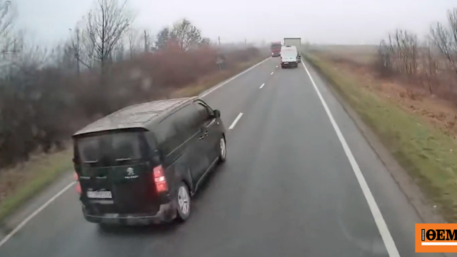

Απίθανο να "μπλόκαρε". Ίσως όπως έβγαινε δεξιά μετά τη προσπέραση, το ADAS να θεώρησε ότι δε μπορεί να μπει με ασφάλεια και να του γύρισε το τιμόνι αριστερά, ο οδηγός να πανικοβλήθηκε και να απέβη μοιραία η παρέμβαση του ADAS.
Δεδομένου ότι δεν έχουμε ιδέα τι συστήματα (και έαν καν είχε) ήταν εγκατεστημένα, πόσο μάλλον ενεργοποιημένα, καλύτερα να μην συζητάμε για την συγκεκριμένη περίπτωση. Το "κόλλησε το τιμόνι", μπορεί να σημαίνει οτιδήποτε. Ότι ο επειζόν λέει "κόλλησε το lane assist" σε τέτοιο δυστύχημα κλασμάτων δευτερολέπτου, εκτός εάν οδηγούσε ο ίδιος, δεν μπορεί να το ξέρει. Λες και πρόλαβε να φωνάξει ο οδηγός, με μπλοκάρει το lane assist. Ρεπορτάζ μην πω τι.
Από εκεί και πέρα, στο δικό μου Volvo, το οποίο είναι του 2016, ναι μεν το τιμόνι προσπαθεί να επαναφέρει, αλλά με λίγη παραπάνω δύναμη το υποχρεώνεις να πάει εκεί που θέλεις. Φυσικά, εάν έχω βγάλει φλας, απενεργοποιείται. Αυτό που δεν ξέρω, μιας και προσέχω αρκετά, είναι τι θα γινόταν όταν έχω βγάλει φλας, αλλά δει κάποιο εμπόδιο. Και να σας πω την αλήθεια, δεν θα ήθελα να βρεθώ σε κατάσταση να μάθω.

Το περίεργο είναι ότι πριν ξανακάνει αριστερα το βαν ανάβει αριστερό φλας πάλι!

Το βανάκι πάντως του δυστυχήματος σιγά μην είχε αυτόματη διόρθωση πορείας. Προφανώς οδηγικό σφάλμα προκάλεσε το ατύχημα.

Σκέφτομαι μήπως καταλάθος πήγε να κλείσει το δεξί φλας που μάζεψε το αυτοκίνητο μέσα, πάτησε το λεβιέ πιο αριστερά και ενεργοποίησε αριστερό φλας το αυτοκίνητο έφυγε αριστερά και δεν πρόλαβε να το μαζέψει ούτε τα συστήματα ασφαλείας να κάνουν κάτι περισσότερο από το φρενάρισμα που φαίνεται στο βίντεο. To auto lane assist είναι φτιαγμένο για να αλλάζει λωρίδα σε δρόμους μονής κατεύθυνσης και από όσο ξέρω κοιτά τον αισθητήρα αν είναι άδεια η λωρίδα για να μπει.
