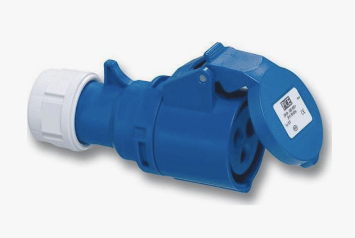

Στο εξοχικό που δεν εχω βάλει wallbox, φορτίζω από σουκο. Οταν μετά από αρκετές ώρες τη βγάζω από την πρίζα, τα σιδεράκια ζεματανε. Αυτό σημαίνει πως αναπτύσσεται μεγάλη θερμοκρασία. Εάν η ασφάλεια της πριζασ δεν είναι μεγάλη και τα καλώδια 2,5 υπάρχει πιθανότητα να λιώσουν και να προκληθεί ακόμη και φωτιά.
Άνοιξε την πρίζα και βεβαιώσου ότι είναι σφιχτά βιδωμένα τα καλώδια, πριν προχωρήσεις σε οποιαδήποτε άλλη επισκευή.
Τα 2,5 καλώδια χρησιμοποιούνται στις λεγόμενες ενισχυμένες μπρίζες και έχουν 16αρα ασφάλεια αποκλειστικά δική τους.
Σε μια πιλοτή, γκαράζ, εξοχικό κλπ αποκλείεται να υπάρχουν 2,5άρια καλώδια σε κάποια εξωτερική μπρίζα.
99,99% είναι 1,5αρια μαζί με άλλες συσκευές στην ίδια ασφάλεια 10Α για αυτό και ζεστάθηκαν. Άνοιξε να την δεις. Κάνει μπαμ το 2,5 από το 1,5 πάχος.
Δεν ξέρω αν αντέχει φόρτιση ηλεκτρικού μια εγκατάσταση με 1,5 καλώδιο και 10Α ασφάλεια.

Ετσι ακριβώς είναι Τάσο. Παρόλα αυτά, εδώ κι έναν χρόνο, όταν χρειαστεί, έτσι φορτίζω. Θα ανοίξω την πρίζα όμως να δω εάν είναι ολα καλά.

Ένα καλώδιο 3x1.5 mm άνετα σηκώνει 10 Α, δεν έχει πρόβλημα αν δίνει από τον πίνακα σε 1 πρίζα μόνο.
Για 16Α θέλεις 3x2.5 mm και εδώ είναι πρακτικά το όριο της σούκο.
Με το 3x2.5 mm ίσως μπορείς να ανέβεις και μέχρι τα 20 Α - πρέπει να σου πει ηλεκτρολόγος γιατί παίζει ρόλο αν είναι σε εξωτερική ηλεκτρολογική σωλήνα ή κάτω από θερμοπρόσοψη.
Τυπικά για 32Α που είναι το μέγιστο για τους μονοφασικούς θέλεις 3x6mm.

Στην αγορά παίζουν φορτιστές σούκο 10Α και 16Α, ενώ μετά παίζουν μονοφασικοί 32Α. Αρκετοί από τους τελευταίους μπορεί να περιοριστούν σε 20Α/24Α/25Α ενώ κάποιοι δίνουν και δυνατότητα ρύθμισης ανά 1 Α. Μπορούν να είναι wall boxes ή portable με πρίζες σαν την παρακάτω.
Βάσει κανονισμών τα wallbox απαιτούν αντικεραυνικά και άλλες προστατευτικές διατάξεις που αυξάνουν το κόστος πέρα του wall box. Οι φορητοί, επειδή δεν είναι μόνιμη εγκατάσταση πρακτικά θες μια τυπικά οκ εγκατάσταση με την παραπάνω πρίζα και ένα φορτιστή με CE κατά ελάχιστο και είσαι οκ.
Πάντως σούκο 16Α πια αγοράζεις με 80 ευρώ κινέζικο με τυπικές πιστοποιήσεις (νόμιμα δηλαδή να πωλείται στην ΕΕ) και 32Α με 160 ευρώ.
Λέω ευτυχώς που πέρισυ δεν έβαλα wallbox. Τώρα παίζω με τον με τον μαμά (που ήταν δωρεάν) στα 10Α και άνετα μπορώ να βάλω 16Α χωρίς να πειράξω τίποτα. Αν και όταν χρειαστώ τα 32Α θέλω καινούργιο καλώδιο και πρίζα. Ο υποπίνακας κλπ είναι όλα στημένα σωστά.
Από την άλλη σχεδόν πάντα όταν φορτίζω ο φορτιστής μένει πάνω κατά ελάχιστο 5 ώρες γιατί απλά δεν χρησιμοποιώ ενδιάμεσα το αυτοκίνητο. Ακόμη και με 16Α στο σπίτι πιστεύω ότι οι πλειονότητα είναι οκ στις φορτίσεις. Ακόμη και να γυρίσεις μεσάνυχτα και να φύγεις 7 το πρωί θα έχεις φορτίσει κάπου 25 kW που για καθημερινή χρήση είναι μια χαρά.
Αυτό που προτείνω σε όλους, ειδικά αν έχουν μια πρίζα και φορτιστή για σούκο, απλά να ζήσουν με αυτή την καθημερινότητα και να δουν πως αυτή εξελίσσεται. Αν βρίσκεις τον εαυτό σου να βρίζει ότι δεν είσαι φορτισμένος, ότι αργεί και μπορεί να μείνεις κλπ, τότε φυσικά πας για wall box. Αν όχι, πρέπει να σκεφτείς αν αυτό το κόστος θα αποσβεστεί ποτέ.
