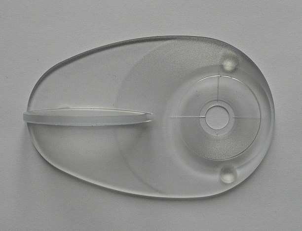

Για να ακριβολογουμε το σπεκτομετρο δεν εχει ενσωματωμενη λαμπιτσα για να μετραει εχει ενα φιλτρακι που βοηθα στην μετρηση του χαρτιου που εχει υποστει ειδικη επεξεργασια ωστε να δειχνει φωτεινοτερο και πιο ασπρο με αποτελεσμα στις μετρησεις με σπεκτομετρα που δεν φορανε το uv-cut φιλτρο να μετρανε λιγο πιο μπλε το χαρτι. Για να γινει με ακριβεια η μετρηση χρειαζεται αυτο
• i1Pro Accessory to Facilitate Spot Measurements
• Clear Plastic Shoe Allows for Precise Positioning Ensuring Accurate Data

Λαμπα εχει με αυτην κανει ολες τις μετρησεις . Αλλα δεν την εχει αποκλειστικα για για τέτοιες μετρήσεις την εχει για ολες τις μετρησεις.
Ειδικα για το χαρτι και τις υπολοιπες επιφανειες η εκδοση του σπεκτομετρου που εχεις και εχω που εγω χρυσοπληρωσα ενω εσυ το πηρες σχεδον τσαμπα γιατι του λοιπουν ολα τα σημαντικα παρελκομενα του οπως to diffuser, το plate , το holder κλπ προκειμενου να μετρα με μεγαλυτερη ακριβεια οπως γραφω και πιο πανω εχει φιλτρο uv-cut.
Το καταλαβες τωρα ?
http://www.tftcentral.co.uk/reviews/i1_pro.htm

Το ότι η ασχετοσύνη σου έχει σπάσει κάθε ρεκόρ είναι ηλίου φαεινότερο πλέον!! ΟΧΙ, λοιπόν....την εσωτερική λαμπίτσα ΔΕΝ την έχει για όλες τις μετρήσεις, παρά, μονάχα για τις reflective μετρήσεις, αποκλειστικά και μόνο γι' αυτές. Στις emissive ΔΕΝ δουλεύει η λαμπίτσα...τι σου λέω τώρα ε??
Ώστε το UV cut είναι για να προσδίδει μεγαλύτερη ακρίβεια στις μετρήσεις για το χαρτί και τις υπόλοιπες επιφάνειες?? Ανμπιλίβαμπλ!!
