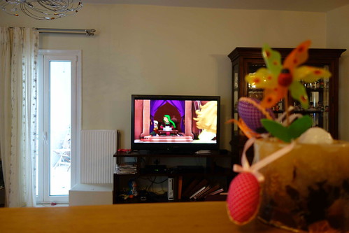

Για να μιλήσουμε πιο συγκεκριμένα ορίστε μία φωτογραφία.
DSC02845 by thniakos2001, on Flickr
H απόσταση στον τοίχο από το έπιπλο μέχρι το κούφωμα είναι 2,10 μέτρα και η πάνω πλευρά του καλοριφέρ από το έδαφος απέχει 1,05 μέτρα.

Τώρα για την οθόνη μια χαρά μου φαίνεται είσαι. Άλλωστε πρέπει να βγεις μπροστά από το πάσο της κουρτίνας ούτως ή άλλως. Απλά πρέπει να δεις τη περιθώριο έχει να κατέβει το μαύρο πλαίσιο στην πάνω πλευρά του πανιού. Ταβάνι μάλλον είναι καλύτερα να το στερεώσεις. Αν έχεις και μεράκι, αφού δεν έχεις γύψινα γύρω γύρω, κάνεις και ένα ψευτοδόκαρο από γυψοσανίδα και ούτε γάτα ούτε ζημιά. Λίγο υπερπαραγωγή βέβαια... Μπορείς πάντα ευθαρσώς απλά να κάνεις ένα Π από γυψοσανίδα τοπικά εκεί που θα βάλεις το πανί ή τελικά απλά αφήνεις το πανί να φαίνεται. Φυσικά το βάρος της παντόφλας προσαρμόζεται ανάλογα με την επιλογή.
2.1 μέτρα πλάτος σημαίνει 90-92'' και όχι 100''. Απλώς στο λέω, διότι αν ο φακός του 1070 κάτσει στα 3.2 (ακριβώς), η εικόνα που θα σου δώσει ακόμα και με κλειστό ζουμ, θα είναι μια-δυο ίντσες παραπάνω. Ο Optoma δεν έχει θέμα. Τσέκαρε με σιγουριά τις αποστάσεις σου υπολογίζοντας και την κάσα του πανιού.
