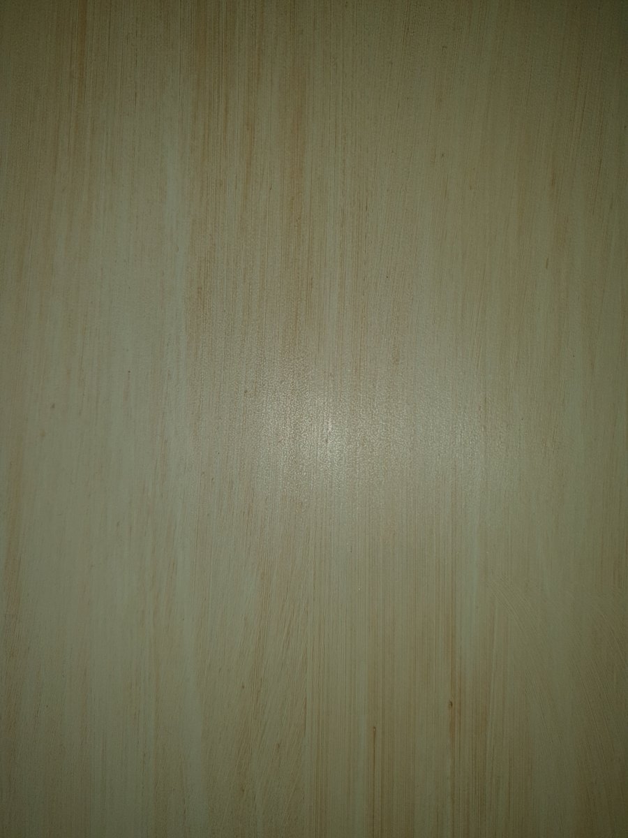

Βασικά, δεν "βάφεις" με το κερί αλλά κάνεις περάσματα με σφουγγάρι ή πανί. 'Ισως βοηθάει ένα κοντινό που τράβηξα:

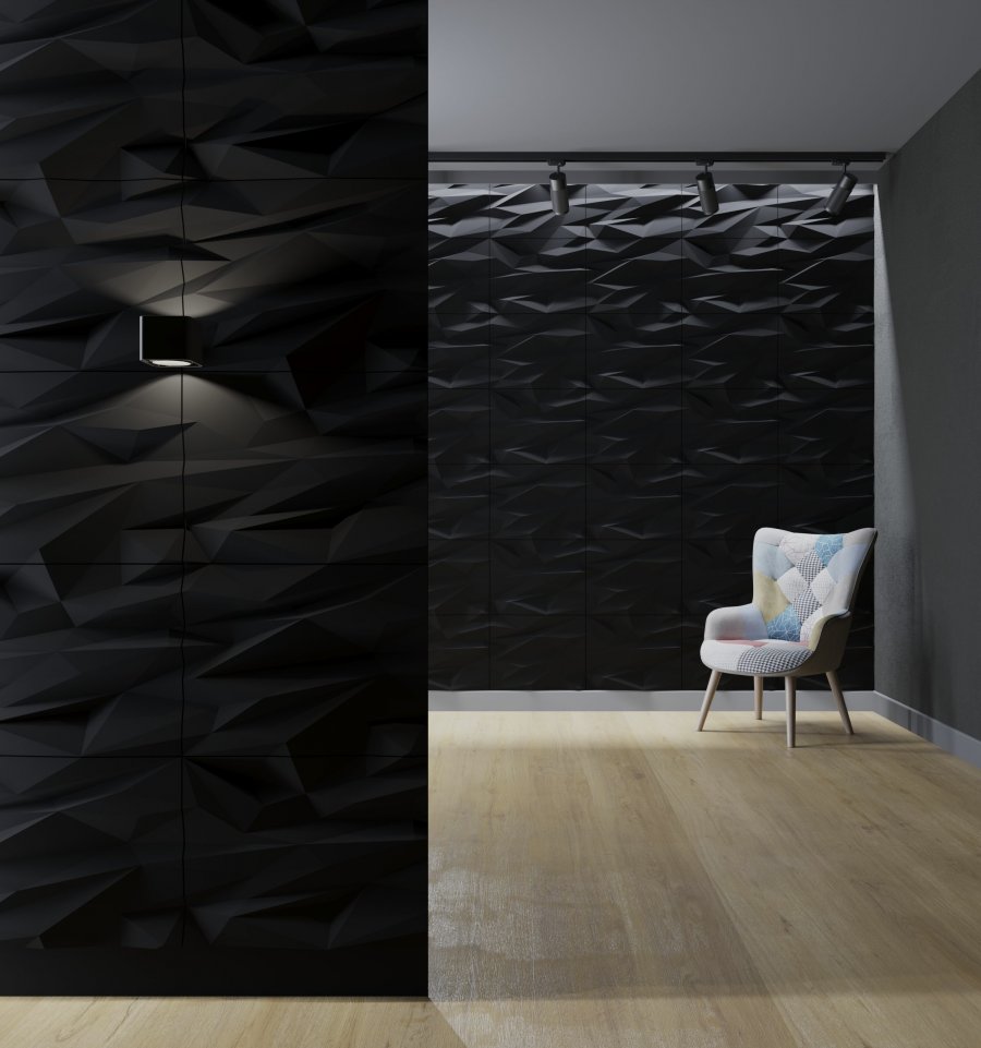

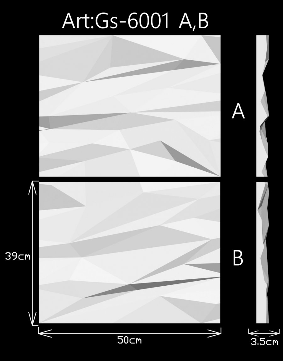

Θέλω να κάνουμε καλούπι για να βγει επαναλαμβανόμενο σχέδιο από μπετό .IMG_5899.jpegIMG_5900.jpeg

Θέλω να κάνουμε καλούπι για να βγει επαναλαμβανόμενο σχέδιο από μπετό .View attachment 225963View attachment 225964

Απλό καλούπι στο παραπάνω σχέδιο - δεν είναι κάτι πολύπλοκο με αρνητικές γωνίες.

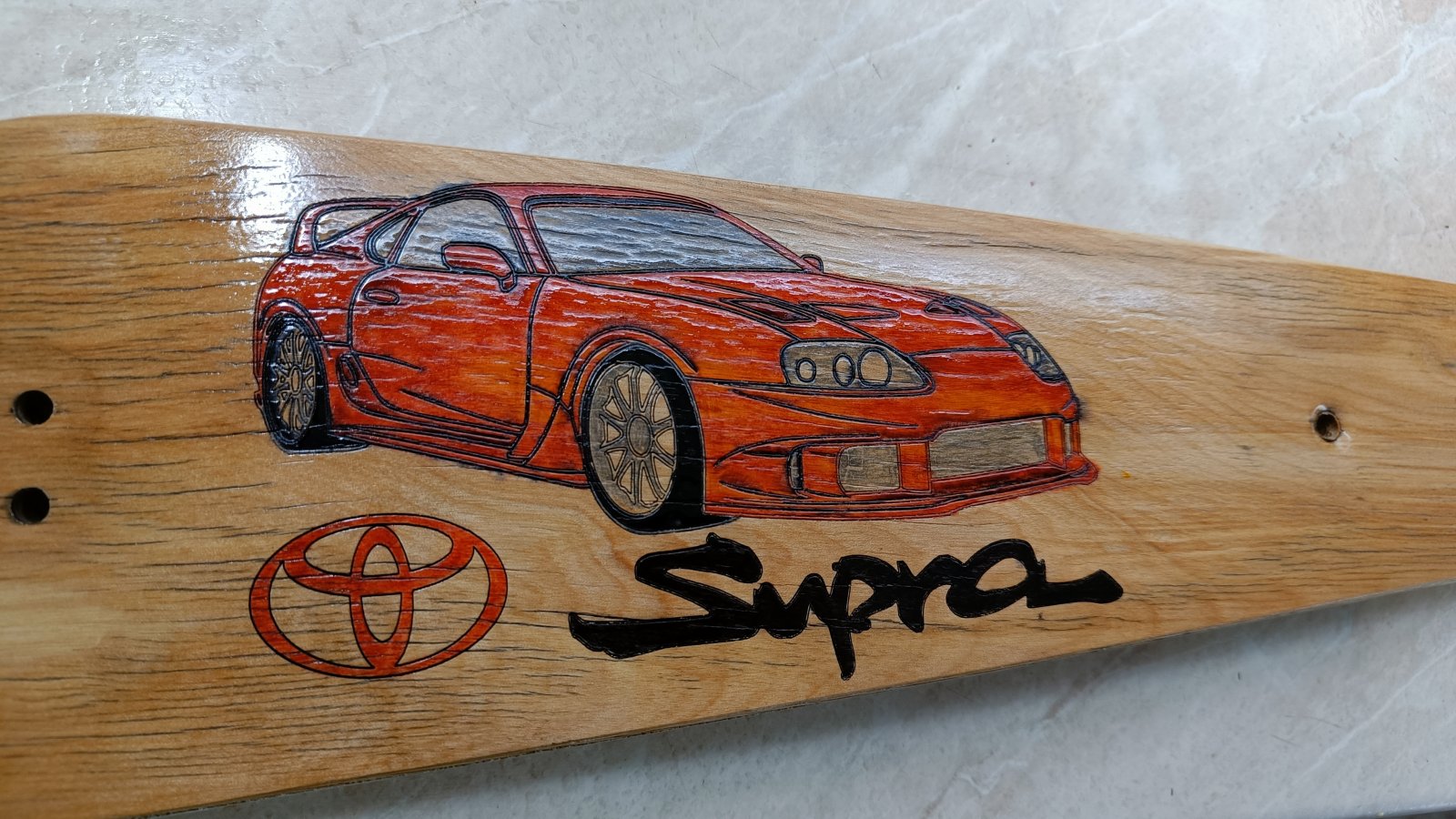

Μετα την χαραξη του σχεδίου ήθελα να το χρωματίσω οπότε το βάψαμε ανεξίτηλους μαρκαδόρους.
Θα το περνούσα βερνίκι πατωμάτων για να αντέξει αλλά πρώτα ήθελα να το περάσω ένα χέρι με spray ούτως ώστε να μη σηκωθούν τα χρώματα καθως θυμήθηκα την περίπτωση του δημήτρη με τις ανιλινες.
Όπως θα δείτε στην παρακάτω η εικόνα παρόλο που ήταν ανεξίτηλοι οι μαρκαδόροι και όχι ανιλινες με βαση το νερο που υποτίθεται είναι πιο ανθεκτικοι, ακόμα και το spray σε κάποια σημεία σήκωσε το χρώμα από κάτω.
Ποσο μαλλον να βαλει κανεις βερνικι με πινελο απο πανω.
