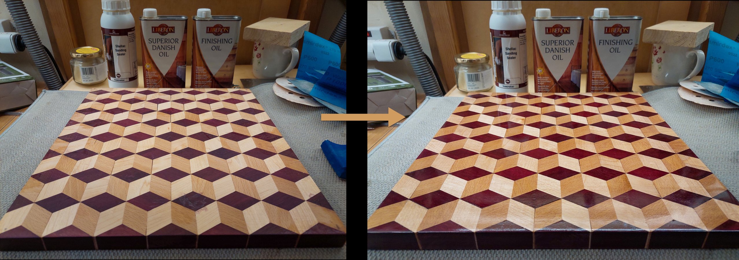

Ναι, λογικό αυτό που λες Κωστή, αλλά από ό,τι έχω καταλάβει, δεν δουλεύει έτσι αυτή η τεχνική.
Περισσότερο βασίζεται στις στρώσεις από το Danish Oil, που η κάθε μια κάνει μια κρούστα που προστίθεται στην προηγούμενη. Το αποχάρτισμα το κάνεις για να πιάσει καλύτερα η επομένη στρώση, και απλώς το κάνεις με όλο και πιο ψιλό γυαλόχαρτο.
Αν έχω καταλάβει καλά, και στο 2000 να το είχα πάει αρχικά το ξύλο, πάλι θα έπρεπε να κάνω αυτή τη διαδικασία.
Καταλαβαίνω ότι όσες περισσότερες στρωσεις Danish Oil βοηθούν στο αποτέλεσμα αλλά 10 φορές μου φενονται πάρα πολλες..
Όπως το λέει ο Μιχάλης στο προηγούμενο ποστ..
Βάζεις ας πουμε 150,180 και 220 και μετά το λάδι..μετά 240,320 και 400 και εποιτα λάδι και συνεχιζεις άλλη μια μέχρι 1000...
Δεν βλέπω το λογο έτσι να γίνει διαφορετικο από αυτό που έκανες...
Επεισης το επόμενο του νούμερο συμμαζευει και τα λάθη του προηγούμενου..
Στις φώτο σου από το 6 και μέτα η διαφορά μου φενεται μικρή ως την 10....εκτος και εάν ξεγελούν οι φώτο..
Φινιρισμα με Danish Oil εχω κανει μονο μια φορα και δεν το ξαναδοκιμασα. Πολλα τα χερια για να ερθει αποτελεσμα και πολυς ο ενδιαμεσος χρονος αναμονης.
Οποτε πλεον θελω παρομοιο φινιρισμα ασταρωνω με shellac και περναω απο 1 εως 4 χερια satin βερνικι με κερι της Polyvine με ενδιαμεσο τριψιμο.

Στο γυμνο φρεσκο ξυλο δεν χρειαζεται να πας πανω απο 250grit.
Στο βερνικι, στα ενδιαμεσα χερια, πας σταδιακα μεχρι οσο grit θες.
Ναι, η αλήθεια είναι πως αυτό λέει και στις οδηγίες το Shellac της Borma. Πριν την εφαρμογή, το ξύλο να έχει τριφτεί με 240 έως 320
... Στις φώτο σου από το 6 και μέτα η διαφορά μου φενεται μικρή....εκτος και εάν ξεγελούν οι φώτο..
Μπα δεν φταίνε οι φωτογραφίες. Η διαφορά είναι μικρή , αλλά ... υπάρχει.

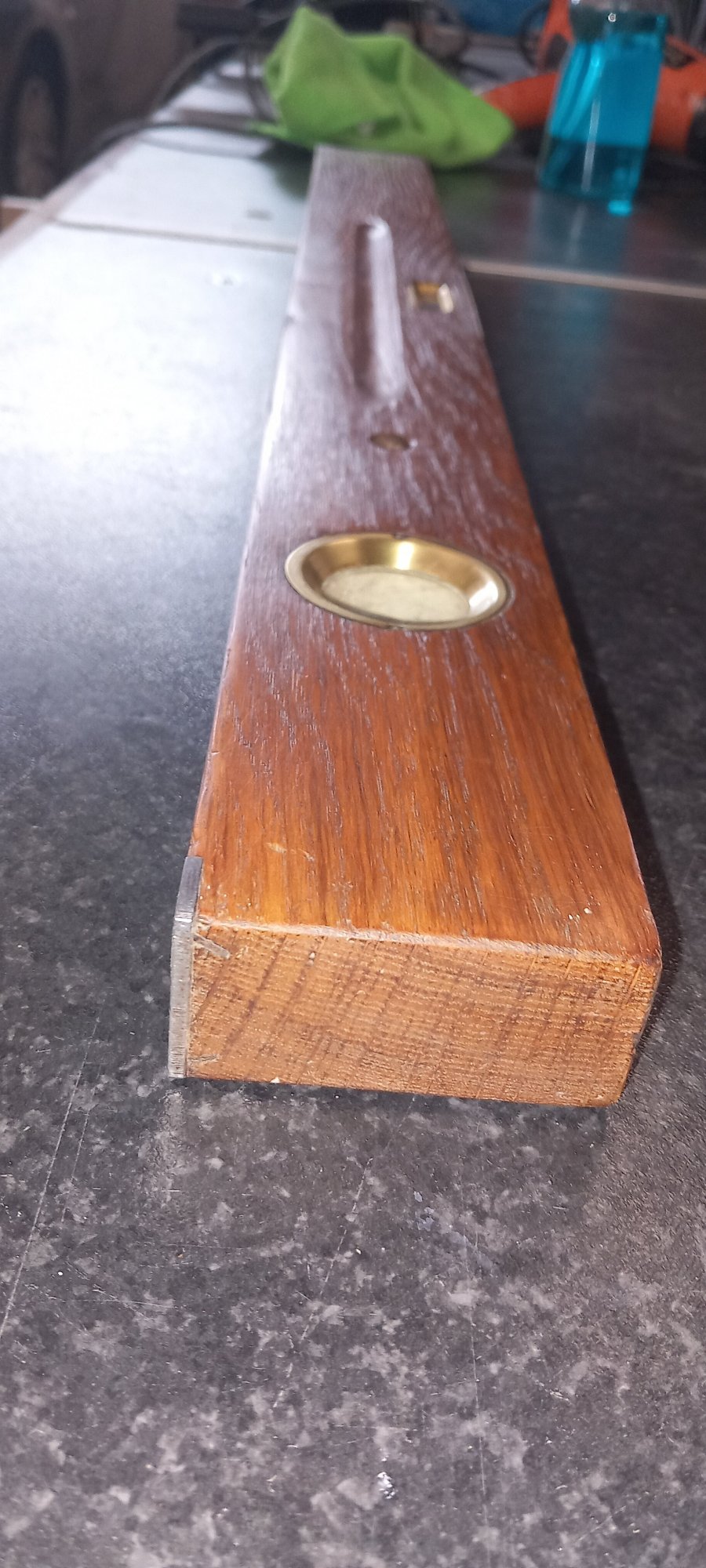

Ετσι είχα κάνει στο ξύλινο αλφαδι..είχα περάσει συντηρητικο νερου(ίδιο για μένα με το sealer) και εποιτα κερι 4-5 χέρια..

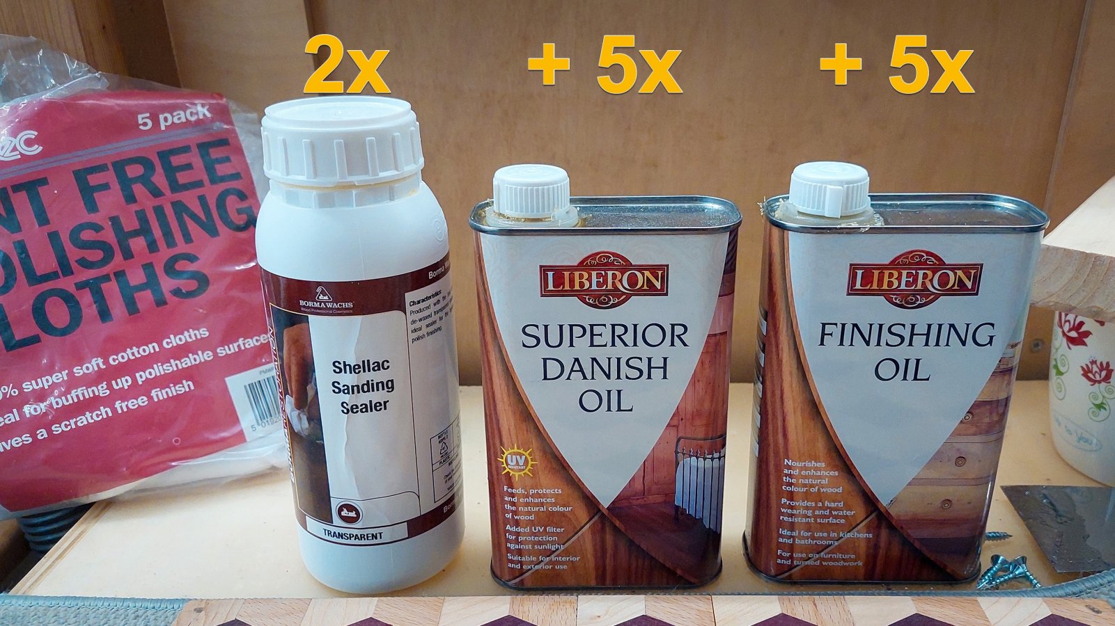

Φινίρισμα με [Shellac Sanding Sealer] και [Danish Oil] και [Finishing Oil]
Μετά τη δοκιμή της προηγούμενης σελίδας, είπα να δοκιμάσω και το Finishing Oil.
Πέρασα:
  • 2 χέρια Shellac για να κλείσουν οι πόροι (λίγες ώρες μεταξύ των 2 χεριών και ελαφρύ τρίψιμο)
  • 5 χέρια Danish Oil (πέρασμα με μαλακό καθαρό πανί, σκούπισμα μετά από 10 λεπτά και την άλλη μέρα τρίψιμο)
  • 5 χέρια Finishing Oil (όμοια διαδικασία με το Danish Oil).
Έφτασα μέχρι το 2000 γυαλόχαρτο.
Συμπεράσματα:
Όπως είχε πει και ο Μπάμπης και ο Μιχάλης, το Finishing Oil κάνει πιο επιθετικό γυάλισμα και το αποτέλεσμα είναι στα όρια του ακρυλικού.
Κάνει επίσης και την παραμικρή ατέλεια να φαίνεται, οπότε θέλει τέλειο τρίψιμο αρχικά και μετά, να ανεβαίνουν τα νούμερα του grit χωρίς να "πηδάμε" κάποια.
Είναι λίγο πιο δύστροπο και δεν θέλει μεγάλες ποσότητες και σίγουρα προσεκτικό σκούπισμα μετά το δεκάλεπτο.
Δημιουργεί πάντως εντυπωσιακά αποτελέσματα και μοιάζει να δημιουργεί μια ανθεκτική κρούστα σε υγρά και χτυπήματα. (y)
Θα το δοκιμάσω περισσότερο, αν και μάλλον προτιμώ το πιο ευγενικό γυάλισμα του Danish Oil. :)

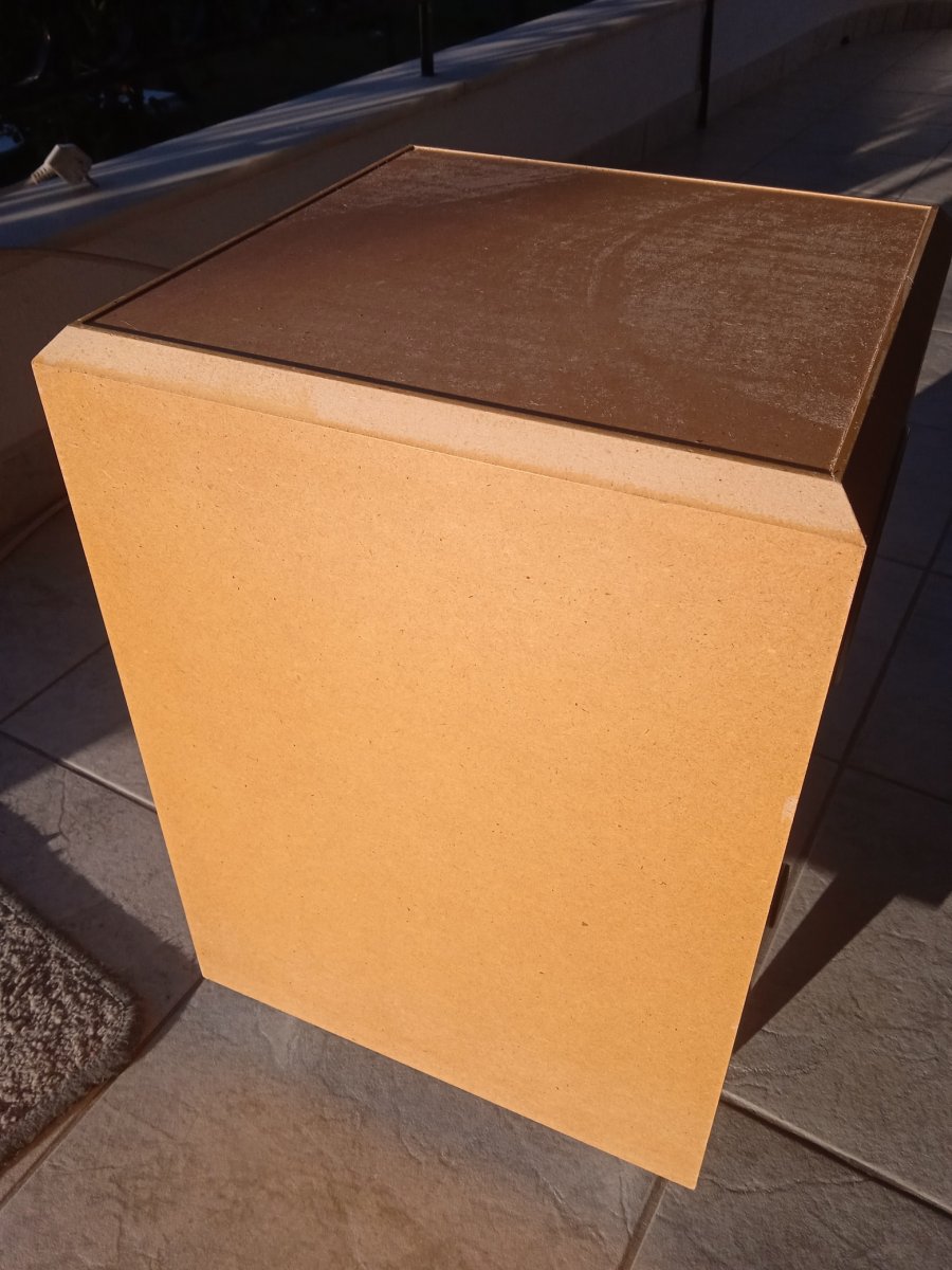

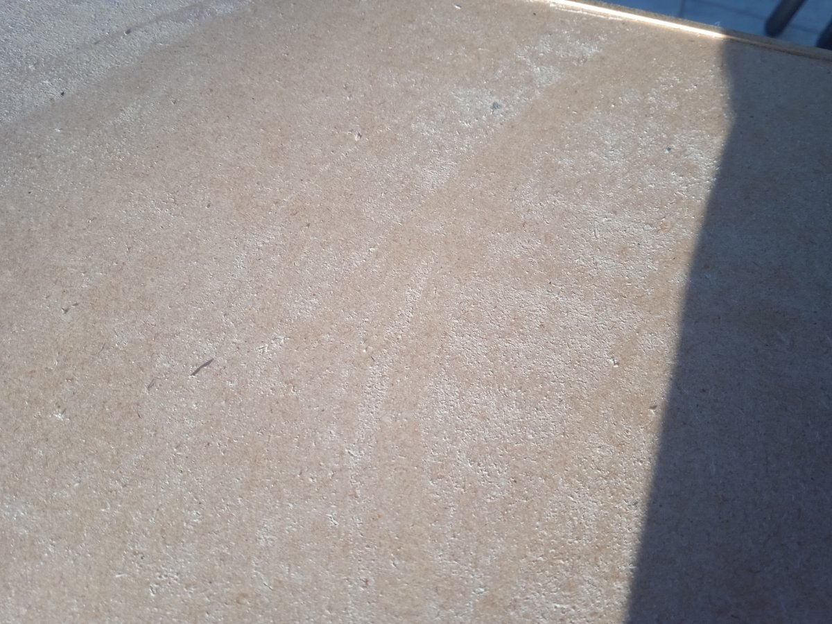

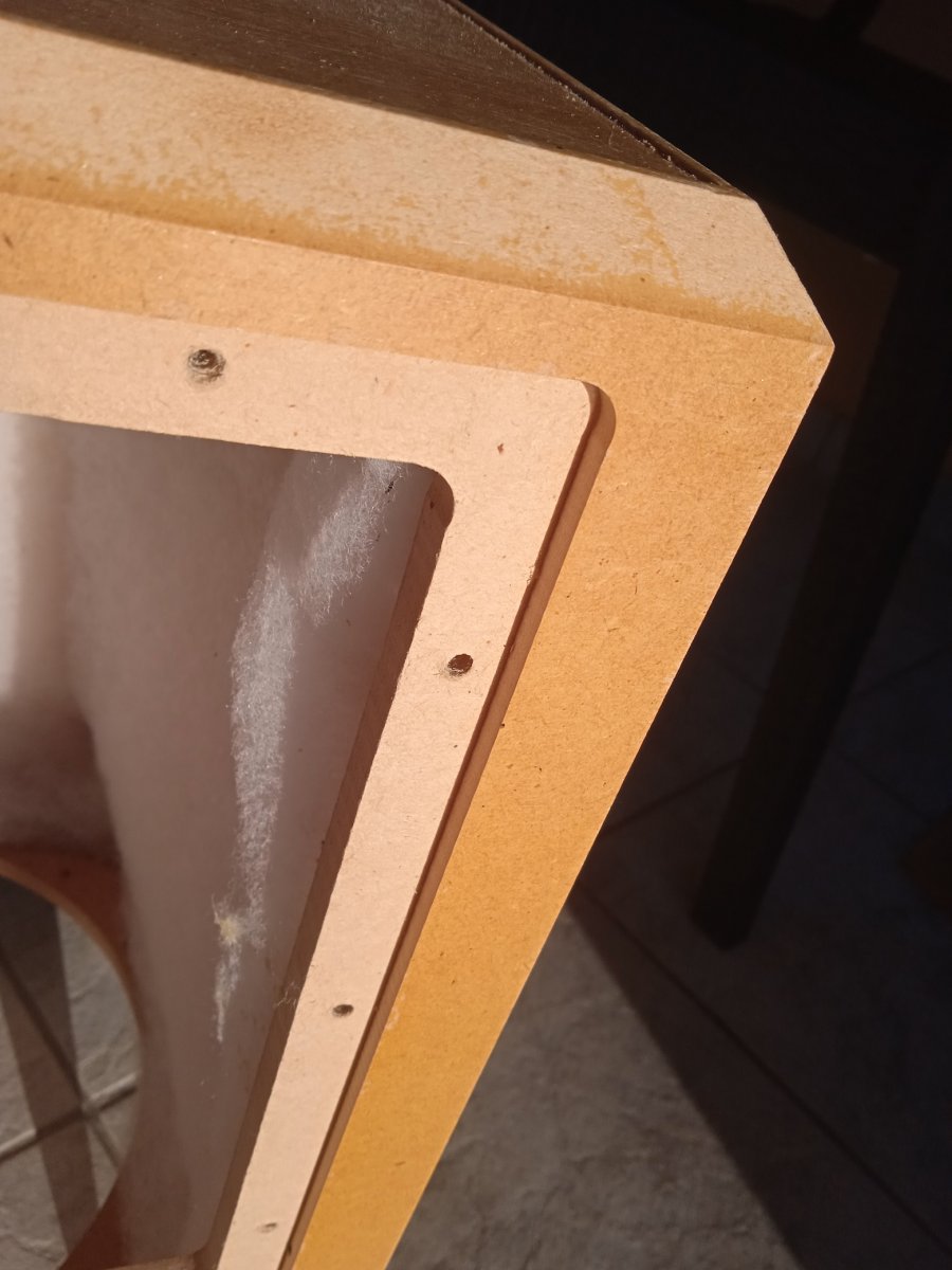

Παιδιά, χρόνια πολλά και καλά! Δεν ήξερα σε ποιο νήμα ταιριάζει καλύτερα και το έβαλα εδώ.

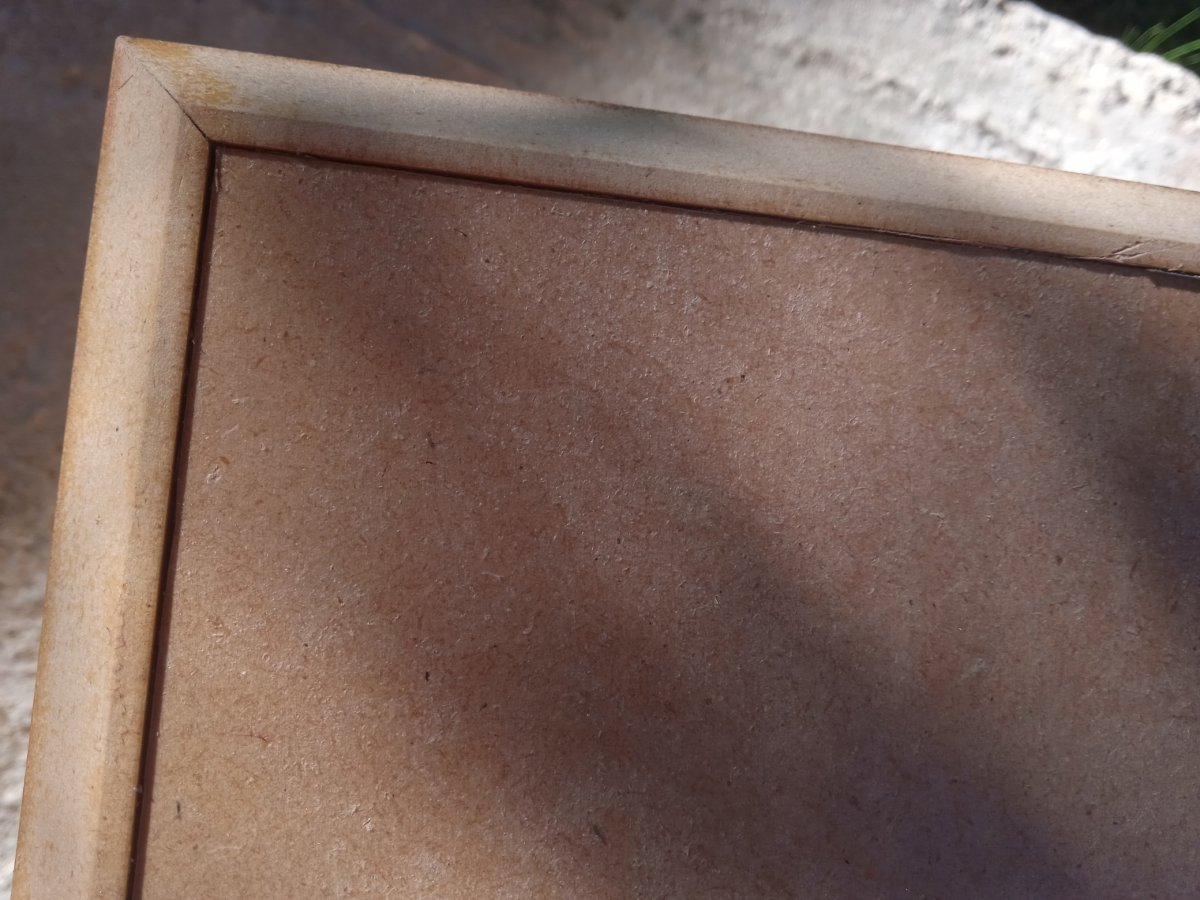

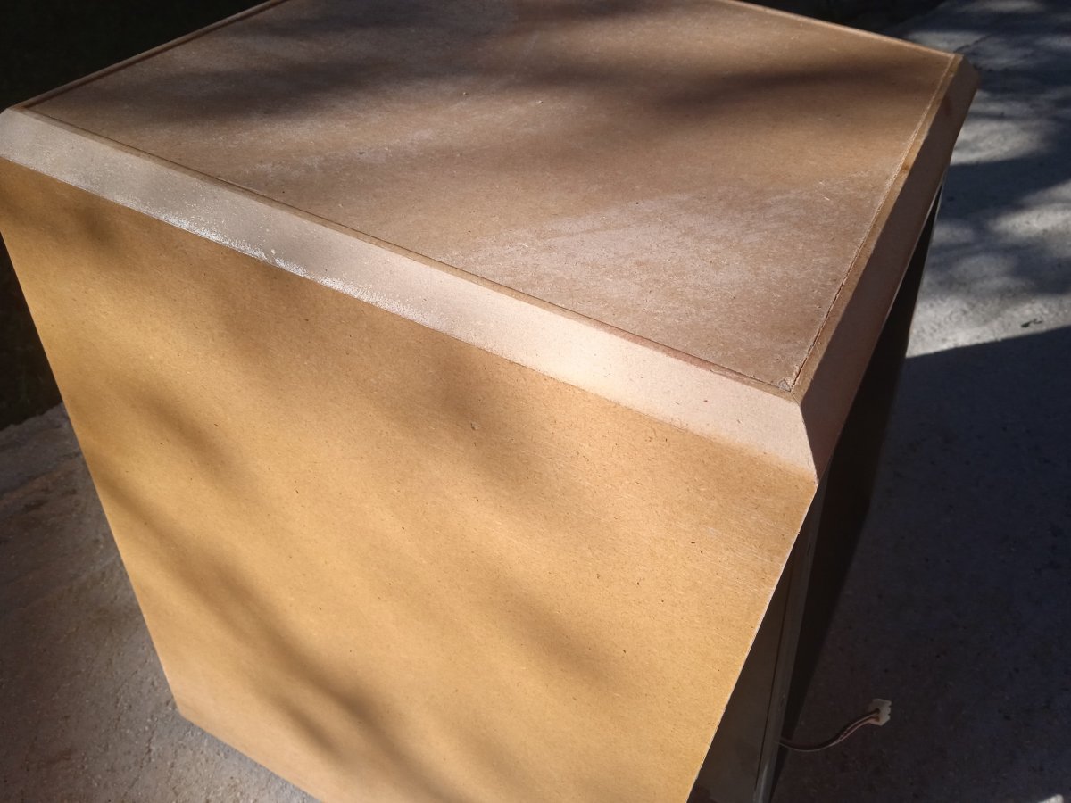

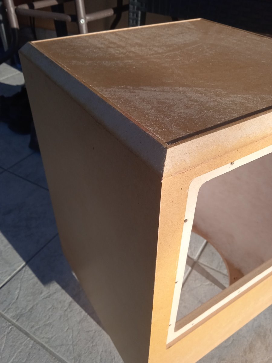

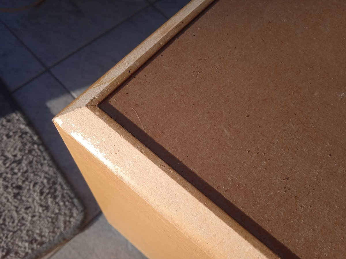

Λοιπόν ένα παλιό μοντέλο σαμπγούφερ..Σκεφτόμουν να του αλλάξω την εξωτερική εμφάνιση και χρειάζομαι κάποιες συμβουλές/υποδείξεις.
Αυτό είχε απέξω ένα ασημί αυτοκόλλητο που είχε ως ένα σημείο φθαρεί. Με αρκετή προσπάθεια (πιστολάκι κλπ) κατάφερα να το αφαιρέσω.
Τι πιστεύετε ότι θα ήταν καλύτερο...Να το ντύσω με κάποιο άλλο υλικό ή να επιχειρήσω να το βάψω; Θα πρέπει να ξέρω το είδος του ξύλου , προφανώς...
Ακολουθούν φωτογραφίες της καμπίνας όπως είναι τώρα.
Επίσης κάποια χρώματα που έχω άπο άλλα βαψίματα (άραγε θα είναι κατάλληλα;)
Εκ των προτέρων, ευχαριστώ!

Δεν ξερω αν μπορεί να ντυσει με καπλαμα. Εχει πολλες γωνιες/κουρμπες/κοψιματα. Θα ειναι δύσκολο.
Απ'εκεί και περα θα σου ελεγα να δοκιμάσεις τα βερνίκια που ηδη έχεις και αν δεν σου αρέσει το αποτέλεσμα κειτας για αλλες λυσεις. Βρες ενα καθαρο ξυλο σε παρόμοιο χρωμα με το subwoofer και δοκιμασε τα βερνίκια για να δεις γυαλαδες/αποχρώσεις ποιο και αν σου κανει.
Reactions: KOSSTV
Βέβαια, το ντύσιμο με κάποιο ξύλινο υλικο μαλλον θα είναι αρκετα δύσκολο λόγω των πολλών γωνιών και μάλλον θα ξεφύγει και το κόστος. Όσον αφορά το βάψιμο, θα χρειαστεί πρώτα τρίψιμο; Κι εκείνα τα υπολείμματα της κόλλας πώς φεύγουνε αραγε ;

Αν το ξύλο είναι MDF (το πιθανότερο) μόνο με τεχνική decoupage μπορείς να δημιουργήσεις νερά ή οτιδήποτε άλλο. Σαφώς και βάφεται (νομίζω με χρώμα κιμωλίας και βερνίκι έχεις τα καλύτερα αποτελέσματα), αλλά ο καπλαμάς παραμένει η καλύτερη λύση (προσωπική άποψη). Εχω τοποθετήσει καπλαμά και με ξυλόκολλα και με βενζινόκολλα, με καλύτερο αποτέλεσμα στην βενζινόκολλα. Υπάρχει και τεχνητός καπλαμάς με σημαντικά λιγότερο κόστος
Το συγκεκριμενο εάν είναι Mdf μια χαρα βάφεται...
Πρώτα τριβεται καλά με 150 η 120 grid και λέω να βάλεις χρώματα νεφτιού ώστε να αντεχει εκδορες και χτυπήματα..αναμεσα σε καθε χερι τριψιμο ελαφρυ...τα χρωματα κιμωλίας η νερουδεν αντέχουν καθόλου..
Πρώτα βάζεις βελατουρα νεφτιού και εποιτα ριπολινη νεφτιού από 2 χέρια το καθενα...
Η ριπολινη χρωματιζεται σε ότι αποχρωση θες..
Βέβαια θα χρειαστείς πινέλα και ρολάκι κύριος..
Τα παραπάνω εφόσον μιλάμε για μονόχρωμη αποχρωση...
Θα σου έλεγα πρωτα για suffaser ωστε να πιασουν καλυτερα τα χρωματα αλλά μπορείς και να τα αποφύγεις..
Το ντύσιμο με καπλαμά είναι για πορτοφόλια..καθώς θα χρεωθεις φύλλο για να κόψεις αυτές τις διαστάσεις..
Δύσκολο..
Ευχαριστώ κατ αρχας, για όλες τις συμβουλές! Όπως δείχνει το πράγμα, μάλλον για βάψιμο πάμε...Αυτό που αναφέρατε πρίν ως suffaser, εννοείτε αστάρι πριν το χρώμα;
Το suffaser είναι αστάρι το οποίο υσχωρει στο ξύλο και σταθεροποιει τις ίνες του ξυλου και περνιεται πρώτο...
Η βελατουρα είναι επισεις αστάρι η οποία μπαίνει πάντα πριν την ριπολινη...

Δυστυχώς έχω διορθώσει πολλές φορές χρώματα κιμωλία και έχω γνώση επί αυτού.. δεν υπάρχει περίπτωση να είναι το ίδιο με ριπολινη νεφτιού άμα εφαρμοστεί σωστά...
Εάν θα ήταν κατι απο πάνω θα ήταν βερνικι και όχι κερι για να είναι σκληρό...

Σε συνέχεια των παραπάνω για τα χρώματα κιμωλίας,
Τελικά μπαίνει και κερί και βερνίκι. Αφού στεγνώσει το χρώμα κιμωλίας, μπαίνει το κερί το οποίο απαιτεί 3-4 ημέρες για να στεγνώσει και στην συνέχεια το βερνίκι. Το κερί μπαίνει για δώσει κάποιες αποχρώσεις (κάτι σαν νερά). Μετά από αρκετές δοκιμές, ο «μάστορας» έχει καταλήξει στα παρακάτω υλικά. Προς αποφυγή παρεξηγήσεων, η συγκεκριμένη τεχνική έχει εφαρμοστεί σε πορτάκια ντουλαπιών κουζίνας από πανελ οξυάς και δεν γνωρίζω πως θα συμπεριφερθεί σε άλλες κατασκευές.
Μάλιστα...
Άρα χωρίς το βερνικι δεν θα άντεχε τόσο...
Χρωματιστό κερι δεν ξέρω εάν υπάρχει...
Με κάτι άλλο θα το χρωματισε...
