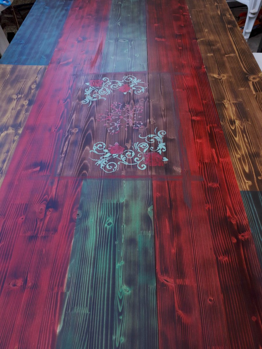

Ρε παιδια για να χρωματισω το ξύλο και να φαινονται τα νερα του τι χρησιμοποιω εκτος απο ανιλινες?
Θελω διαφορα χρωματα οπως στη φωτο.
Κάπως έτσι ίσως;
Μπορείς να βαψεις κατευθείαν με βελατουρα νερού χρωματιστή και να τριψεις μετα όσο θέλεις για να φανούν τα νερά και επειτα περνάς ασταρι και βερνίκι πατωματων για αντοχη στην τριβή....
Ναι γιαυτο το ειπα εξ αρχης επειδη το εχω κανει σε ενα ραφακι!Αυτό που έβαλα παραπάνω είναι έλατο 18mm. Το έκαψα με απλό φλόγιστρο (αυτό με το γκαζάκι) μέχρι να γίνει μαύρο. Συνέχεια με τρίψιμο και τρίψιμο και τρίψιμο, μέχρι να αρχίσει να φαίνεται οριακά σε κάποια σημεία το ξύλο. Μετά για τα βαψίματα ανέλαβε το "αφεντικό", οπότε αν σε ενδιαφέρει πες μου να ρωτήσω λεπτομέρειες,
