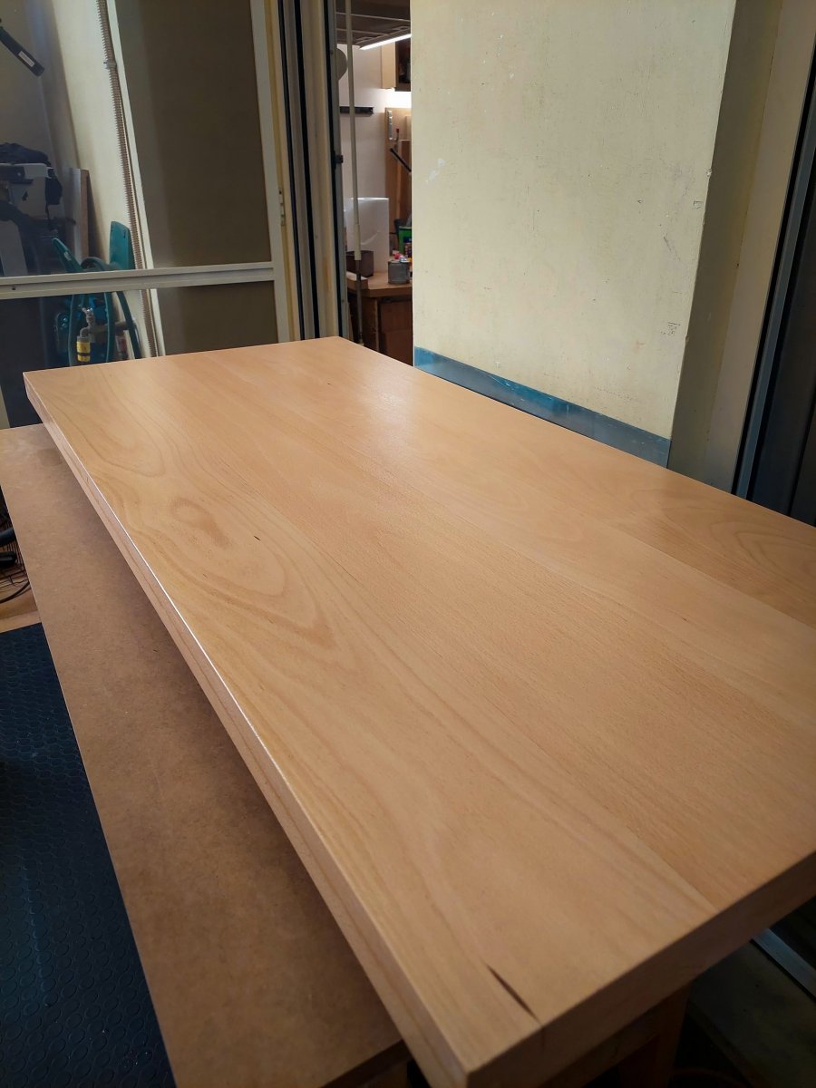

Χρησιμοποίησα το Wax Finish Varnish (satin) σαν τελική στρώση (2 χέρια) και πήρα ένα πολύ ωραίο αποτέλεσμα.
Τα άλλα, τι διαφορές έχουν; Έχεις προτίμηση σε κάποιο;
Έχω βρει κάποια σχετικά παλιά μηνύματα σου, αλλά αναρωτιέμαι αν τα έχεις συγκρίνει μεταξύ τους και αν προτείνεις κάποιο περισσότερο από τα υπόλοιπα.
(αυτό επρεπε να το βάλω στο "ερωτήσεις για εργαλεία και αναλώσιμα")
Reactions: KOSSTV and newbie
Αριστο το αποτελεσμα, μπραβο!! (y)
Απο τα καμμια δεκαρια βερνικια της Polyvine που εχω, ξεχωριζω το Wax Satin, αυτο που εχεις και εσυ. Ειναι το καλυτερο και πιο ομορφο απο ολα τα σατινε.
Αναφορικα με την Mat και με την Glossy αποχρωση, αν και ολα μοιαζουν ΠΑΡΑ πολυ μεταξυ τους, εχω ξεχωρισει καποια αλλα θα πρεπει να βρω το ξυλο της δοκιμης.
Γενικως χρησιμοποιω σχεδον παντα την Ματ η την Σατινέ αποχρωση και πολυ σπανια την Glossy καθως κανει το ξυλο λιγο ψευτικο. (Ισχυει για ολα τα βερνικια)
Αν και υπαρχουν περιπτωσεις που το Glossy παει πολυ.

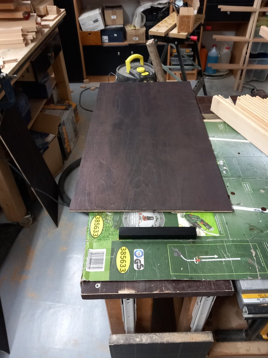

Έψαχνα αυτές τις μέρες για κάποιο μαύρο βερνίκι ξύλο εμποτισμού. Δυστυχώς δεν βρήκα κάτι έτοιμο στα τοπικά χρωματοπωλεία και μετά από διάφορες αποτυχημένες προσπάθειες για πατέντες μου πρότεινε ένας αυτό το προϊόν της er-lac σε μάυρο. "Ανιλίνη διαλύτη" μου την είπε αν και πάνω γράφει "χρώμα επίπλων".
Μετά τις πρώτες δοκιμές τα αποτελέσματα είχαν ως εξής:
-Βγάζει μια μπρούτζινη απόχρωση (φαίνεται και από την φωτογραφία με το βαμμένο κόντρα πλακέ). Καμία σχέση με το ωραίο βαθύ μαύρο που έδινε η ανιλίνη νερού Clou
-Με ένα μόνο χέρι βερνίκι κρούστας (πολυουρεθάνης νερού) η μπρούτζινη απόχρωση έφυγε! (φαίνεται στην φωτογραφία με το βαμμένο πηχάκι μπροστά από το κόντρα πλακέ). Περίεργα πράγματα...
-Είναι πολύ πιο σταθερό από την ανιλίνη νερού. Με το πέρασμα της πολυουρεθάνης (1 χέρι), το πινελάκι μαύρισε ελάχιστα και μετά στα επόμενα χέρια καθόλου. Με την ανιλίνη νερού είχε γίνει ο μαύρος χαμός μόλις περνούσες άλλο βερνίκι από πάνω, και χρειάστηκαν 4 χέρια μέχρι να σταματήσει η μαυρίλα.
-Στεγνώνει μέσα σε 1 λεπτό. Καλού-κακού άφησα ένα 20λεπτο μέχρι να περάσω το δέυτερο χέρι ανιλίνης, το οποίο ίσως και να μην χρειαζόταν.
-Μυρίζει πολύ έντονα (πιθανόν και επικίνδυνα) οπότε αναγκάστηκα να βάψω σε εξωτερικό χώρο.
Συμπέρασμα: ενδιαφέρον προϊόν που σε βγάζει από τους μπελάδες με τα βερνίκια πάνω σε ανιλίνες νερού. Θα γράψω και δυο λόγια για το τελικό αποτέλεσμα όταν τελειώσει το επιπλάκι που φτιάχνω. Δυστυχώς μου έχει τελειώσει η μαύρη ανιλίνη νερού για να κάνω κανένα συγκριτικό τεστ και με τα δύο.
