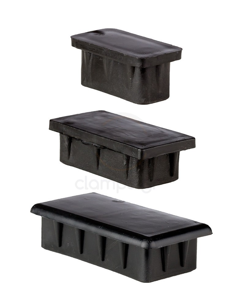

Εγώ για τα πόδια θα έβαζα πλαστικες ταπες οπως λες Μιχαλη..
Μπαίνουν σφηνωτα και τα αλλάζεις εάν πάθουν κάτι καθώς είναι φτηνες..Έχει την διάσταση που θες.
Παραλληλόγραμμες Τάπες https://share.google/klgAx3FDg3dICS8cx

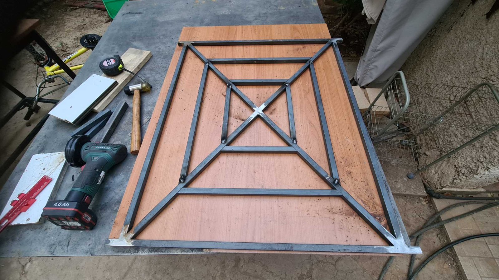

Κάγκελο παραθύρου από μασίφ 14mm (έχει λίγη δουλειά ακόμα).
Αφού τριφτει και καθαριστεί, θα ξεκινήσει η πανεύκολη και ταχύτατη διαδικασία του βαψίματος. Τρέμετε ελαιοχρωματιστές 😁
Υπάρχουν τα παρακάτω υλικά.
Για το αστάρι, το χρωματοπωλείο μου είχε πει ότι κάνει και για μαύρα σίδερα. Ισχύει ή να πάρω κάποιο άλλο;
Συνδυάζονται αυτά τα υλικά;

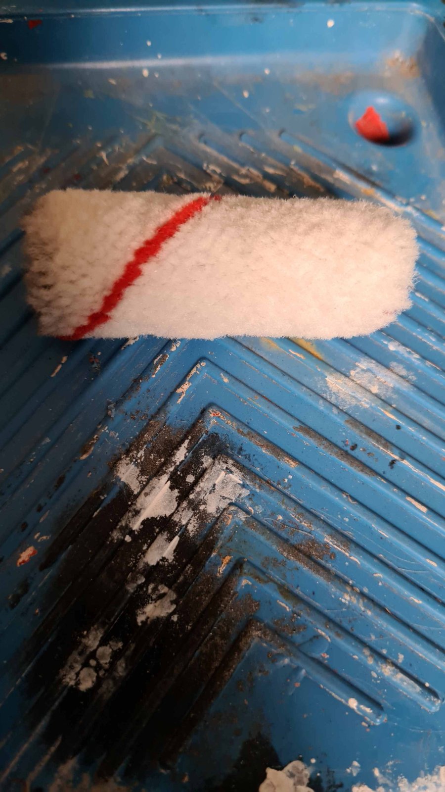

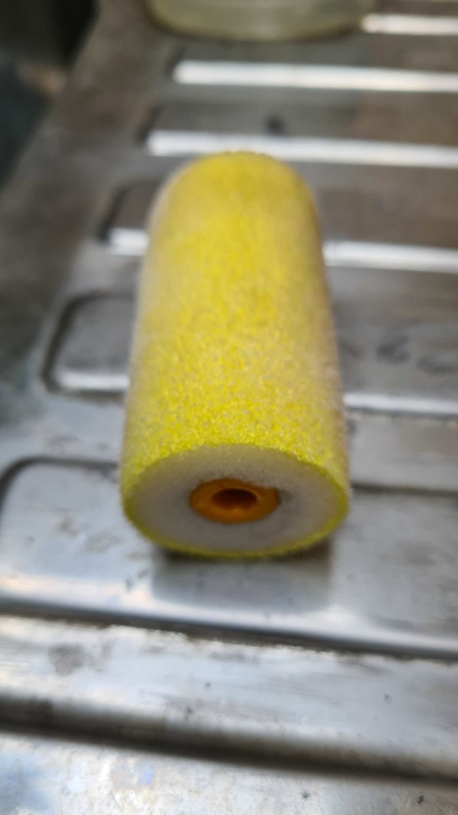

από ρολάκια εχω αυτά: Υπάρχουν αρκετά αχρησιμοποίητα.
Παρόλη την τεράστια εμπειρία μου και τις απίστευτες δεξιότητές μου :unsure::ROFLMAO::ROFLMAO:, θα αποδεχθώ πάσα πρόταση και βοήθεια.....
Το χρωμα είναι μια χαρά...
Το.ασταρι για γαλβανιζε η αλουμινίο χρησιμοποιηται ώστε να δημιουργηθούν ποροι για να βαφτεί με επόμενα υλικα...
Είναι.εντελως αραιο για αυτο το σκοπό..
Δεν το συνιστώ στην δική σου περίπτωση..
Εφόσον το έχεις καθαρίσει από λίπη(εάν το.καγκελο είναι καινούργιο θέλει πρώτα καθάρισμα με δυαλιτικο με πανί για να φύγει η λαδιλα που έχει πανω) και έχει τριφτει με γυαλόχαρτο η ατσαλοσυρμα το καγκελάκι θες καθαρό ασταρι μεταλλου...
Ειναι το ιδανικοτερο και αφήσει πέτσα/ κρουστα ωστε να "μονωσει" την σιδερια...
Η ποσότητα που θα χρειαστεί δεν είναι πάνω από μισό κιλό.. ο Γαραφας εχει..
Όσο αφορά τα ρολακια το πρώτο έχει πυκνη τρίχα το ενω το δευτερο είναι βελουτέ για βερνίκια.. εάν δεν πάρεις microstar(0.80 εχει το ενα) εγώ θα έβαζα το πρώτο..
Η διαφορά είναι στην ποσότητα που αφήνει...το πιο πυκνό θα αφήσει παραπάνω κάτι που το θέλουμε..
Στο συγκεκριμενο ομως περνάς και γυρνάς πίσω και "σουμαρεις"..
Σουμαρισμα= επαναλαμβανομενες κινήσεις μπρος πίσω απαλά ώστε να αφήσουμε την κατάλληλη ποσότητα και να "φυγει" το περιττό υλικό..
Η αραίωση στο ασταρι 10% και το ίδιο στο χρώμα...
Ότι άλλο θες ρώτα...!!!
