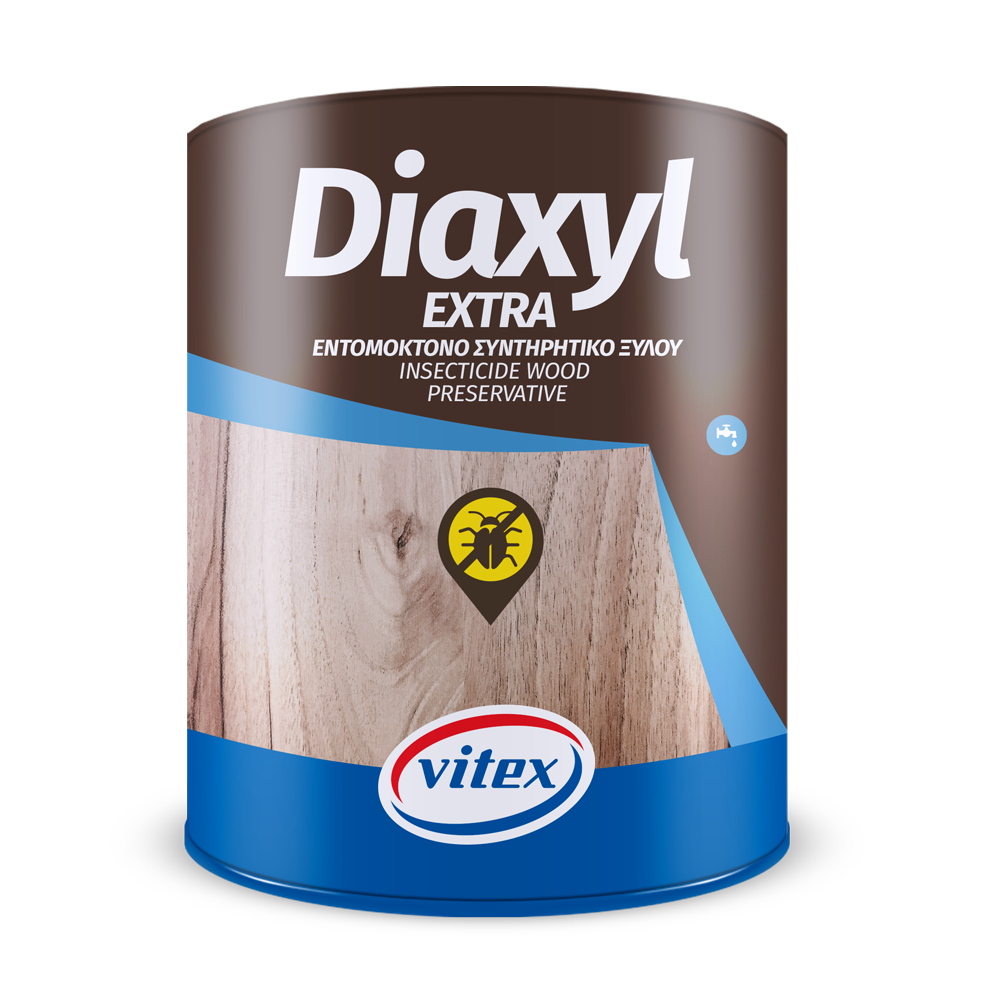

Δημήτρη, πέρα από αυτά, υπάρχει και μια τρίτη εξειδικευμένη κατηγορία που προορίζεται για νέα ξυλεία.
Είναι αυτού του είδους (που το χρησιμοποιώ χρόνια)
Η διαφορά με αυτά που είπες είναι πως το DIAXYL EXTRA είναι σαν νερό (τόσο λεπτόρρευστο που την πρώτη φορά νόμιζα πως είναι χαλασμένο) και εισχωρεί πολύ βαθιά στο ξύλο (για να βρει σαράκι κλπ). Το ξύλο μουσκεύει.
Στη συνέχεια, αφού περάσεις 2 χέρια, περνάς τα άλλα δυο που είπες. Αυτή είναι η σωστή σειρά για νέα ξυλεία, το γράφουν και οι οδηγίες στο πιο πάνω λινκ.
Τώρα, υποθέτω και να μην μπει δεν θα γίνει κάτι τραγικό, αλλά για τις 2-3 κατασκευές που έκανα με μεγάλη μασίφ Οξιά, δεν το ρίσκαρα και το χρησιμοποίησα.
Οι ονοματολογίες των προϊόντων μας μπερδεύουν αλλά στην πράξη, αυτά έχω διαπιστώσει. Ίσως να κάνω και εγώ λάθος και να αρκούν τα 2 που έβαλες. Αλλά η διαφορά στο ιξώδες είναι διαπιστωμένη και αυτό με κάνει να σκέφτομαι πως χρειάζεται και αυτό το σαν "νερό" συντηρητικό
Σίγουρα είναι άλλη κατηγορία; Και τα άλλα συντηριστικά γράφουν "προστασία από μύκητες και έντομα(σαράκι), και επίσης φαίνονται λεπτόρευστα σαν νερό.

Νίκο όλα τα συντηρητικά η βερνίκια εμποτισμου είναι αραιά εκ της φύσεως του με την διαφορά ότι τα δεύτερα εξαιτίας της αλλης συνθεσης με βερνικι να δείχνουν κατά την εφαρμογή λίγο πιο παχυρευστα..Αυτό της Vitex τυχαίνει να είναι λιγο πιο αραιο..τιποτε παραπνψ...Όχι όσο το Aguastain της Er-Lac που ανέφερε ο Μιχάλης
Θα συμφωνήσω με τον Δημήτρη ότι είναι σχεδόν όλα ίδια..
