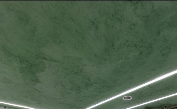

Βάλε μια φωτο...
Καλημέρα!
Στάλθηκε από το SM-G975F μου χρησιμοποιώντας Tapatalk
Reactions: nickolas
Λογικα θατο εχεις φτιάξει τωρα. Αν οχι και εγω προτιμώ την λυση του kosstv εαν κατοικείται. Εαν οχι βερνίκι πατητης 2 συστατικών διαλυτου.
παιδια, ισχυει αυτο που κανει?
για να εχει καλυτερο περασμα και φινιρισμα, αναμιγνυει Μισο-μισο ακρυλικο βερνικι στην ριπολινη νερου
(και μετα το περασμα περνα και με στεγνο ρολλακι - σε αλλο βιντεο)
