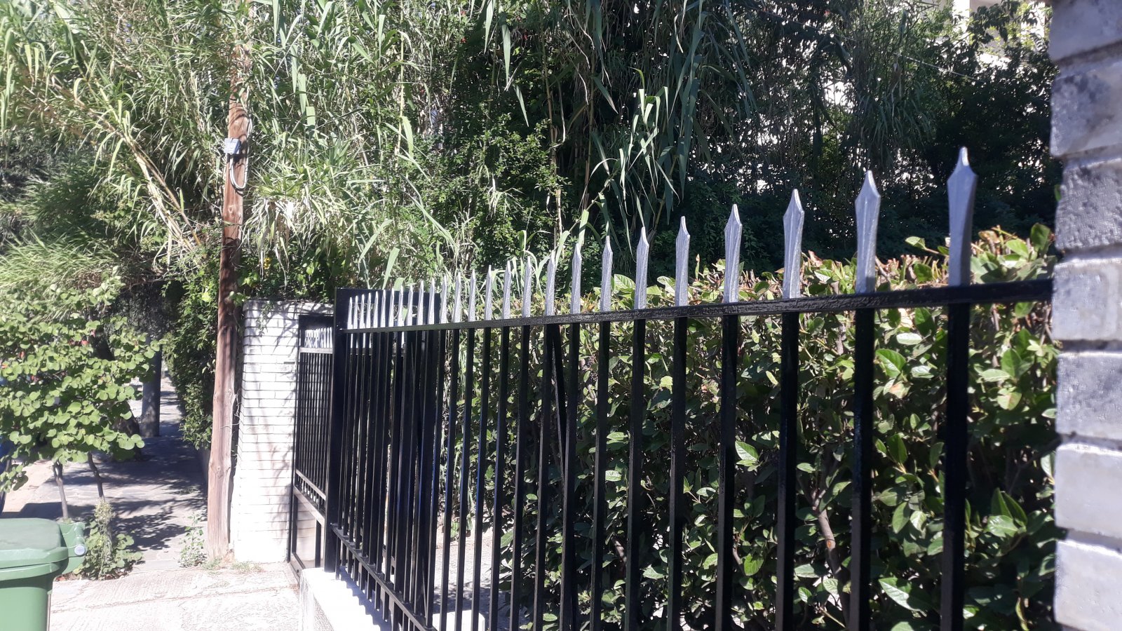

Καλά η απόχρωση βγήκε σωστή/ιδια με το δειγματολογιο .;
Δεν είχε διαφορά...;;
Πάντως η απόχρωση είναι φανταστική..
Ολα τα χρωματα έχουν το δικό τους ύφος και οπτική...αρκεί να συνδυάζονται σωστά μεταξύ τους...και φίλος μια χαρά τα έχει συνδυάσει..
Κλασικός συνδιασμος σε καγκελα λλά όμορφος διαχρονικά κατε με...

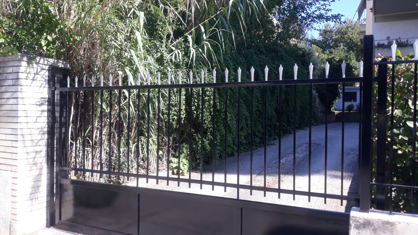

Metal Silicone Black 755 με λονχες Metal silicone effect 740...

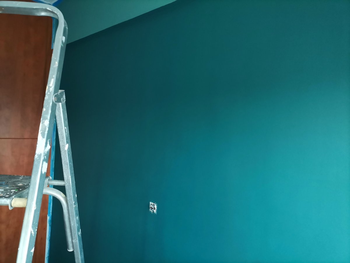

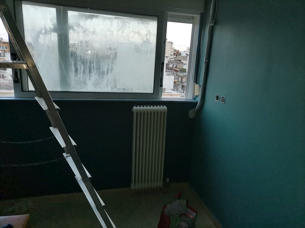

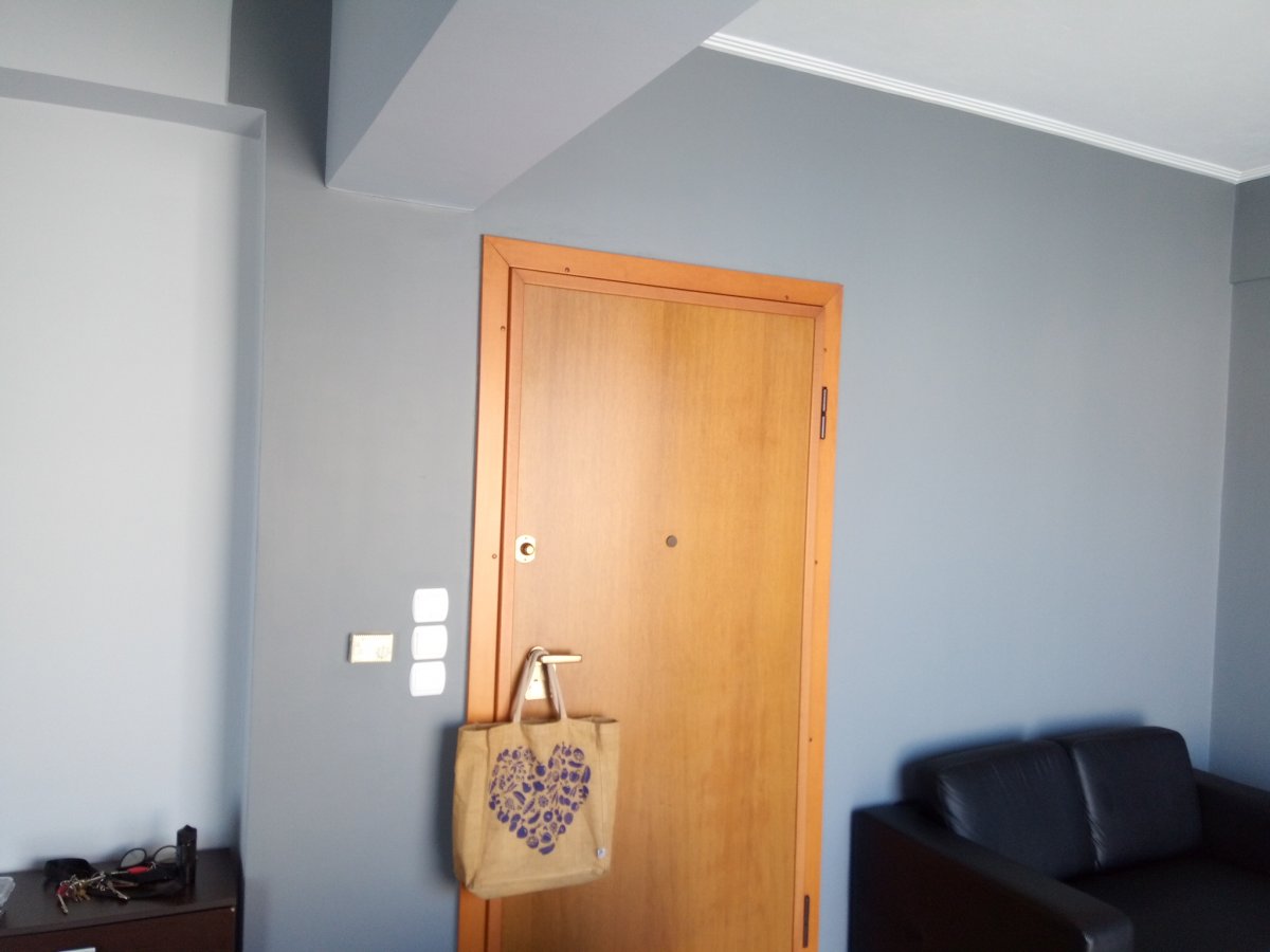

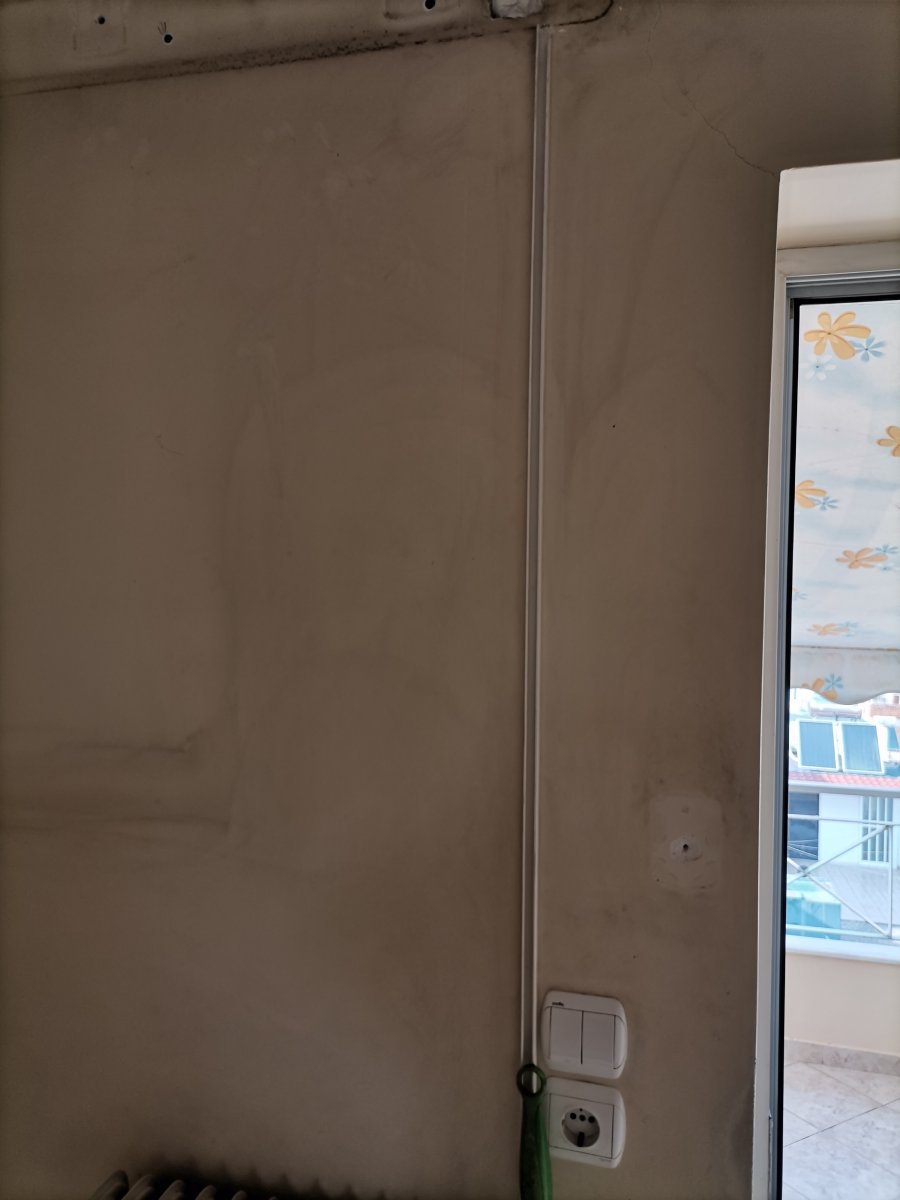

Καλησπέρα. Μόλις τελείωσα το σπίτι,κάτι μερεμέτια από την εγκατάσταση των κλιματιστικών έμειναν,το αποτέλεσμα με αποζημιώνει, πάλι όμως οι φωτογραφίες το αδικούν. Φταίει ο φωτισμός από το παράθυρο (υγρασία ανάμεσα στο διπλό τζάμι ) σκιάσεις και το παλιοκινητό μου😁.Δείτε πριν και μετά ενδεικτικά .

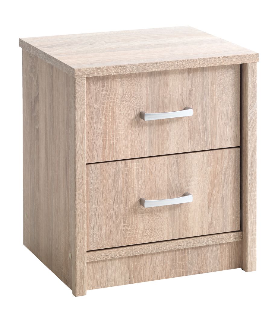

Σκέφτομαι να φτιάξω δύο απλα κομοδίνα για το παρακάτω κρεβάτι
Το ξύλο θα είναι έλατο, τι προτείνετε για βερνίκι, απόχρωση κλπ;

Το κομοδίνο πρέπει να ταιριάζει με το κρεβάτι οπότε το ιδανικότερο είναι η λύση που σου πρότεινε ο Μιχάλης. Το έλατο ότι βερνίκι και να βάλεις δεν θα ταιριάξει επειδή έχει διαφορετικά νερά και αποχρώσεις καθώς και ρόζους.
Αν τώρα αποφασίσεις να τα φτιάξεις, θα σου πρότεινα να ρωτήσεις και για ξύλο δρυ λευκό, που είναι και το ορίτζιναλ ξύλο που προσπαθεί να απομιμηθεί το κρεβάτι. Είναι ακριβό αλλά η κατασκευή σου είναι μικρή οπότε ίσως σε παίρνει. Μετά βάζεις διαφανές βερνίκι.
