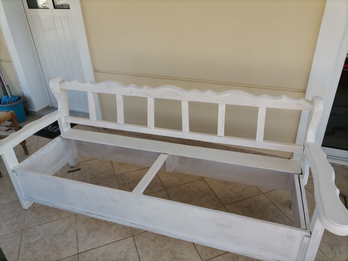

Μία κατασκευή ξύλινη (καναπές) θα βαφτεί με ΜΑΥΡΟ χρώμα κιμωλίας και δεν θέλουν τα γυαλίζει το ματ που έχει.
..και επειτα με το πρωτο ακουμπημα θα γδερνεται...ασε δε που θα λερωνεται για πλακα το ματ. Δεν υπάρχει περίπτωση να κρατήσει για πολύ.
Εαν το θέλετε οπωσδήποτε ματ καλύτερα 1 χέρι σασικοτ μαύρο για ασταρι και 1 χερι χρώμα του μαυροπίνακα μετά..100% πιο δυνατοτερο και σκληροτερο στις καταπονησεις..
Όπωσδηποτε πολύ καλό τριψιμο πριν από όλα.

Δυστυχώς έχει ήδη περαστεί 2 χέρια βελατούρα νερού (αφού τρίφτηκε καλά πρώτα ) και επιμένουν στο μαύρο ματ.
Δεν υπάρχει περίπτωση να περάσω chalk wax μόνο βερνίκι, θα τους μεταφέρω την εμπειρία σου και ας αποφασίσουν.

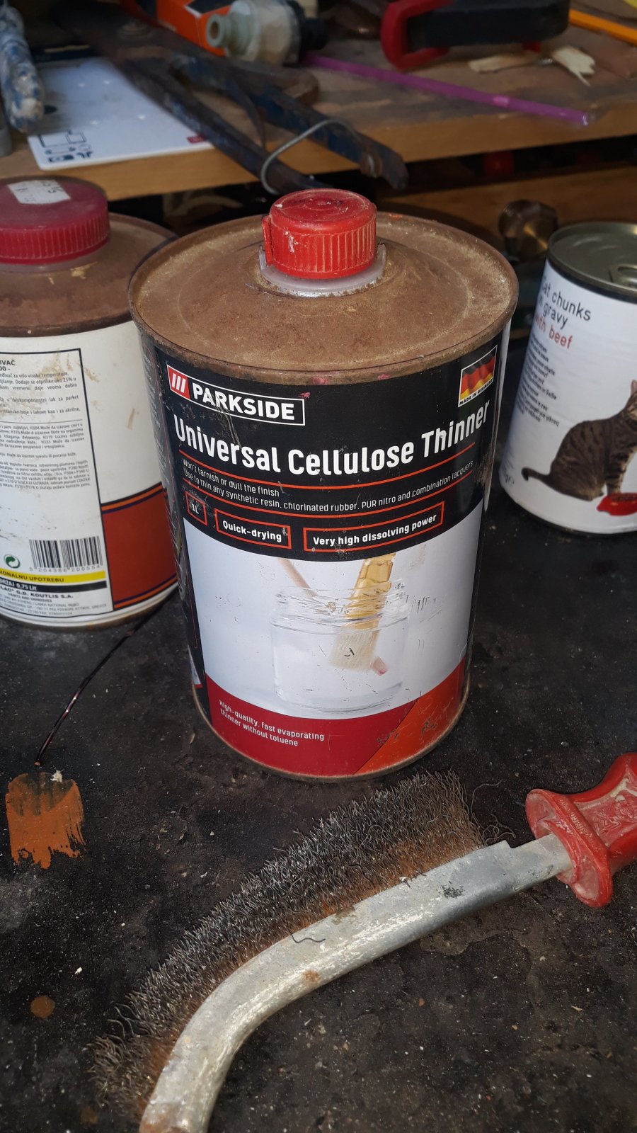

Προ εκπληξη δικη μου ειδα τον πατερα μου να πειραματιζεται με ενα διαλυτικο του Lidl και με ενα κομματι εξηλασμενης πολυστερινης....
Τι εκανε..;
Tα ανακατευε και εφτιαχνε βερνικι....!!!😮
Δεν ειχα ακουσει ουτε ειχα δεν δει πουθενα τετοια προσμειξη στα 2 αυτα υλικα..
Εγινες χημικος και δεν το ξερω του λεω...;
Του λεω παμε απο την αρχη...
Κοβουμε ενα κομματι φενιζον και ριχνουμε λιγο διαλυτικο σε ενα δοχειο...

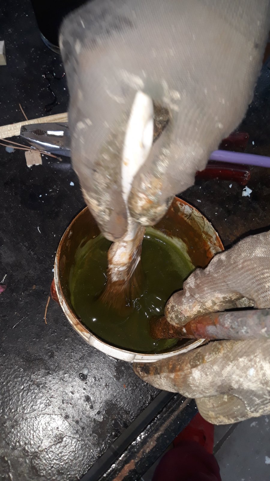

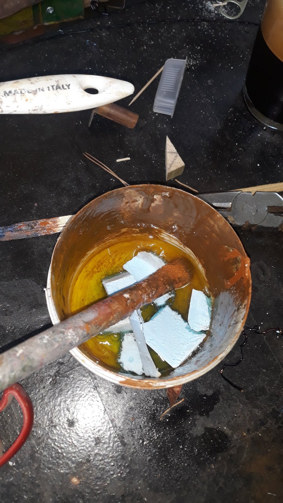

Επειτα κοβουμε σε μικρα κομματακια το φενιζολ και τα ριχνουμε στο δοχειο...και εκει αρχιζει σιγα/σιγα το ανακατεμα...
Τα κομματακια πεφτουν σιγα σιγα καθως πρεπει να διαλυεται το καθε κομματι καλα...οσο περισσοτερο ριχναμε τοσο πιο παχυ γινοταν το υλικο...!!!
Το ανακατεμα συνεχιζεται μεχρι να γινει ομοιογενες το υλικο....

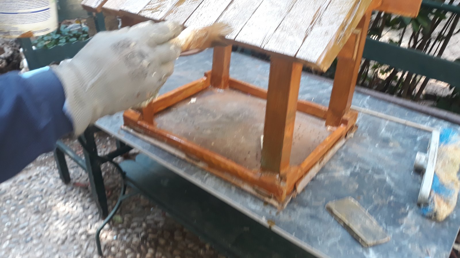

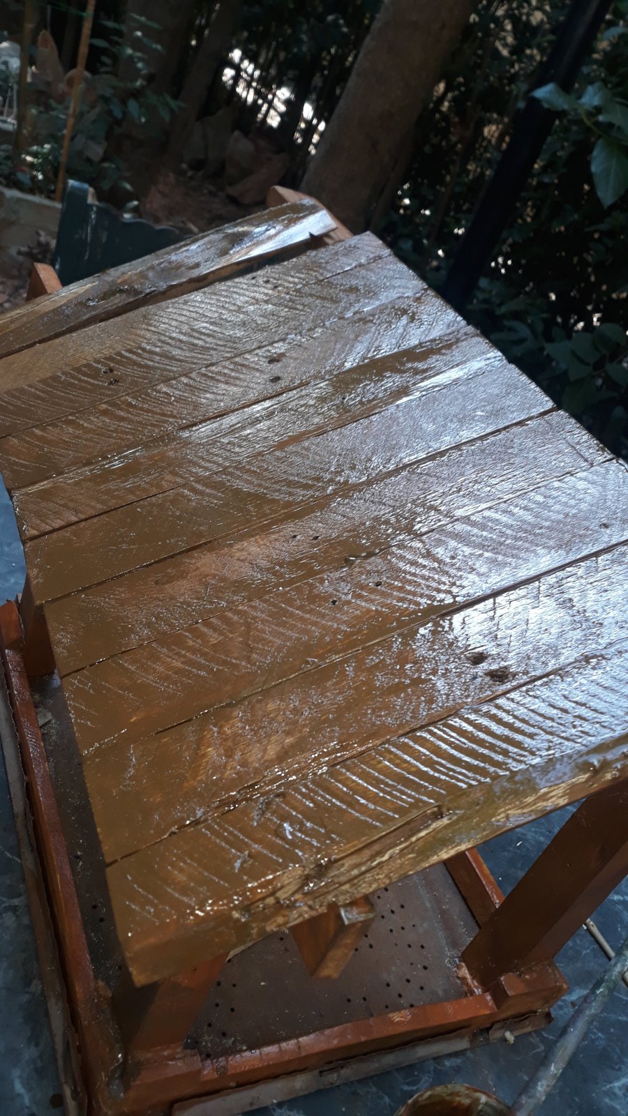

Αφου ανακατευτηκε πολυ καλα εγινε δοκιμη σε μια ταιστρα που φτιαχνει ο πατερας μου για καποια πουλακια...
Το υλικο λογω του διαλυτικου κραταει μια ελαστικη ιδιοτητα και η υφη πανω στο στεγνωμενο ξυλο ειναι σαν ενα βερνικι...
...και να το αποτελεσμα...
Πραγματικα εχω εκπλαγει με το ολο story...!!!
Να πω οτι το υλικο επειτα απο μιση ωρα αρχισε να πετσιαζει/στεγνωνει στο πανω μερος...εαν ξαναριξεις διαλυτικο επανερχεται αλλα ομως αρχιζει να αραιωνεται το υλικο..οποτε θελει και αλλο φενιζον μετα για να επανελθει στην αρχικη και παχια ρευστη μορφη..Δεν θα κρατησει για πολυ ομως....
Οποτε φτιαχνεις την επιθυμητη ποσοτητα καθε φορα...
