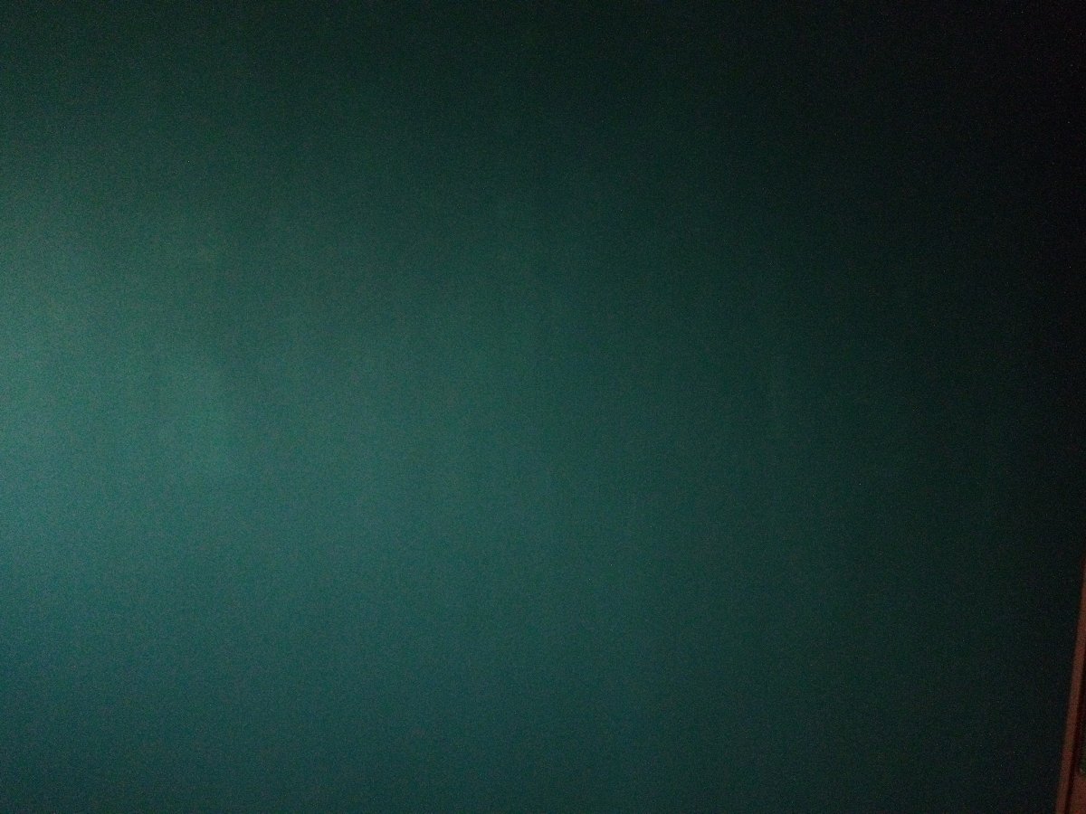

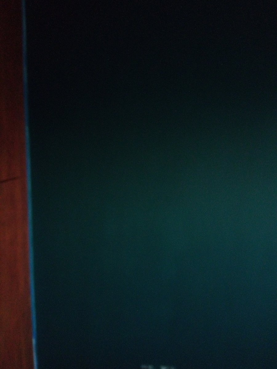

Καλησπέρα, μόλις επέστρεψα από το σπίτι που βάφω.Η πορεία της βαφής φαίνεται να είναι προς το καλύτερο.
Τρίτο χέρι κάλυψη 95% όπως το βλέπω εγώ.Δυστυχώς το διαμέρισμα δεν έχει ακόμα ρεύμα (από την περασμένη Τετάρτη η αίτηση στην ΔΕΔΔΗΕ) και οι φωτογραφίες είναι άθλιες.Παρόλα αυτά φαίνεται ότι έχει αρχίσει να καλύπτει το χρώμα .

Ναι Κώστα,με αυτό βάφω,περίπου1,5 χ 1,5 μέτρα ,μετά από κάτω,δίπλα μετά,και σουμαρισμα
Ωραία..Μια χαρά το πήγες...
Ελπίζω να κατάλαβες την τεράστια διαφορά του κυλίνδρου με το σφουγγάρι στο βαψιμο αλλά και ότι δεν φτάνει πάντα ο τοίχος η το υλικό...
Το πιο σημαντικό είναι πλέον οτι ξέρεις και δεν θα ταλαιπωρήσαι...!!
