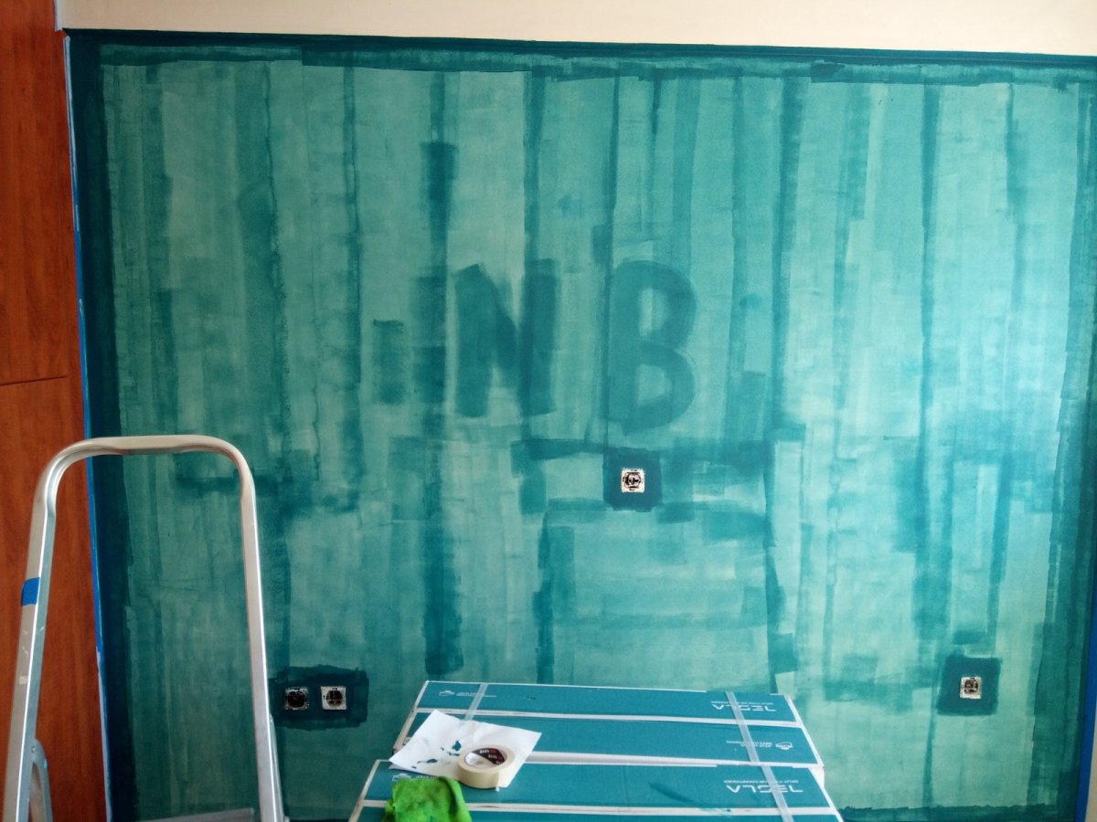

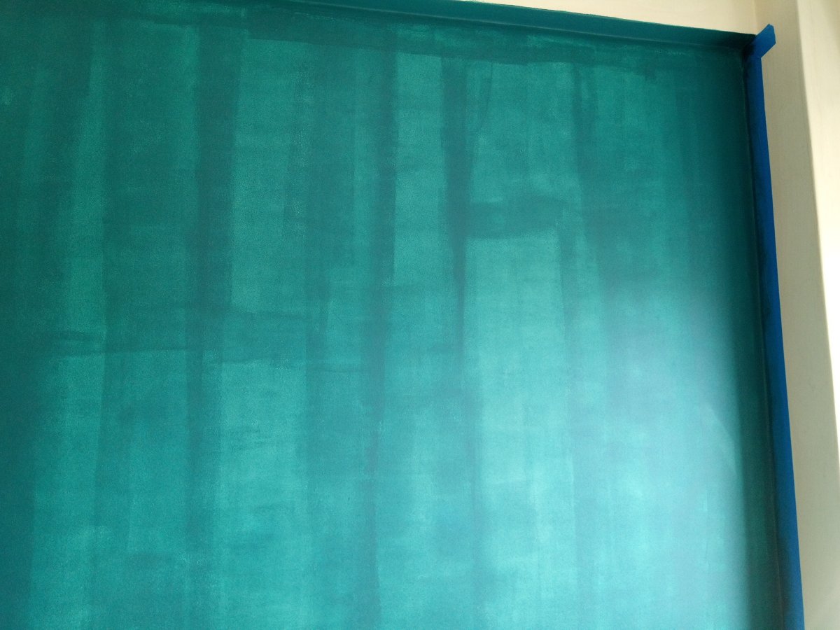

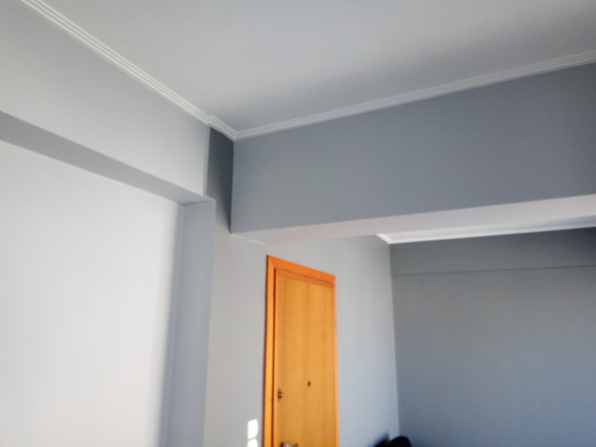

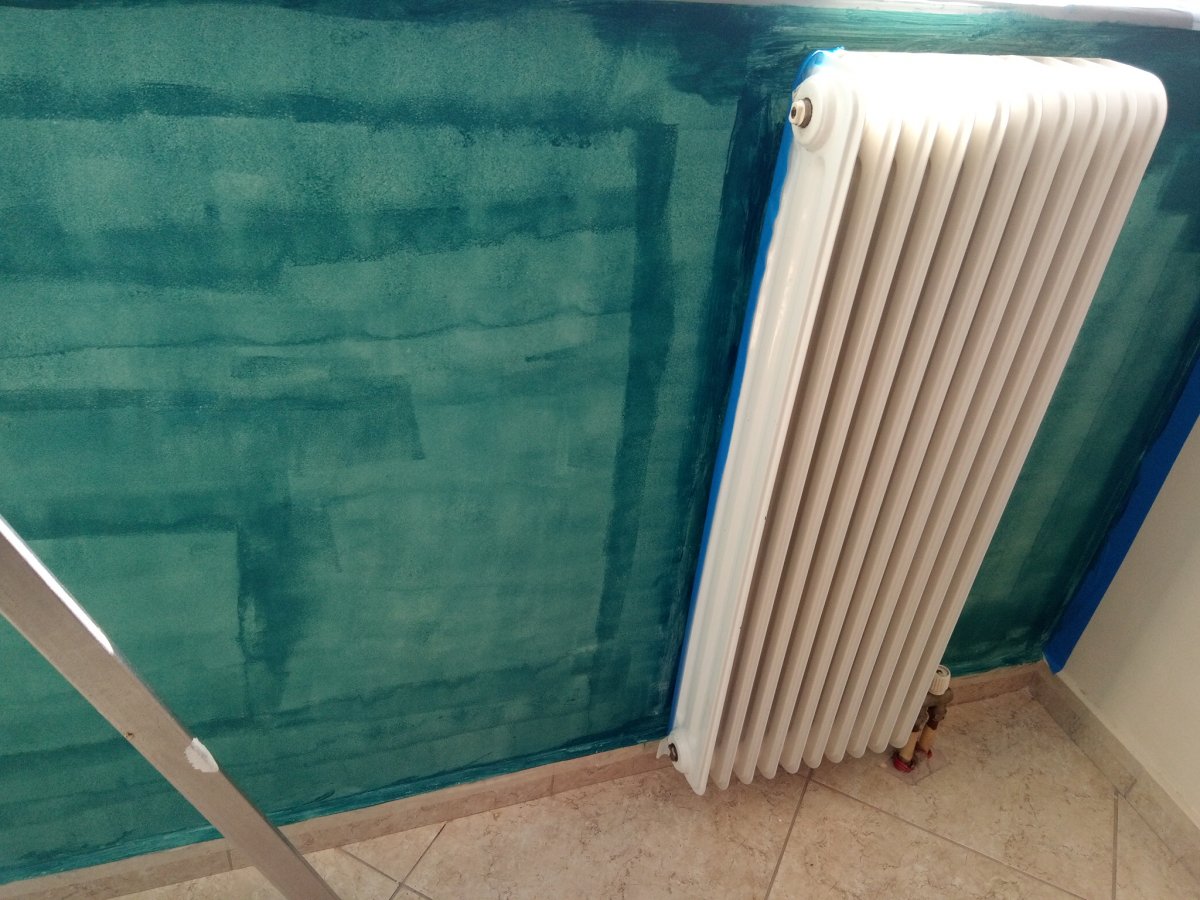

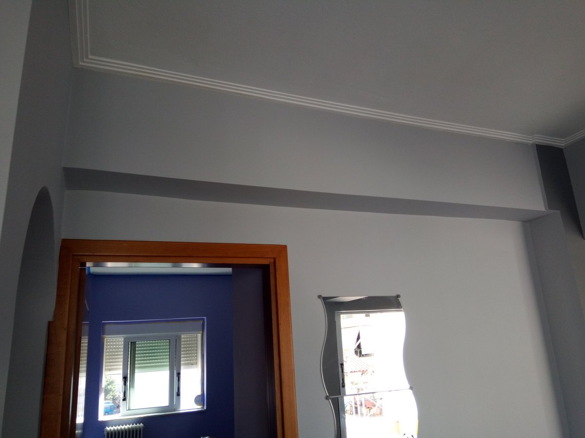

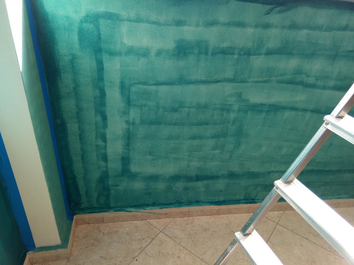

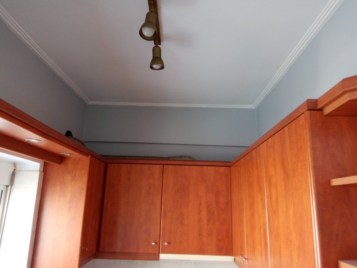

Ξεκίνησα και εγώ με Kraft , όλα τα δωμάτια με την ίδια διαδικασία ( καθαρισμό με σαπούνι ,στοκαρίσματα τριψίματα,αστάρωμα ) όλα πήγαιναν καλά και στο τελευταίο δωμάτιο καταστροφή . Τι φταίει μαστόρια και δεν καλύπτει το χρώμα; τι χάλι είναι αυτό; υπάρχει περίπτωση να καλύψει με 3ο-4ο χέρι; σας έχει συμβεί κάτι παρόμοιο;
κάθε βοήθεια δεκτή ,με διέλυσε η κατάσταση αυτή

Τι χρώμα είναι η απόχρωση...;
Το δοχειο τι λέει από έξω...;
Μήπως γράφει κάπου TR...;
Από κάτω το έχεις περάσει κάποιο ασταρι και γιατί.. ;
Φαινεται αρκετά αραιωμένο το υλικο..
C6 683 Elato Kraft, πράσινο -σμαραγδί ,η αραίωση είναι 1 ποτήρι κρασιού ανά λίτρο,είναι αρκετά πηκτό ίσως θέλει λίγο ακόμα,
το δοχείο δυστυχώς είναι στο σπίτι που βάφω
Κάτι έχει από κάτω.
Όταν στεγνώσει ξυστο.
Άστο άμα εινσι πράσινο σκούρο είναι βάση TR..Αυτό 100%...
Το υλικό σαν ζελές δεν δουλευται;..
Δεν θέλει αραίωση τόσο πολύ...Εσύ έχεις βάλει 200ml σε ένα λίτρο.. Είναι πολύ...για αυτό δεν σκεπάζει.. Δεν φτάνει τίποτα από κάτω...
Βάλε το μισό και πιο λίγο σε αραιωση.
Με τι κύλινδρο το περνάς...;
έχω ακολουθήσει την ίδια διαδικασία σε όλο το σπίτι ,τι εννοείς έχει κάτι από κάτω; να ξύσω με τριβείο όλο το δωμάτιο;
Με κάτι να το αγριεψεις,αφού έφτιαξες όλο το σπίτι καλά,κάτι έχει ο τοίχος εκεί.
Ή κάνα ασταρι.
Ρωτα σε σοβαρό χρωματοπωλειο
Ή κάνα ασταρι.
Πανο γνωριζεις από βάση TR..;
Γνωρίζεις πως δουλευται..;
Γιατί παίζει να έχω περασει πάνω 100 φορές τέτοια χρώματα και έχουν πολλά θέματα στο πέρασμα τους..
Εάν είχε θέμα γιατί δεν το έβγαλε και σε αλλα τοίχια.. ;
