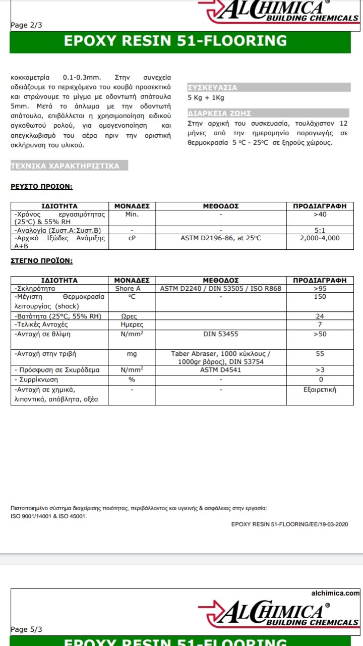

Το ασταρι είναι της Alchimica AQUADUR 2 συστατικών και η επίστρωση της ίδιας εταιρείας epoxy resin 51 flooring.

Εγω θα εβαζα το Universal primer η το Primer PU για αυτην την δουλεια...αν και η εταιρια λεει για αυτο..Αλλά είναι περισσότερο για μόνωση..
Δεν θα εβαζα εγω αυτον τον συνδιασμο...γιατι θελει δυνατο ασταρι..Τεσπα..
Το Aguadur είχε μικρό φουσκάλες το πρωί...;
Ρωτάω γιατί είπες για υψηλή υγρασια στο έδαφος...
Εdit:...
Βλέπω ότι λέει 24 ώρες για βατοτητα υπό φυσιολογικές συνθήκες...
