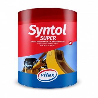

Εχω ενα υποστεγο που ειχε να βαφει 8 χρονια ( ο σκελετος), εκτεθειμενος στις καιρικες συνθηκες αλλα δεν βρέχεται αμεσα ουτε το βλεπει ο ήλιος. Ειχε ελαχιστες σκουριες, τα ετριψα ολα, καθαρισα με διαλυτικο πινελου και βαψιμο! Ημουν μεταξυ "Χρωτεχ mobillac" και εναλλακτικων. Προτιμησα αυτο επειδη ειδα το caterpillar στην συσκευασια και λεω " ωπα, μεγιστη αντοχη" :p συν οτι ειχε καλη τιμη, ειδικα σε σχεση με το mobilac. (Αλκυδικό ντουκόχρωμα με υψηλή αντοχή, καλυπτικότητα και γυαλάδα. Ειδικό για τη βαφή οχημάτων, μηχανημάτων και άλλων μεταλλικών κατασκευών.)
Ακουω σχολια.
Reactions: nickolas
Αν και μου το έχουν προτείνει στο Χρωματοπολειο ως σκληρότερο και δυνατότερο των υπολοίπων εντούτις δεν το εχω χρησιμοποιήσει ποτέ...
Ίσως γιατί το Verolac η το Metalsilicone κάνει μια χαρά την δουλειά μου και ενδεχομενως το πιο σκληρό δεν μου γεμίζει το μάτι σε μακροπρόθεσμη εικόνα και ποιότητα χρώματος σε εξωτερικό χώρο...
Βέβαια από την στιγμή που δεν το βλέπει ήλιος και βροχή δεν έχεις εσυ θέμα...
Reactions: Nektarios2015
Syntol super και verolac εχουν ιδια τιμη ... 6 ευρααα
Κι εγω Syntol super θα εβαζα γιατι γραφει οτι κανει για αμαξωματα και ειναι vitex. Αλλα και το verolac ειναι διαχρονικη αξια.
Παντως το mobilac ειναι πολυ καλο / "σκληρο", το εχω ριξει σε 3 γεωργικα εργαλεια, 2 χερια χωρις ασταρωμα, που βρεχονται συνεχως και δεν εχουν παθει τιποτα.
Μεγαλος κατασκευαστης γεωργικων μηχανηματων ριχνει μονο ενα χερι mobilac.
8€ το πουλανε εδω... 12€ το mobilac, που πραγματι ειναι χρωμα με ιστορια. Εχω βαψει μια σκαλα στην ιδια θεση που βρεχεται. Θα δουμε συγκριση σε 5-10 χρονια :p
