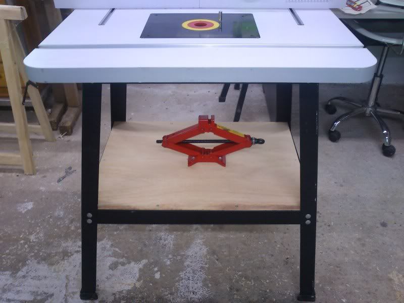

Πολυ μου αρεσει αυτο το τραπεζακι που ειναι αποκλειστικα για χρηση ρουτερ. Νομιζω οτι εχει ιδανικες διαστασεις, ουτε μικρο ουτε μεγαλο.
Ο Γρυλος που ειναι εξυπνη και πρακτικη ιδεα ειναι βιδωμενος στην βαση? Φανταζομαι πως ναι, ετσι?
