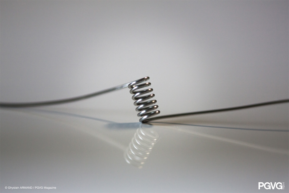

εχει σημασια αυτο?γιατι εγω τις αφηνω ετσι κολλητες οπως βγαινουν απο το εργαλειακι..
Γενικά άλλοι τις προτιμούν spaced ενώ άλλοι contacted. Λένε ότι οι spaced καίνε πιο ήπια το υγρό και δίνουν καλύτερο γεύση και δυσκολότερα καμμένο. Δοκίμασε, ίσως σου αρέσει καλύτερα!
Re: Απάντηση: Re: E - smoke...
στην επομενη γιατι μολις το απογευμα την αλλαξα.
ευχαριστω
Θα το (ξανα) δω αλλα απο οτι θυμαμαι παντα απο "εξω" προς τα μεσα πυρωνε, και ποτε δεν ειχα κανενα προβλημα
Μονο στη γευση (για καποιους) εχει διαφορα το χαλαρο σπειρωμα απο το κλειστο. Αν εισαι σε mouth to lung κατασταση (οπως το τσιγαρο) κι οχι σε ρουφηγμα απευθειας στον πνευμωνα, δε νομιζω να δεις διαφορα με κλειστες/ανοιχτες σπειρες. Ασε που το ανοιγμα ειναι μπελαλιδικο.
Σε μια φραση, ΔΕΝ φταιει η κλειστη σπειρα για το καμενο, αλλα το οτι δεν 'χαιδεψες' την αντισταση με το κατσαβιδι πριν βαλεις το βαμβακι. Δοκιμασε το και πες

Κάπως έτσι δλδ....οκ αν δεις καμιά αξιόλογη αδιάφορα πες μας και εμάς!
Για την γεύση καμένου, σχεδόν πάντα σε μένα, ήταν πολύ σφιχτό το βαμβάκι με αποτέλεσμα να μην μουλιάζει εύκολα απο το υγρό. μόλις έβαζα ένα λίγο πιο χαλαρό, έστρωνε αμέσως. Βάλε ένα που να κινείται με ευκολία μέσα στην αντίσταση και θα με θυμηθείς... Οι ίνες έχουν την τάση απο μόνες τους να διογκωθούν όταν ρουφούν υγρό. Αν δεν έχουν που να εκτονωθούν δεν ρουφούν υγρό (δηλαδή, απορροφούν μόνο όσο τους επιτρέπουν οι νόμοι της Φυσικής) και ατμίζεις κάρβουνο. Εχω να γευτώ καμένο, πάνω απο χρόνο...

φυσικά αυτό πρέπει να συνδιαστεί με πολλές καταστάσεις. Πχ. μπορεί η αντίσταση και το βαμβάκι να στηθούν καλά. Με τα πολλά βατς όμως, και με τον ρυθμό τζούρας, ενδεχομένως να "μην προλαβαίνει" να ποτίσει καλά το βαμβάκι... Χρειάζεται κι εκεί ένα μέτρο και μια εμπειρία πάνω στους ρυθμούς και τα γούστα του κάθε ατμιστή...
Eπίσης, η μεγάλη αναλογία σε vg, δεν βοηθάει στον εμποτισμό. Προσθέτοντας pg (ή νερό), βοηθάει στο να χαμηλώσει το ιξώδες και να εμποτιστεί καλύτερα-ευκολότερα-γρηγορότερα το βαμβάκι - όχι υπερβολές όμως, γιατί μετά αρχίζουν οι διαρροές... :))

Τσέκαρα το coil, μια χαρά τελικά ανάβει από μέσα προς τα έξω
Έβαλα και (ισως) κάπως λιγότερο βαμβάκι, και δείχνει προς το παρόν να παίζει καλά.

ok παιδια μ@λ@κια δικια μου..
χτενισμα το βαμβακι,γιατι ετσι οπως το αφηνα παχυ παχυ,δεν περναγε σωστα το υγρο και καιγοταν το βαμβακι στην μεση...
