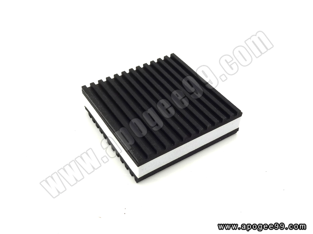

Τα μυστήρια κεντρίζουν την περιέργειά μου! Η περιγραφή σας με παραπέμπει στ' απλά εφέδρανα για εξωτερικές μονάδες κλιματιστικών. Αν και δεν έχουν
HIGH-END κόστος, κάνουν HIGH-END δουλειά. Τα έχω χρησιμοποιήσει και είναι εξαιρετικά αποτελεσματικά.

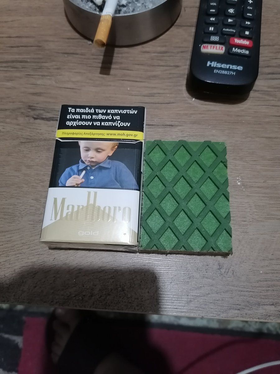

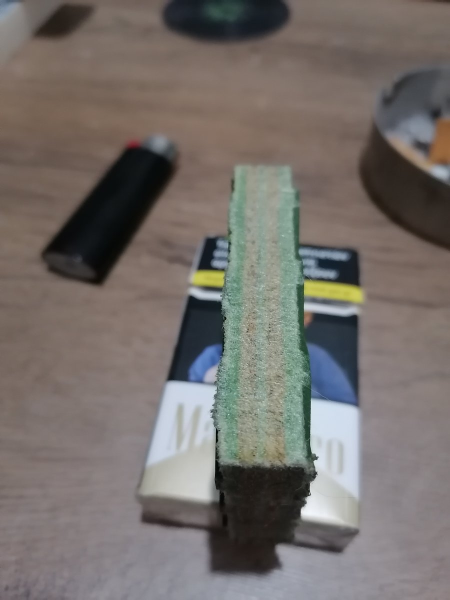

για πάρτη σου έφαγα τον κόσμο νυχτιάτικα... :ROFLMAO:
αυτό είναι το υλικό;;
το παραθέτω δίπλα από τα τσιγάρα, για να καταλάβεις το μέγεθός του..
ίδιο σε όψη και από τις 2 του μεριές..

Εχεις δοκιμασει επωνυμα hi-end αντικραδασμικα συγκριτικα μ' αυτα ωστε να τα χαρακτηριζεις ετσι;Ρωτω γιατι η κατασκευη τους δεν προιδεαζει για κατι τετοιο.
Η γνωστή "γκοφρέτα" του Διονύση..Που κάνει τους Darkthrone να ακούγονται σαν Emperor στο σύστημα του Vlad. 😋
