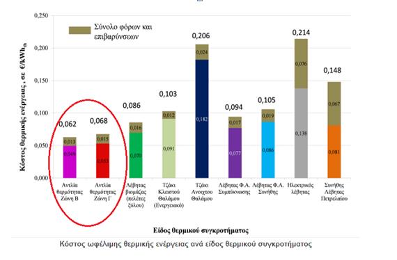

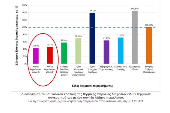

Και η πλήρης μελέτη...
http://www.lamiareport.gr/banners/Meleti_EMP.pdf
Απάντηση: Re: Εναλλακτικές μορφές θέρμανσης?
Ευχαριστώ πολύ για τη μελέτη!!!
Να σημειωθεί, με μεγάλα γράμματα για να γίνει κατανοητό, ότι η ανωτέρω μελέτη κάνει τη σύγκριση υπολογίζοντας τιμή πετρελαίου στο 1,285 ευρώ/λίτρο και τιμή ξύλου στα 200 ευρώ ο τόνος. Θα το βρείτε στη σελίδα 4. Όσοι βρίσκετε πετρέλαιο φθηνότερο ή ακριβότερο, όπως και όσοι βρίσκετε ξύλο ακριβότερο (καυσόξυλο καίτε φαντάζομαι, όχι ξυλεία επιπλοποιίας) ή φθηνότερο (μέσα στην πόλη πάντως γύρω στα 130 ευρώ τον τόνο το βρίσκω, όποιος ψάχνει βρίσκει και φθηνότερα), πάρτε κομπιουτεράκι και κάντε τους υπολογισμούς σας. Να σημειωθεί επίσης, γιατί καλό είναι να διαβάζουμε και τα ψιλά γράμματα, ότι υπολογίζει την απόδοση των ανοικτού τύπου τζακιών στο 25% (σωστό), αλλά των κλειστού τύπου στο 50%, βαφτίζοντας αυτά ως "ενεργειακά". Αυτό είναι αυθαίρετο, οι αποδόσεις των καλών ενεργειακών υπερβαίνουν το 75% (φαίνεται και από το πόσο λίγη στάχτη παράγουν). Επίσης την απόδοση του συνήθους λέβητα πετρελαίου στο 87%, μέγεθος μάλλον αισιόδοξο για τα παλιά συστήματα. Δεν υπολογίζει την κλεψιά του πρατηριούχου, καλού-κακού βάλτε ένα +10% επάνω.
Επίσης από τα νούμερα που υπολογίζει για τις αντλίες θερμότητας, αν και κακώς δεν το ξεκαθαρίζει, καταλαβαίνει κανείς ότι εφαρμόζει το τιμολόγιο μέχρι 2000 κιλοβατώρες ΑΛΛΑ παραλείπει να υπολογίσει την αύξηση της τιμής χρέωσης για την λοιπή κατανάλωση του σπιτιού η οποία δεν πηγαίνει κλιμακωτά αλλά συμπαρασύρεται (δλδ καις 1800 khw/4μηνο; Πληρώνεις με το αντίστοιχο τιμολόγιο από την 1η κιλοβατώρα).
Καλό είναι να διαβάζουμε και τα ψιλά γράμματα και όχι ως θέσφατο το τελικό συμπέρασμα.
* ας σημειώσω ότι παίρνοντας την ανωτέρω μελέτη ως βάση και διορθώνοντας τα νούμερα ως προς την τιμή καυσίμου (130 ευρώ/tn αντί 200) και ως προς τον βαθμό απόδοσης του συγκεκριμένου, πιστοποιημένου, γαλλικού ενεργειακού τζακιού που έχω στο σπίτι (75%), έβγαλα ότι η κιλοβατώρα θέρμανσης μου βγαίνει στα 4,46 λεπτά. 70% οικονομία σε σχέση με πετρέλαιο και 57% οικονομία σε σχέση με λέβητα ΦΑ
