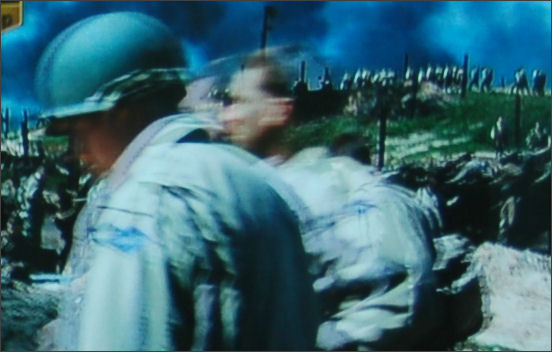

Άλλο πράγμα το judder από το pulldown, και άλλο το judder από την κίνηση (motion judder). To motion judder μπορεί να προσομοιωθεί ως στροβοσκοπικό εφέ στην κίνηση, ενώ το pulldown (αν δεν κάνω λάθος) συμβαίνει περιοδικά, ανά κάποιο αριθμό frame...
Αν και μία φωτό δεν μπορεί να αποδώσει ακριβώς το φαινόμενο, κάπως έτσι είναι το motion judder, δημιουργεί είδωλα στην κίνηση, εκεί που δεν υπάρχουν (και η κίνηση φαίνεται "σπαστή"). Κυρίως αυτά φαίνονται έντονα στις άκρες των αντικειμένων, και πολύ έντονα σε αντικείμενα όπως φράχτες.
Σωστά.Το motion judder που αναφέρεις είναι αναγκαίο κακό των λίγότερων απο 30 frames που βλέπουν τα μάτια μας σαν ομαλή κίνηση,θα το είχαμε και με 27 frames σε λιγότερο βαθμό βέβαια.Εμένα προσωπικά με ενοχλεί περισσότερο το judder σπάσιμο της εικόνας παρά η κακή κίνηση λόγω χαμηλών frames.
