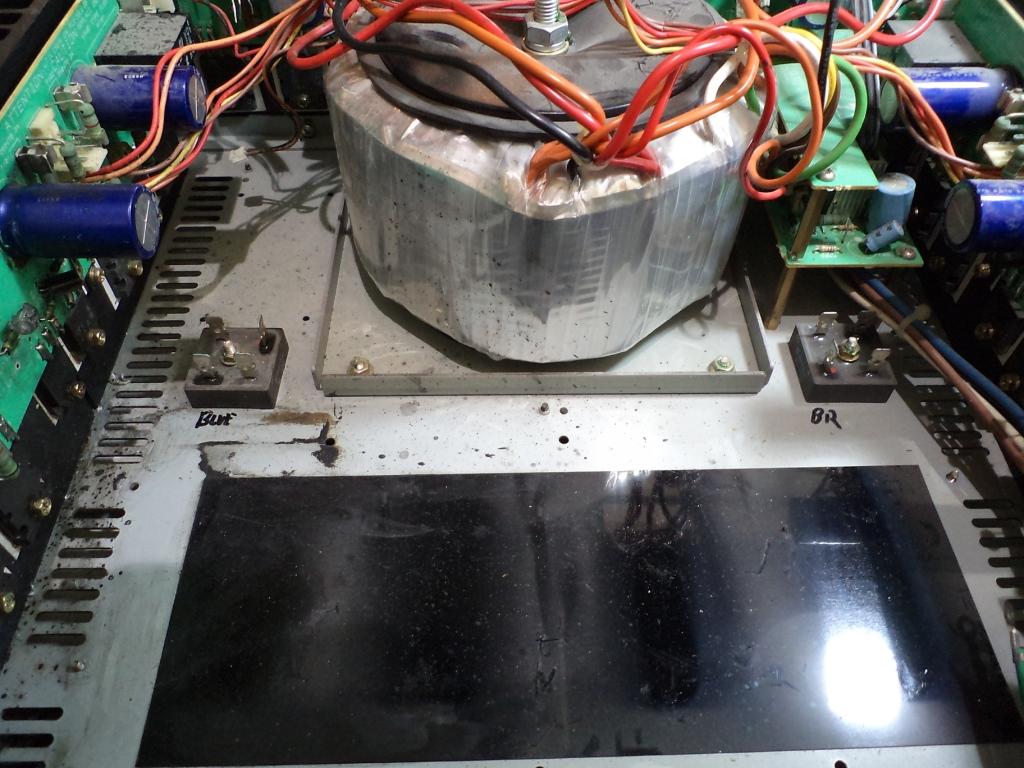

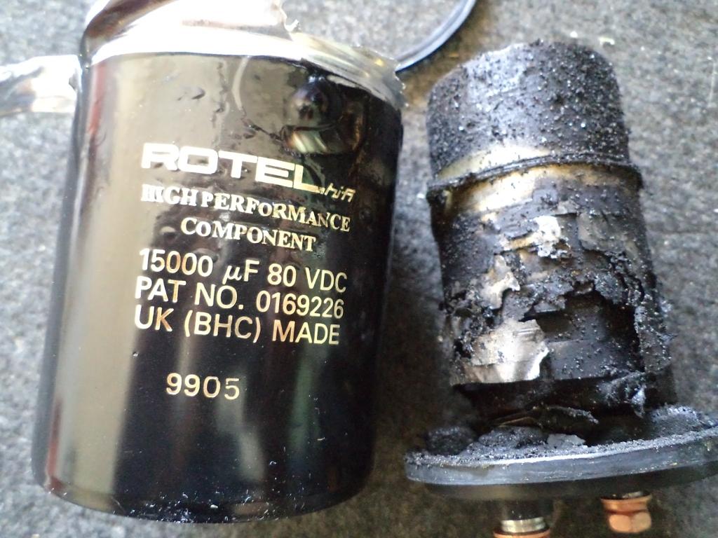

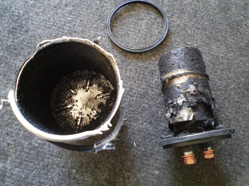

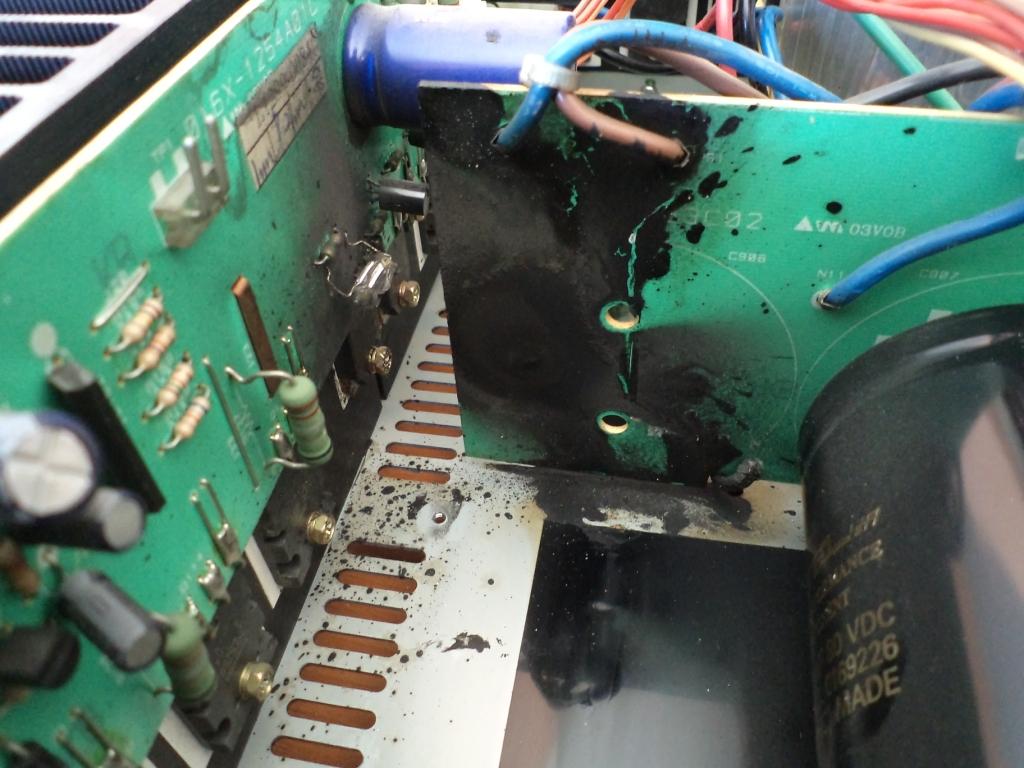

Κατα την αποψη του πελατη το μηχανημα ειναι σε εναν χωρο εξαιρετικα κλειστο οπου αναπτυσει υψηλες θερμοκρασιες και ενω υπηρχαν ανεμιστηρες πισω του οταν αυτοι χαλασαν τοτε ο πυκνωτης εσκασε απο φωτια ....
Αν και προσωπικα ο λογος δεν πιστευω οτι ειναι η θερμοκρασια γιατι για να σκασει ενας πυκνωτης των 85 βαθμων θα πρεπει η θερμοκρασια να φτασει τουλαχιστον στους 120 βαθμους ... τσπ αν τελικα φτασει τοτε πλεον οηλεκτρολυτης θα εχει αρχισει να βραζει απο τους 95-100 οπου θα εκτονοθει απο την βαλβιδα ο πυκνωτης θα βραχυκυκλωσει και θα καει η γεφυρα η οχι αλλα σιγουρα θα καει η ασφαλεια .
Στην δικια μας περιπτωση πηρε φωτια .... οποτε κατι δεν παει καλα ... η φωτια δεν μπορει να δικαιολογηθει ....καποιο λακο εχει η φαβα .... γιανα παρει κατι φωτια δεν μπορει αυτο να γινει ενω αυτο ειναι βρεγμενο με τον ηλεκτρολυτη ... δεν ειναι εφλεκτος ...βραζει μεν αλλα δεν καιγεται ... ασε που θα εχει γεμισει και ο τοπος υγρα πραγμα το οποιο δεν εγινε .

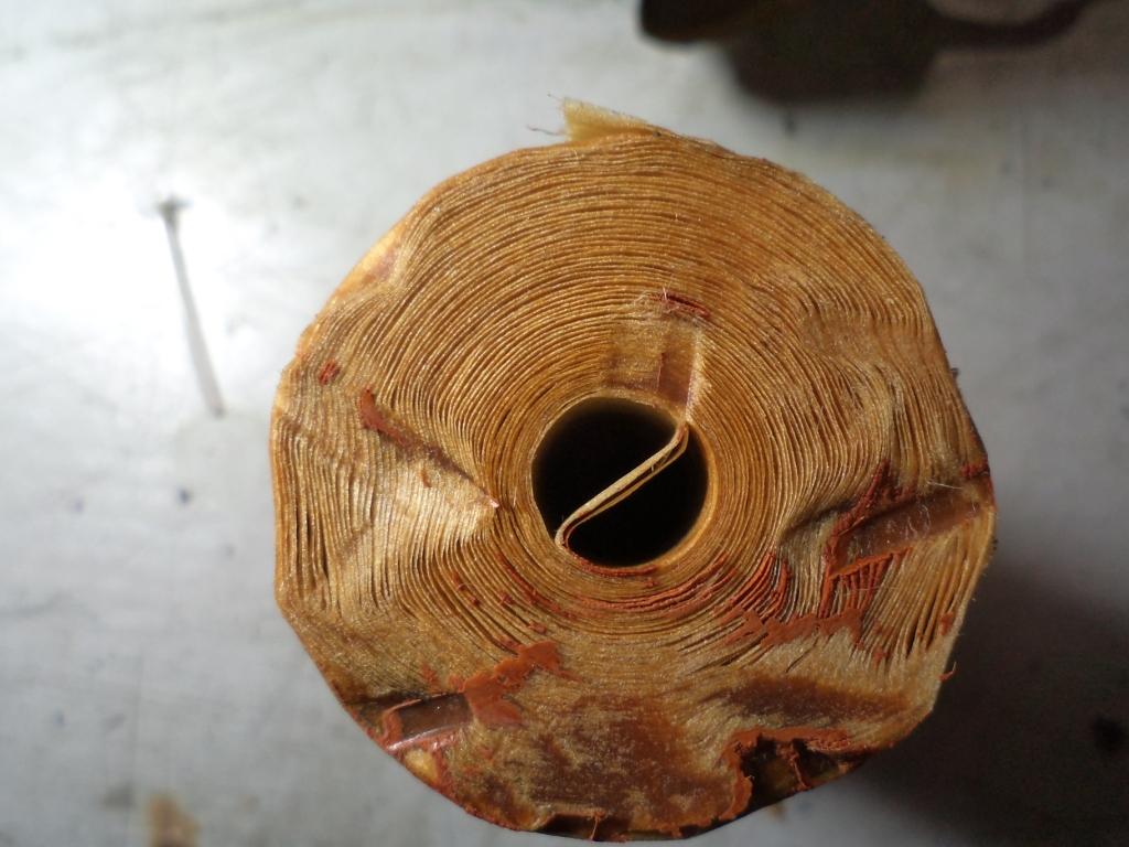

Η απαντηση ειναι πολυ απλη και επικυρωθηκε οταν μετα τον καμμενο πυκνωτη εβγαλα τα αντερακια και απο εναν απο τους υπολοιπους που ενω μεν δεν πηρε φωτια μετραγε σχεδον 40% λιγοτερη χωρητικοτητα .

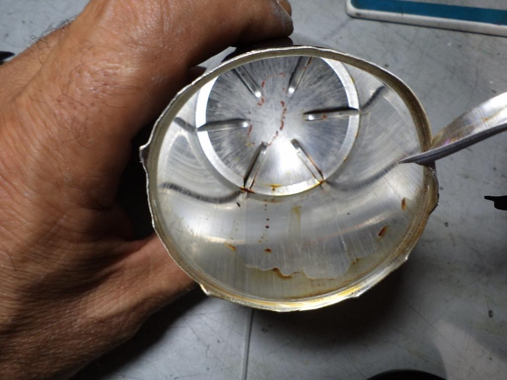

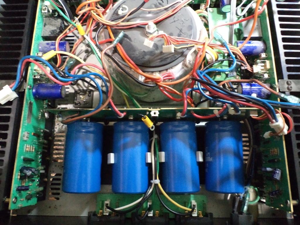

Ο λογος που πηρε φωτια ηταν η οριζοντια τοποθετηση ..... Οποιος Θυμαται τι ψελνω σε αυτους που βαζουν μεγαλους πυκνωτες οριζοντια τωρα ηρθε και ενας ακομα λογος να καταλαβει ποσο δικιο ειχα . Το πανω μερος του πυκνωτη ( που δεν εχει παρει φωτια ) ειναι σκετο χαρτι τελειως στεγνο οπως μπορει καποιος να δει απο τις επομενες φωτο και επισης απο τα σημαδια που υπαρχουν απο τα υγρα του πυκνωτη πανω στην ""θηκη "" του πυκνωτη ειναι προφανες οτι τα υγρα εσταζαν προς τα κατω .
Σαφως η υψηλη θερμοτητα επιδεινωσε την κατασταση και σαφως ενω το μανουαλ εχει κωδικους που αντιστιχουσαν σε πυκνωτες Elna η Nippon τελικα ειχαν μεσα Rubicon την οποια θεωρω δευετερη εταιρια τουλαχιστον σε οτι εχει να κανει σε διαχρονικοτητα . Μεσα στο μηχανημα υπηρχαν καμμια 15αρια αλλοι μικροτεροι πυκνωτες ολοι τους πεσμενοι με την ενεδειξη Rubicon Black Gate πανω τους :guitarist:

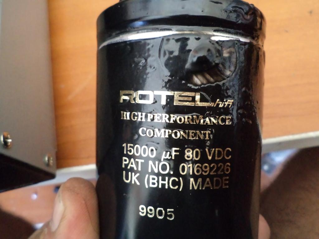

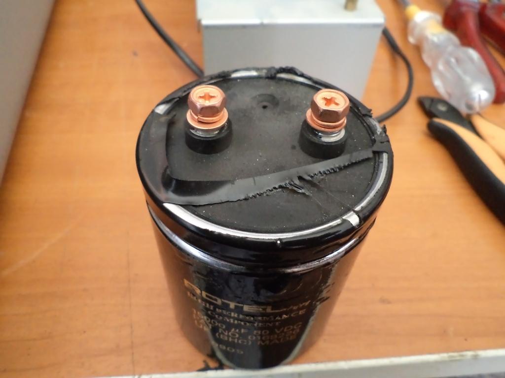

Προς τερψην και για βραδυνο ακολουθουν οι φωτο του ""καλου "" πυκνωτη και αμεσως μετα φωτογραφιες απο διαφορα σταδια της επισκευης ....
