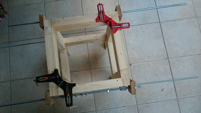

Αργή πρόοδος εργασιών σήμερα.

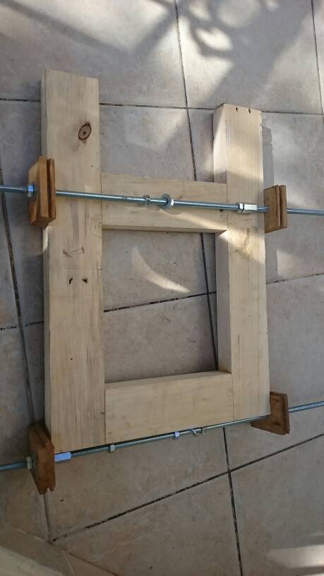

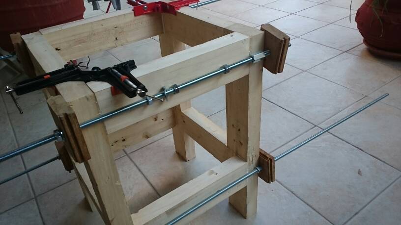

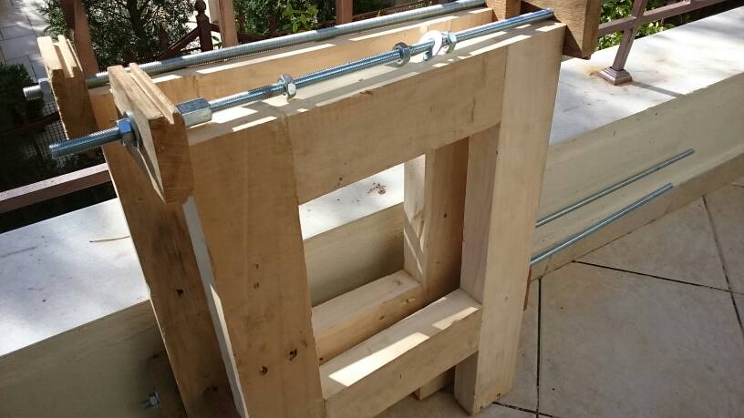

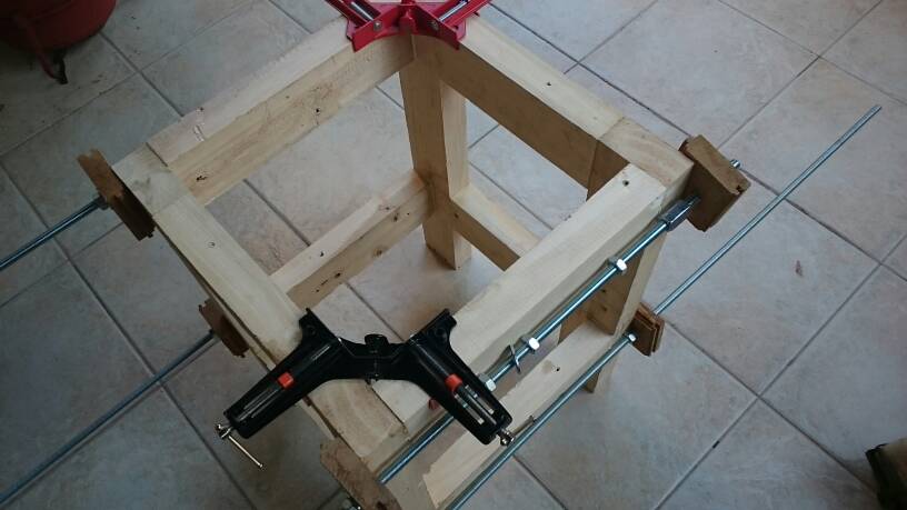

Δέσιμο με καβιλιες των ποδιών με τις ποδιές.
Χρήση ιδιοκατασκευασμένων σφιγκτηρων (για τους παρατηρητικούς)
Μένει το μεταξύ τους δεσιμο και έτοιμη η βάση.

Χρηστο αυτο θα γινεο θηριο !τι διαστασεις εχουν τα καδρονια;
Καλημέρα Βασιλη.
Τα μάζεψα απο μια κατασκευή τοιχείου εδώ κοντα και ειναι 40x80 mm. Ειναι αρκετά ταλαιπωρημένα λόγω των πολλών και χοντρών καρφιών που είχαν. Βγάζοντας τα καρφιά, ταλαιπωρηθηκαν ακόμα περισσότερο, αλλα τη δουλειά τους την κάνουν.

Μάστρο Χρήστο εντύπωση μού κάνει η πατέντα σου μέ τίς ντίζες μέ μούφες ντίζας - καί τά ρετάλια ξύλου στά άκρα σάν σφιγκτήρες,από δύναμη σύσφιξης πιστεύω θά είναι καλύτερη η πατέντα σου από σφιγκτήρες σκανδάλης.
Καλή αποπεράτωση τής κατασκευής.
Re: Τι μαστορέψαμε σήμερα;
Μάστρο Δημήτρη καλησπέρα. Οι μούφες έμειναν πανω στις ντίζες γιατι βαρέθηκα να τις ξεβιδωσω. Οι ντίζες ειναι του μέτρου και τις ειχα ενώσει ανα 2 πέρσι (με τις μούφες) που έφτιαξα ενα τραπέζι βεράντας. Δεν ξέρω αν ειναι καλύτερες απο κανονικούς σφιγκτήρες (σίγουρα φθηνότερες) αλλα τις τάβλες του τραπεζιού τις έσφιξαν μια χαρά. Αν ενδιαφέρεστε, υπάρχουν άφθονες φωτο.

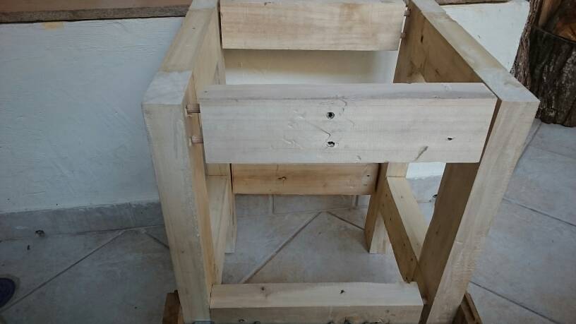

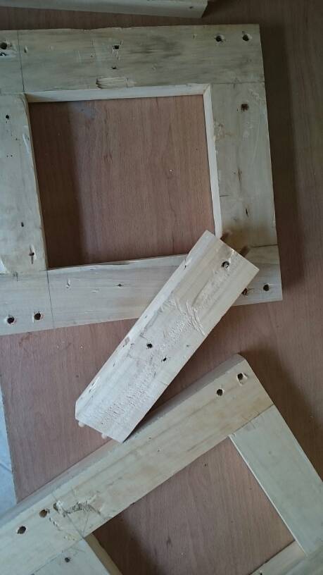

Η ολοκλήρωση του έργου.
Έγιναν χθες οι καβιλιες
Στεγνη δοκιμή
Και κολλημένα
Αύριο ρετουσαρισμα και Σ/Κ βερνικωμα.
