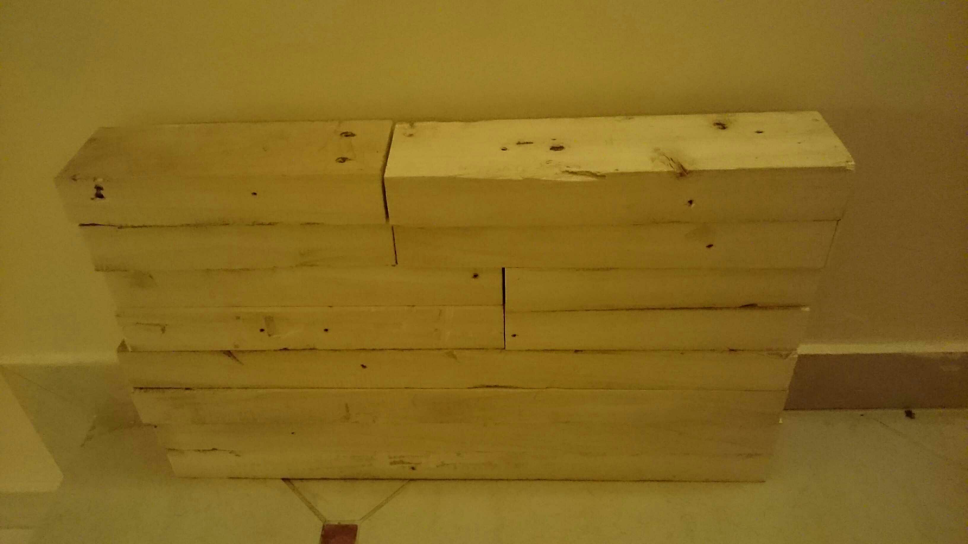

30 τα ξυλα για των τοιχο και 32,5 το μικρο ξυλακι για να καλυψω των πατο. Αν και στην προηγουμενη μου βγηκε ακριβος σε αυτη λογο οτι δεν εσφυξα στο φαλτσοπριονο για κεντρο 0 μου βγηκε οτι να ναι, μετα απο πειραματα το διορθωσα.Πολύ όμορφη.
Σε τι γωνία έκοψες τις σανίδες?
Οπως τα ειπες60 λογικα ειναι
ΝαιΆρα 30 στο φαλτσοπρίονο.

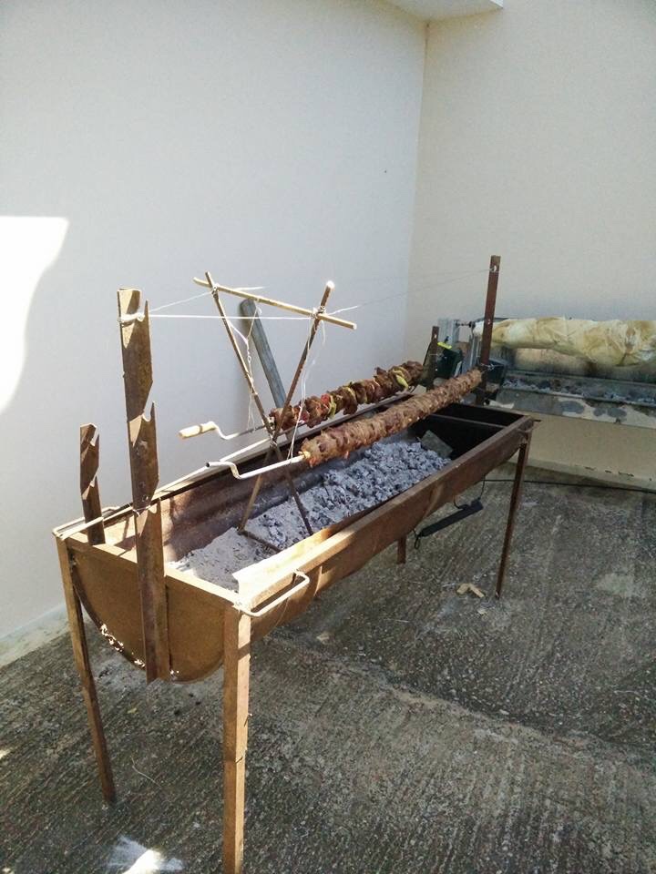

Άντε και μια μαστορια απο εμενα για την κάλυψη αναγκών του πασχα...
Είχαμε ψησταριά είχαμε σούβλες αλλα ήθελαν προξενείο για να ταιριάξουν...

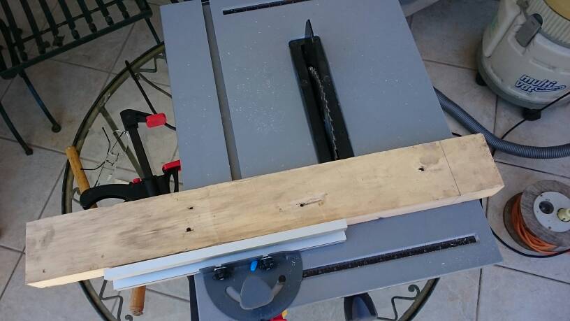

Δυστυχώς το δισκοπρίονο μου το φάγανε και το αντικατέστησα με αυτό:

Για πες εντυπώσεις απο το Einchel .

Είναι λίγο ψευτικο και δύσχρηστο σε αλλαγή από πάγκο σε φαλτσο πρίονο αλλά για τις δουλειές μου είναι αυτο που ζήταγα.
Μόλις το συνηθήσεις κάνει καλές κοπές αλλά το σημαντικότερο είναι ότι μπορείς να το μεταφέρεις εύκολα κάπου και να κάνεις δουλείες (μικρές κυρίως).
Βρήκα ένα γραφειάκι στα σκουπίδια και λέω να το προσαρμόσω μαζί με το άλλο το τραπέζι για μεγάλες κοπές (φαρδιά κοντρα πλακέ κλπ.).
Λόγω των μειονεκτημάτων που ανέφερα πάνω δεν ξέρω αν θα το συνιστούσα εύκολα. Πάντως αυτά που λέει ότι κάνει τα κάνει.
Δεν θα έλεγες ότι είναι για finish carpentry, Ντουλάπια, τραπέζια, και πράγματα που απαιτούν ακρίβεια.
Ανάλογα για το τι το θες.
Για παράδειγμα εχω φτιάξει τραπέζια και ντουλάπια αλλά για το "εργαστήριο" μου.
Αν θες να παρεις ξυλεία και να φτιάξεις την κουζίνα σου ενδεχομένως να μην κάνει.
Σε αυτή την κατηγορία όμως παίζουν όλα τα παγκοπρίονα και φαλτσοπρίονα των 100 .
Την ακρίβεια συνήθως την φτιάχνω πριν ξεκινησω το project με φραχτες, στοπ, σφικτήρες και διαφόρων ειδών πατέντες.
Αλλά και να πέσω μερικά χιλιοστά έξω έχονται τα εργαλεία χειρός να διορθώσουν τα πράγματα:2thumb22sup:
Είναι ερασιτεχνικό εργαλείο που συνδυάζει 2 άλλα. Είμαι ευχαριστημένος αλλά με έχει χαλάσει λίγο η ποιότητα του και οι μηχανισμοί του.
